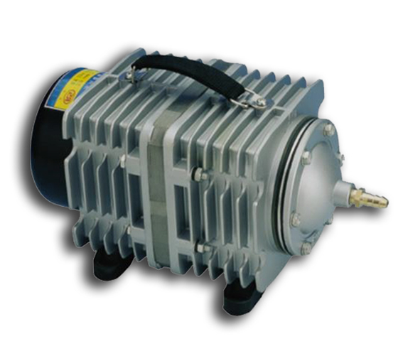

А у меня стоит аквариумный компрессор, скорее всего тоже электромагнитный. На моём компрессоре написано 0,140 м³/мин, давление всего 0,35 атм. Такой объём не прокачивается из за малого сечения трубок, и давления не хватает - рез у меня получается с сажей. Нужно копить на нормальный компрессор...

У меня из таких
post_1298.jpg (3859 просмотров) <a class='original' href='./download/file.php?id=35750&mode=view' target=_blank>Загрузить оригинал (119.42 КБ)</a>

Дрюня писал(а):У меня из таких
Стоковый у меня такой-же. Сейчас стоит 120-литровый ))))))))))

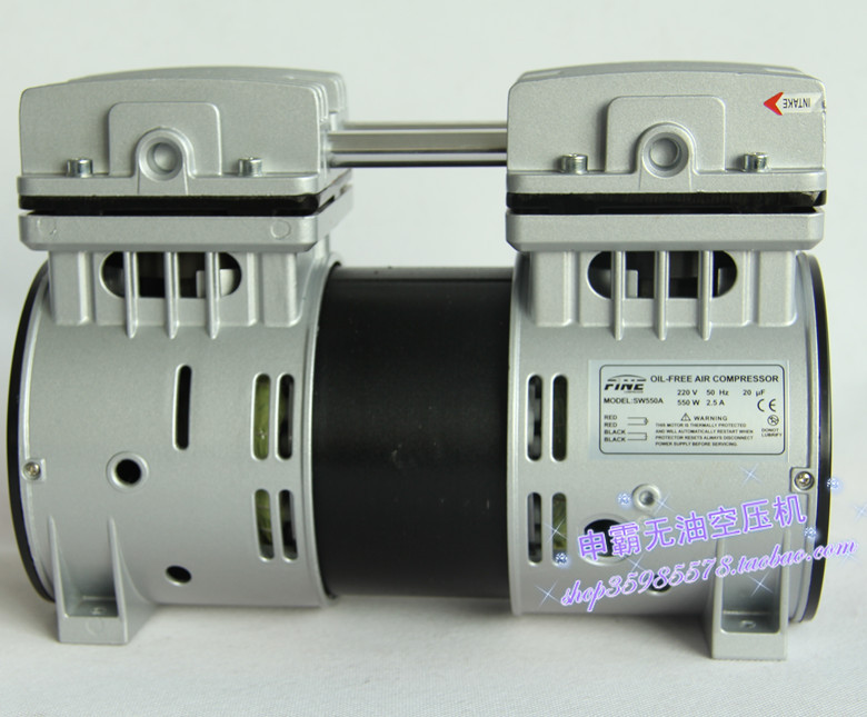

Тенгель
Сообщения: 1796
Репутация: 619
Откуда: Чита
Re: еще один самопальный лазерный резак
Сообщение Тенгель »
Китайские лазеры всегда комплектуюся компрессорами, как показал Дрюня. Если же производительности не хватает то вот правильный компрессор для лазера :
компрессор.jpg (3802 просмотра) <a class='original' href='./download/file.php?id=35770&mode=view' target=_blank>Загрузить оригинал (106.74 КБ)</a>
Почему правильный -потому что во первых, безмаслянный, во вторых, малошумный. Мощность 500-750 ватт.
Я на своеём китайском лазере сделал так - на головку приклеил колпачёк от авторучки, чтобы воздух выходит поближе к месту реза и в дырочку поменьше :)

Тенгель
Сообщения: 1796
Репутация: 619
Откуда: Чита
Сообщение Тенгель »
Ещё раз поясню - главное не мощность, а подвести воздух поплотнее в зону реза. Раньше у меня было отверстие милиметра 4 в трёх сантиметрах от реза, а темерь милиметра 2 на расстоянии 5 мм, ощутимо лучше стало.
