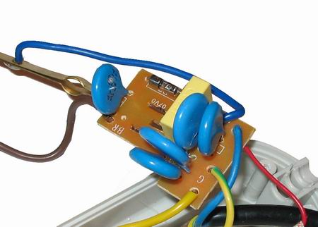

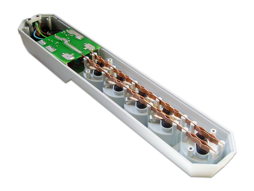

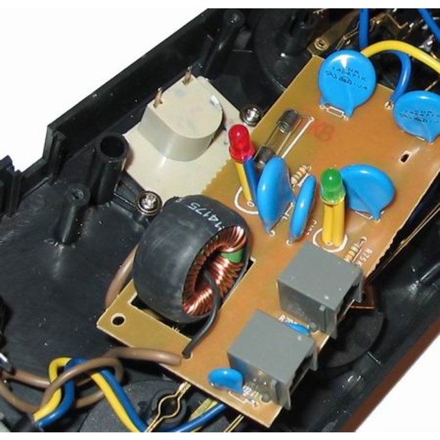

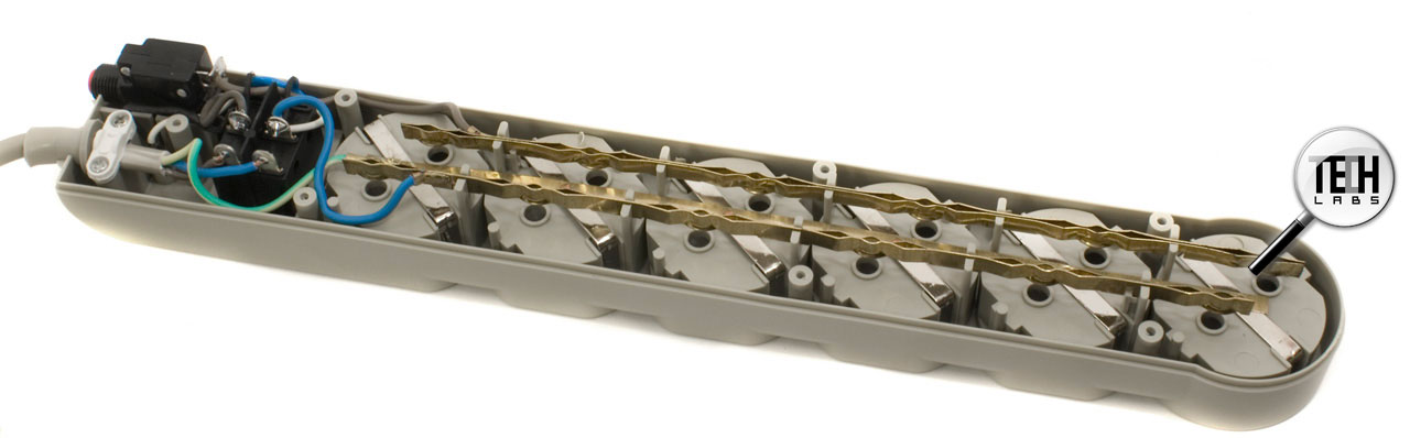

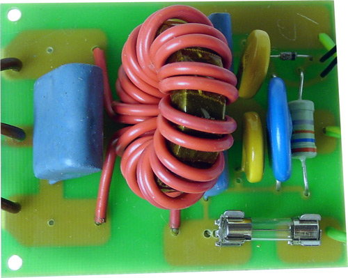

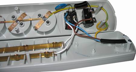

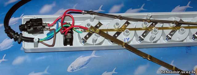

michael-yurov писал(а):Фильтры, как таковые - достаточно редкая вещь.
Удлинители с фильтрами и ограничителями перенапряжений - в любом околокомпьютерном магазине. http://www.dns-shop.ru/catalog/74/setevye-filtry/
Будет ли от них толк - вопрос отдельный :thinking:
Большинство внутри выглядит вот так:
175775.jpg (4226 просмотров) <a class='original' href='./download/file.php?id=32648&mode=view' target=_blank>Загрузить оригинал (61.09 КБ)</a>
99787064.jpg (4226 просмотров) <a class='original' href='./download/file.php?id=32649&mode=view' target=_blank>Загрузить оригинал (25.74 КБ)</a>
166479.jpg (4226 просмотров) <a class='original' href='./download/file.php?id=32646&mode=view' target=_blank>Загрузить оригинал (19.95 КБ)</a>
Дорогие модели (1000 руб. и дороже) уже посерьезнее,
но все же до входного каскада компьютерного БП им как тараканам до луны:
pilot-gl-2.jpg (4226 просмотров) <a class='original' href='./download/file.php?id=32651&mode=view' target=_blank>Загрузить оригинал (32.08 КБ)</a>
index_pilot-gl-3.jpg (4226 просмотров) <a class='original' href='./download/file.php?id=32650&mode=view' target=_blank>Загрузить оригинал (120.93 КБ)</a>
166487.jpg (4226 просмотров) <a class='original' href='./download/file.php?id=32647&mode=view' target=_blank>Загрузить оригинал (20.21 КБ)</a>
59931_r8388.jpg (4226 просмотров) <a class='original' href='./download/file.php?id=32645&mode=view' target=_blank>Загрузить оригинал (90.73 КБ)</a>
Делайте выводы. :wik:

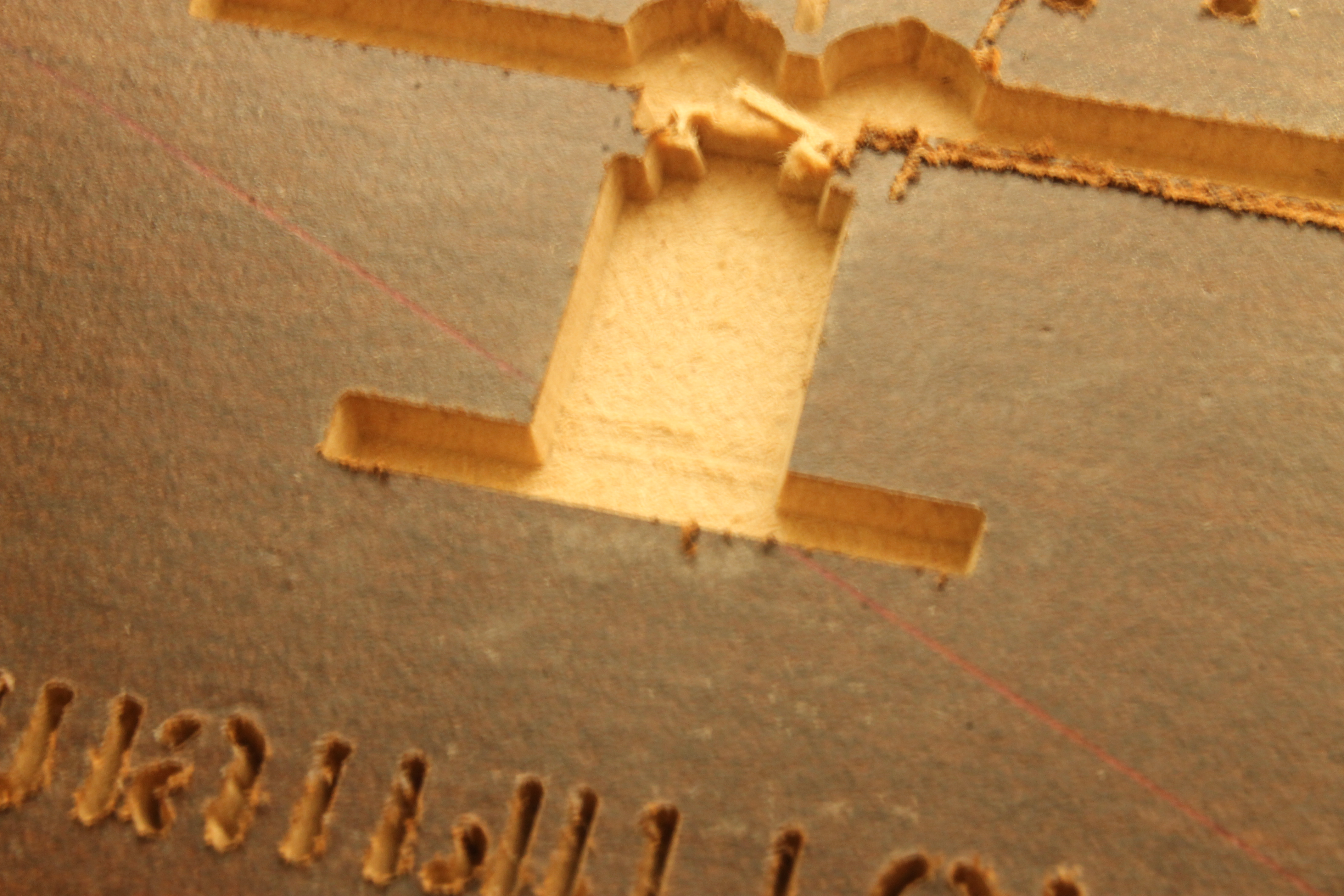

Меня не помехи напрягают, а скачки напряжения. Точнее провалы, вот их я и хочу компенсировать, а для этого планирую взять стабилизатор.

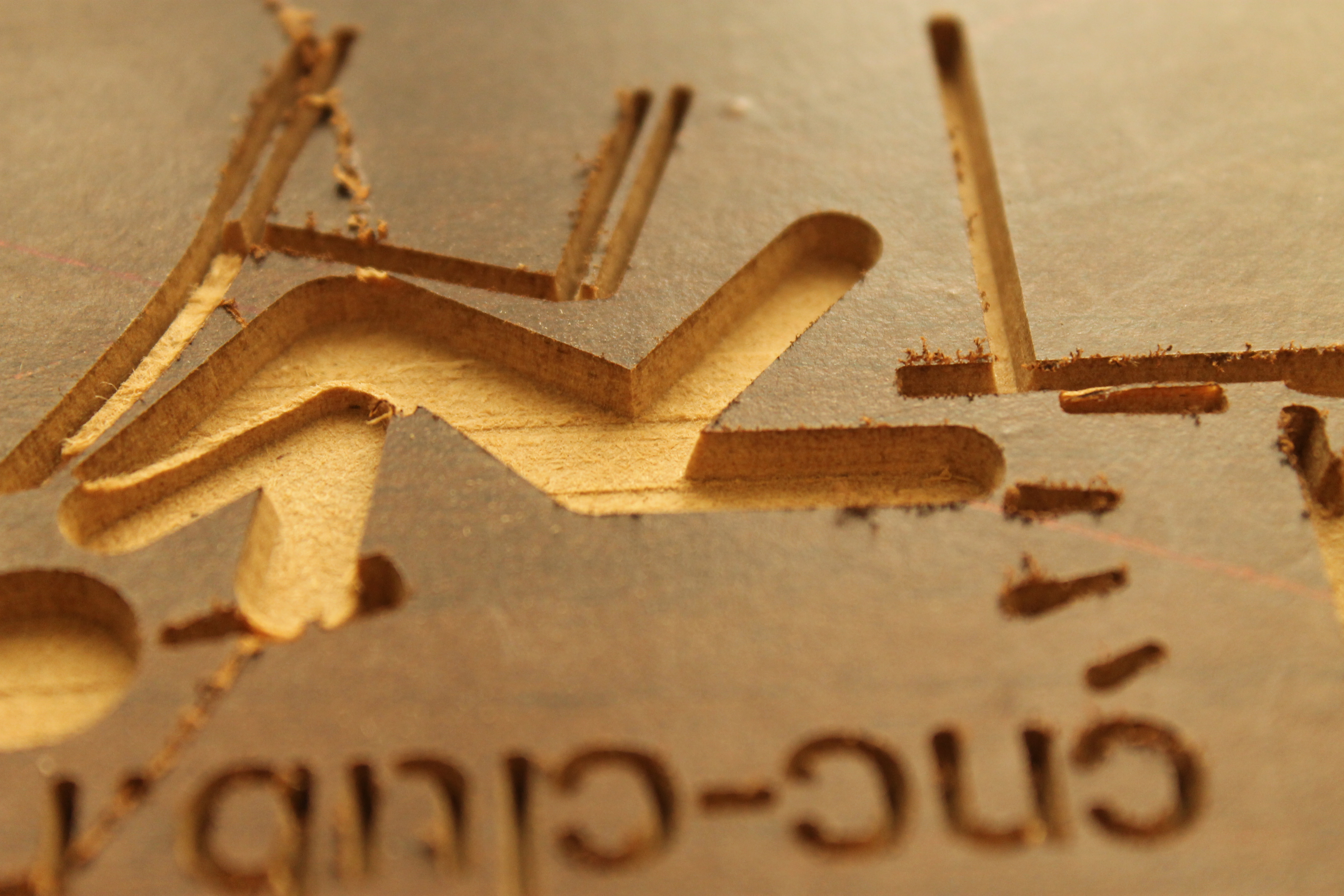

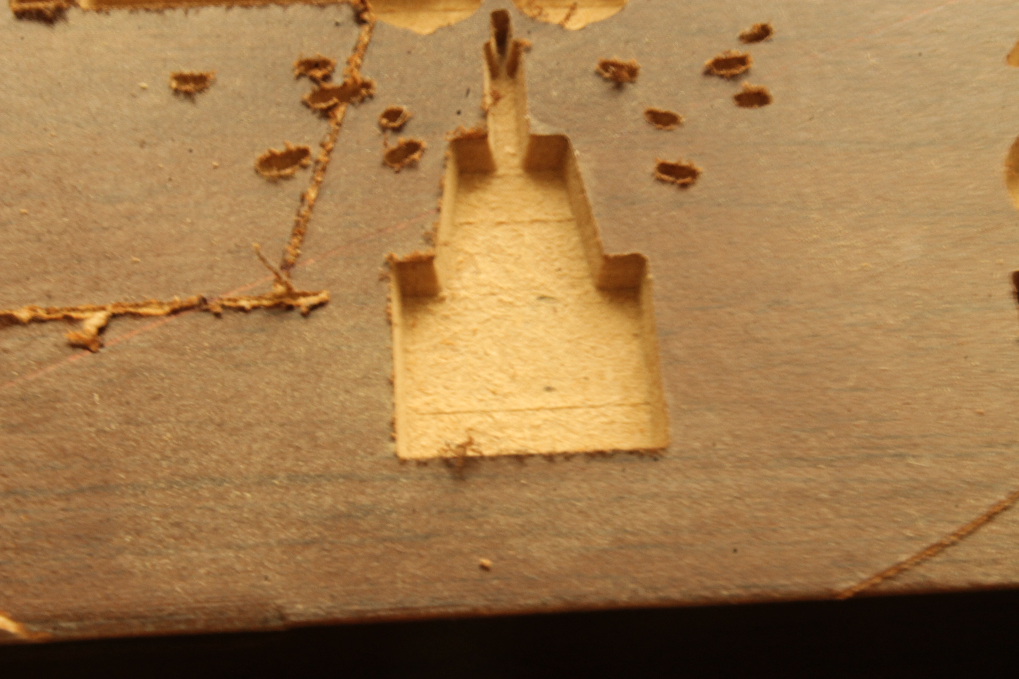

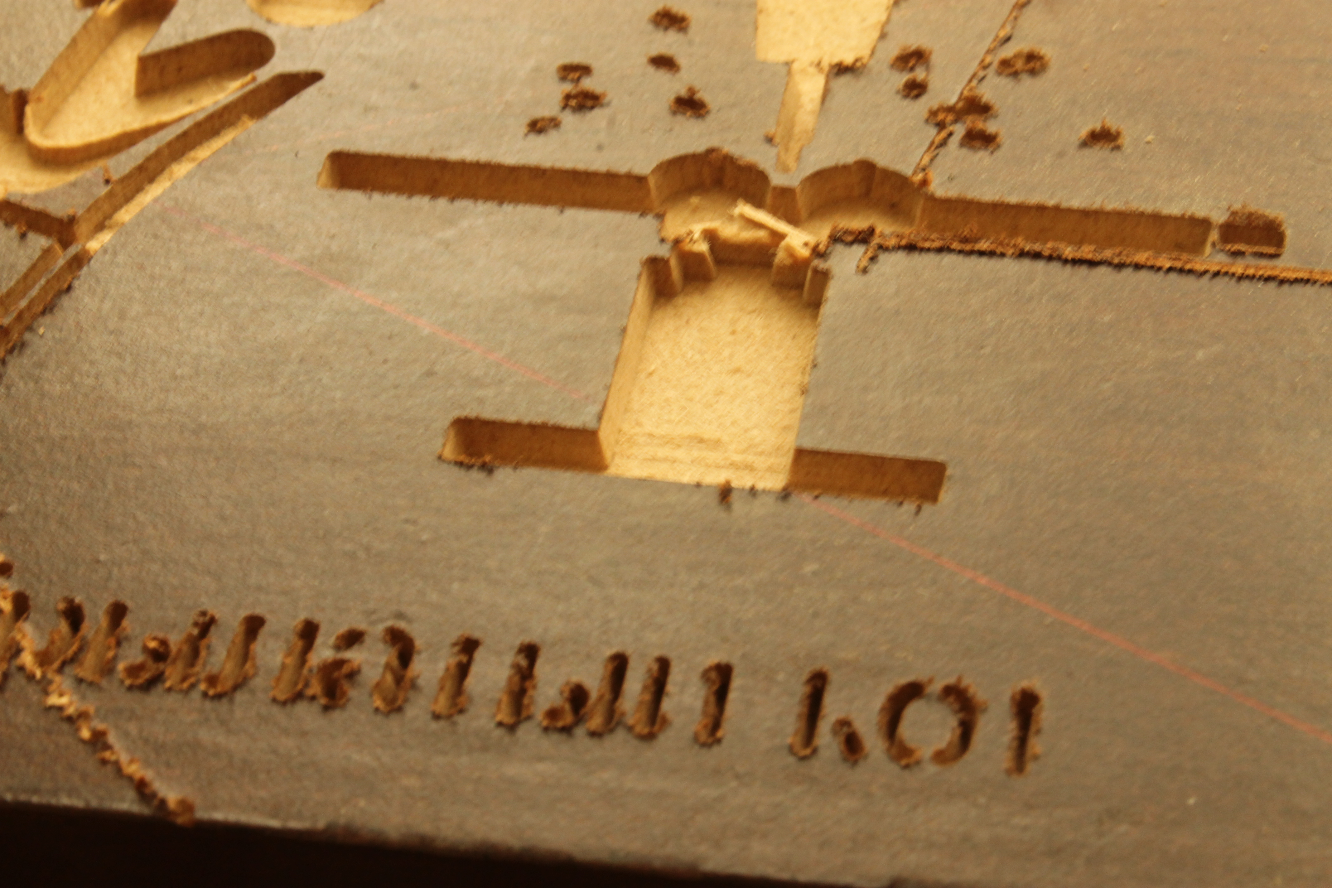

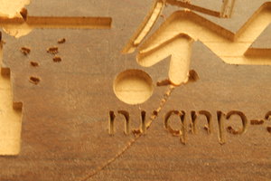

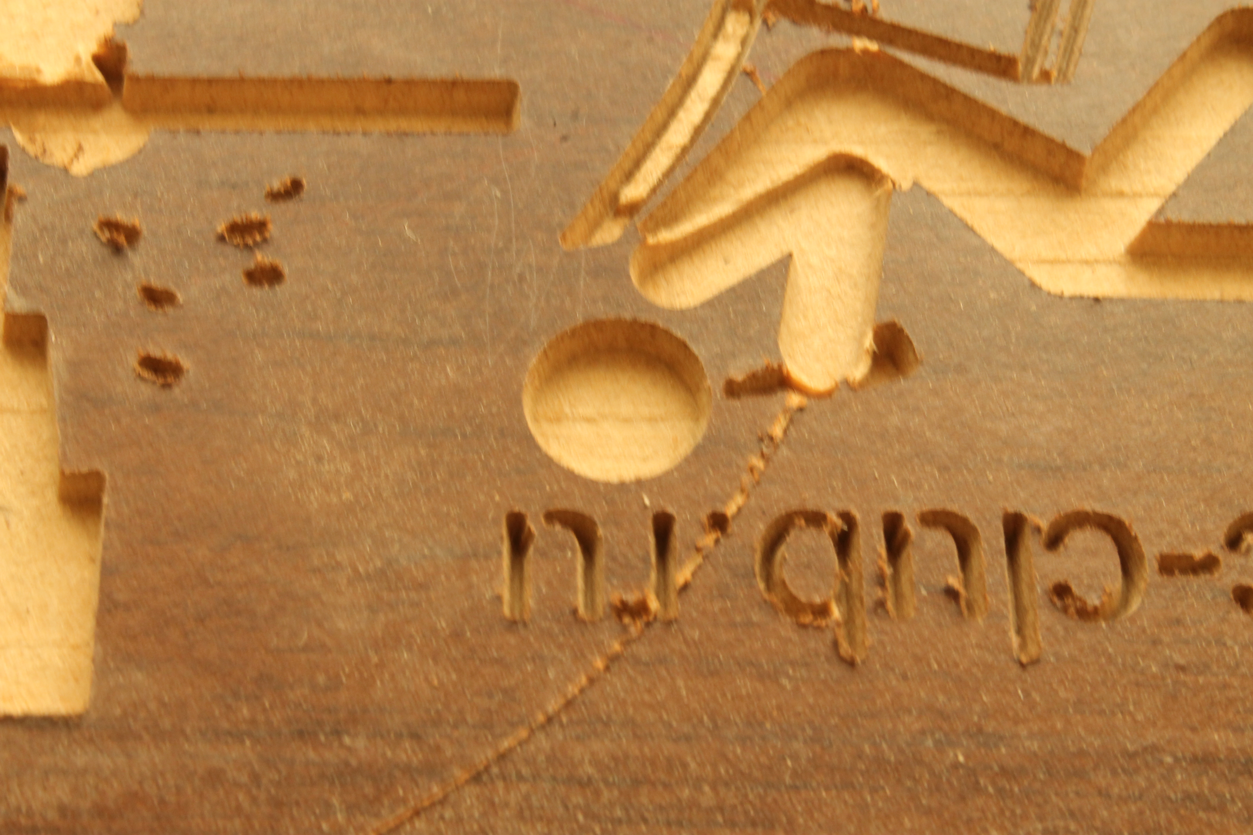

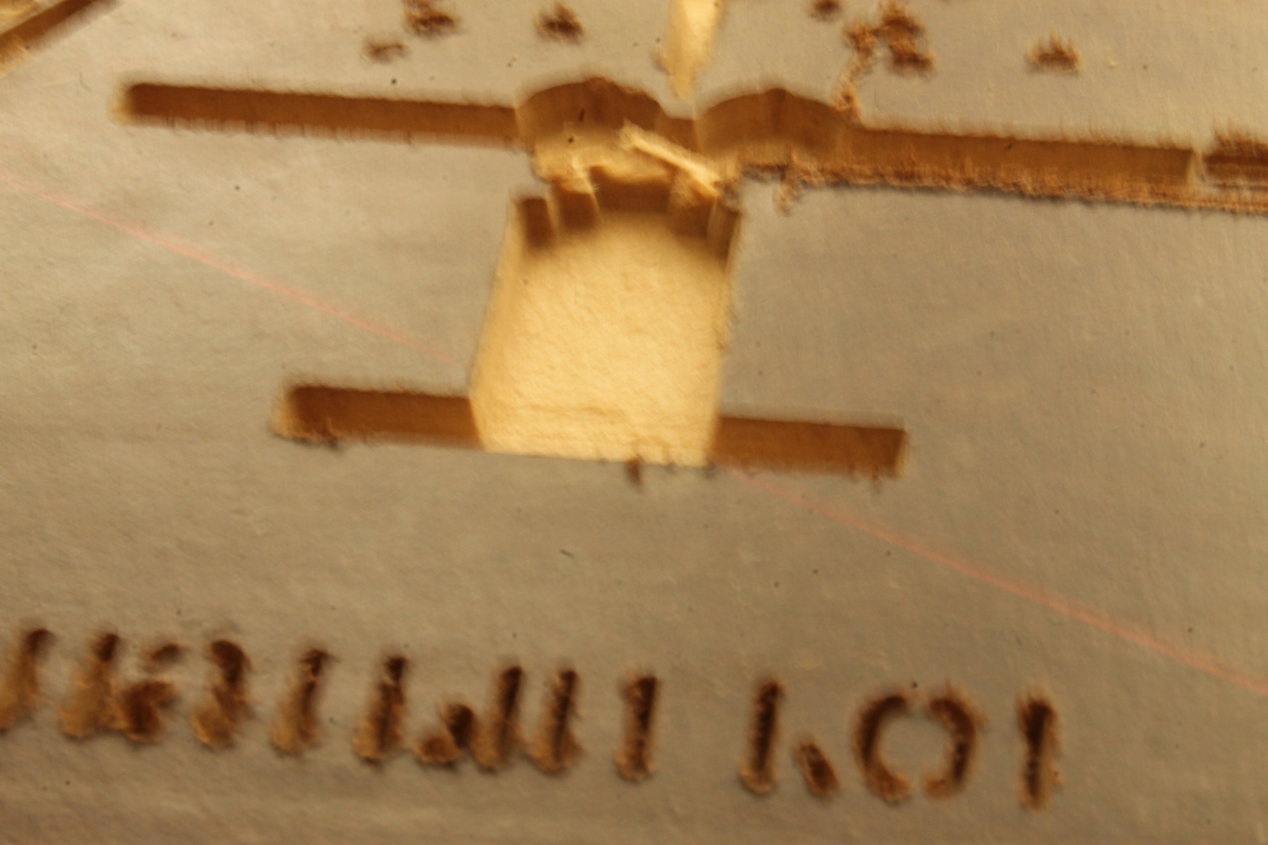

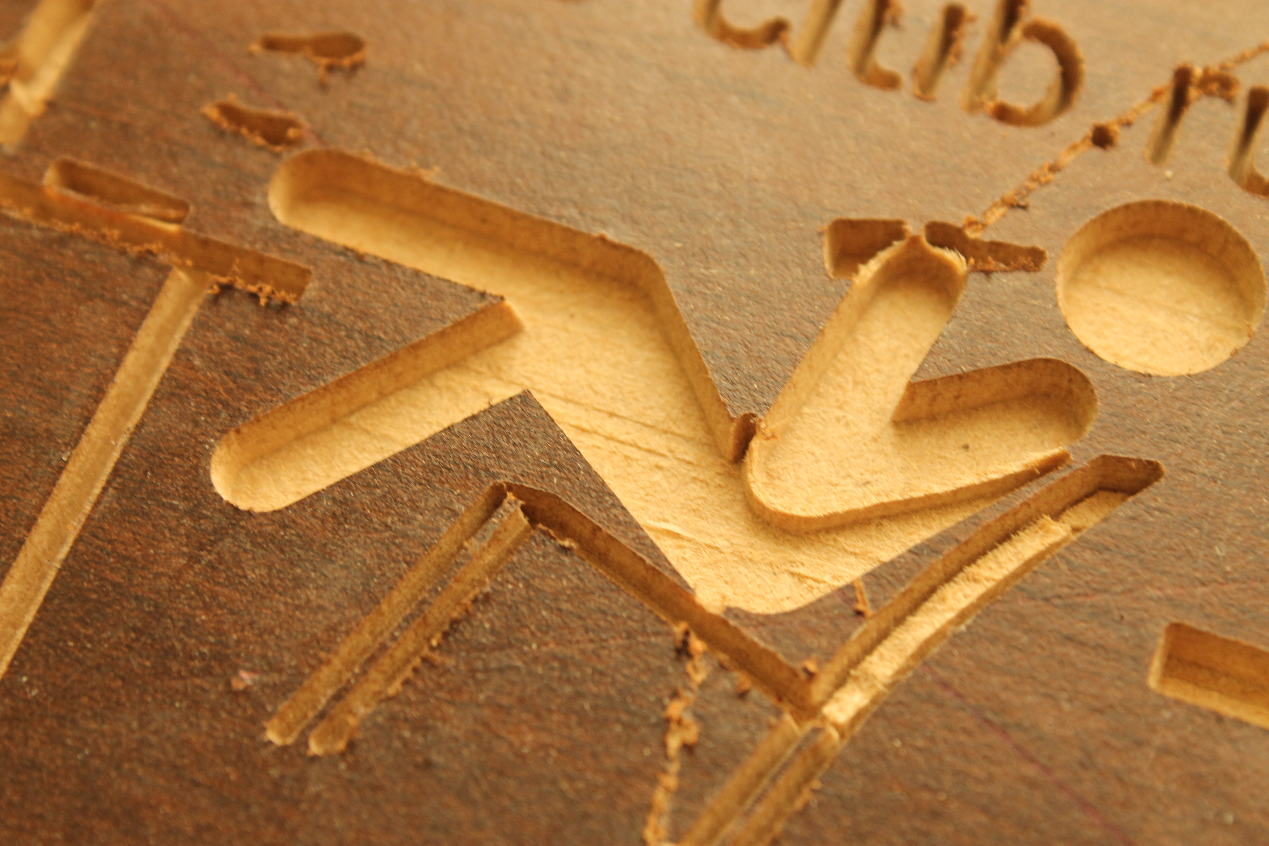

Но все же какая-то ступенька образовывалась вчера во время обработки. Сегодня попробую поближе её сфоткать и показать.
solanto
Сообщения: 945
Репутация: 94
Re: Вектроник А4-12: от заказа до горовности
Сообщение solanto »
Ступенька небольшая, примерно в одну десятку, но всё же она есть и некуда не денется. :wik:

sergey27rus писал(а):У тебя импульсники стоят, не должны давать пониженное напряжение при просадки напруги.
Импульсному блоку питания, обычно, до лампочки, что там на входе - пусть хоть 110 В, или даже кратковременное отсутствие.
Если компьютер не завис - видимо, все не так уж и страшно.
А вот с помехами проблем быть может много, и не факт, что поможет даже хороший сетевой фильтр.

Вот что вчера во время обработки станок учудил
