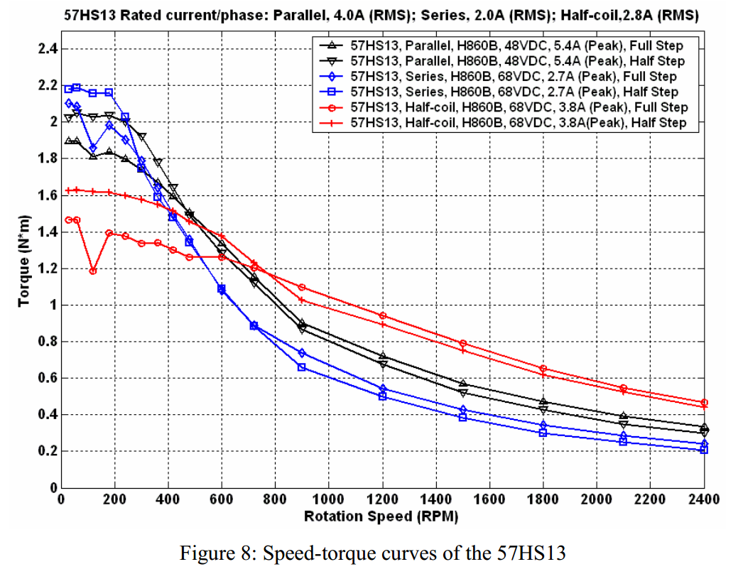

Хочу задать другую задачу, в том графике который ты выложил, обрати внимание после зоны старт-стоп, динамический момент при питание половины обмоток выше чем всей обмотки. Если опираться на твои предыдущие посты, то такое дело кажется абсурд. Сравни красную линию с двумя другими черным и синим. кажется что это ошибка. Одно скажу что график правильный, и кто сможет понять почему так, тот молодец.
43.PNG (4970 просмотров) <a class='original' href='./download/file.php?id=28931&mode=view' target=_blank>Загрузить оригинал (235.46 КБ)</a>
Если посмотреть на левую часть графика, на зону старт-стоп, можно увидит и узнать много интересного.
Пока, пока, до следующих выходных.
Сферический ватник в вакууме.
Re: Можно ли разбирать ШД и влияет ли микрошаг на момент - т
Baha писал(а):именно такими способностями я пока драйвера не встречал. Бамбарбия кергуду.
Почти все Геки, пурелоджиковские драйверы и даже самодельные есть (как я уже писал - из темы "эти безумные эксперименты").
Там ничего не нужно перекидывать, они сами с ростом скорости переходят в режим более крупного шага.
Baha писал(а):Хочу задать другую задачу
Грош цена твоим задачам, если ты сам не знаешь на них верного ответа.
Baha писал(а):обрати внимание после зоны старт-стоп, динамический момент при питание половины обмоток выше чем всей обмотки. Если опираться на твои предыдущие посты, то такое дело кажется абсурд. Сравни красную линию с двумя другими черным и синим. кажется что это ошибка. Одно скажу что график правильный, и кто сможет понять почему так, тот молодец.
Конечно абсурд.
Да, кажется, что это ошибка.
Потому что красный график (половина обмотки) в левой части не выше, а ниже черного и синего (где обмотки подключены параллельно или последовательно).
