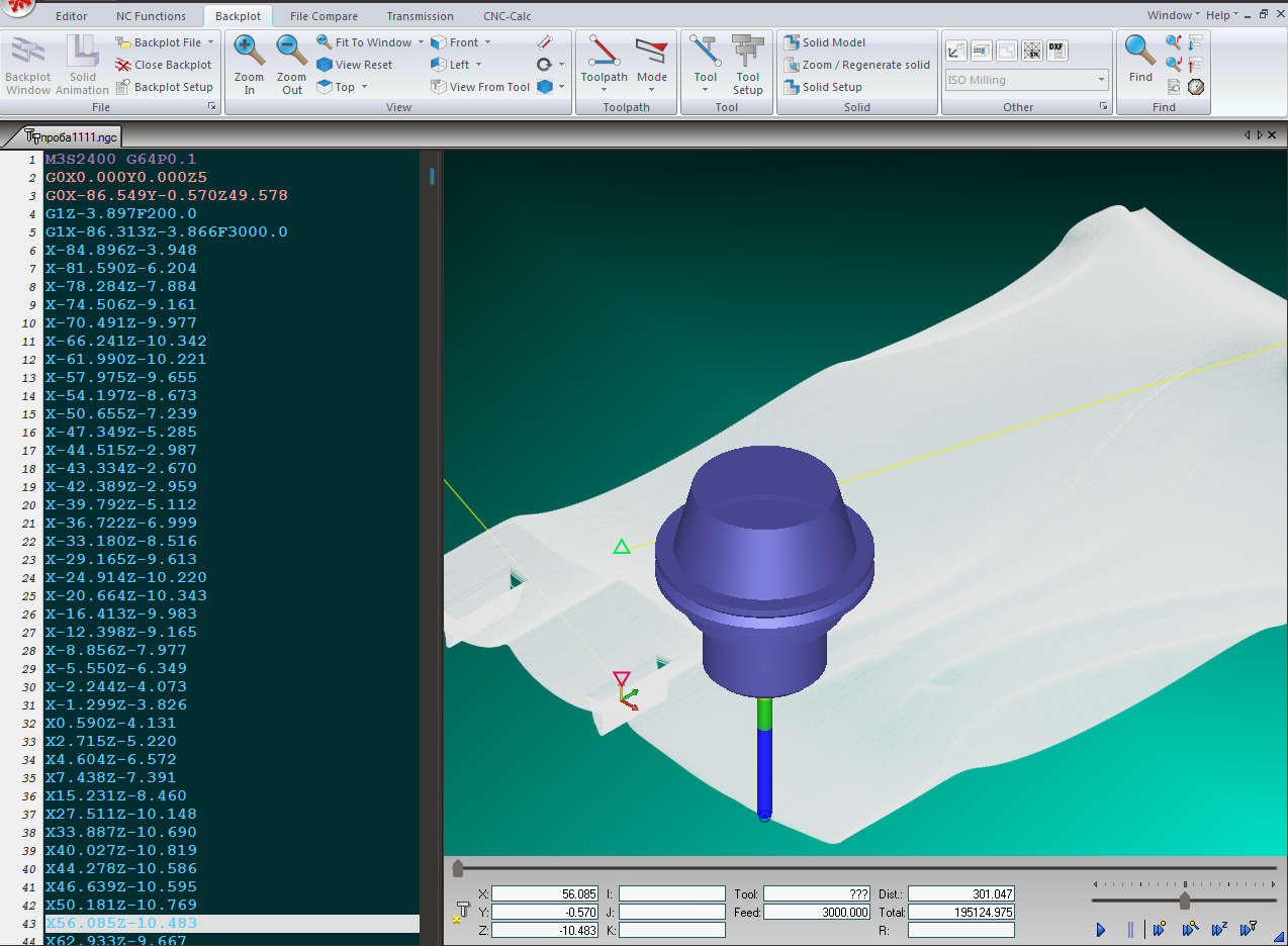

вот уп
проба1111.ngc
вот уп
(722.03 КБ) 964 скачивания

драгобрат писал(а):вот уп
да пробовал я на конфигурации XZA
Эта УП на три оси.
Снимок18.PNG (4460 просмотров) <a class='original' href='./download/file.php?id=81513&mode=view' target=_blank>Загрузить оригинал (504.4 КБ)</a>
Я так понял, что деталь должна лежать вдоль X, а не вдоль Y. Просто поверните в Арткаме координатную систему как Вам нужно.

verser писал(а):Просто поверните в Арткаме координатную систему как Вам нужно
я подозреваю что там поворота осей сделать нельзя.Я перенастраевал в емс тоесть менял местами и ничего не добился ,подставлял пины оси А на пины оси У--ноль

verser писал(а):Просто поверните в Арткаме координатную систему как Вам нужно.
мил человек если можно то где? а может постпроцесор?

драгобрат писал(а):я подозреваю что там поворота осей сделать нельзя.
Сам пользуюсь другой CAM :) программой, но, думаю, что и в Арткаме наверняка есть возможность поворота координат, без этого затруднительно будет работать.
Re: 4-я ось: настройка поворотной оси (мини FAQ)
verser писал(а): что и в Арткаме наверняка есть возможность поворота координат, без этого затруднительно будет работать.
в Артакеме до 10й версии(дальше не знаю) нет поворотных осей. Чтобы пилить поворотные детали, например балясины при сохранении УП предлагается выбрать постпроцессор. Где можно выбрать преобразование, например Y то angle A или развернуть балясину в плоскость.

aftaev писал(а): развернуть балясину в плоскость.
уважаемый Афтеев, именно так я и делаю .Но дело в том что емс видит его как рельеф на плоскости (так должно по идее и быть) и ось У двигается (а не должна,так как ось А должна вращаться но она зараза молчит )Бможет кто-то ткнёт дураку пальцем на настройку емс XYZA ,может там не правильно я настраиваю емс.

вот мой постпроцессор
Y меняется на A
для образца
и в емс
в ини файле
[DISPLAY]
DISPLAY = axis
GEOMETRY = AXYZ
rotaryY2A.zip
(799 байт) 421 скачивание
