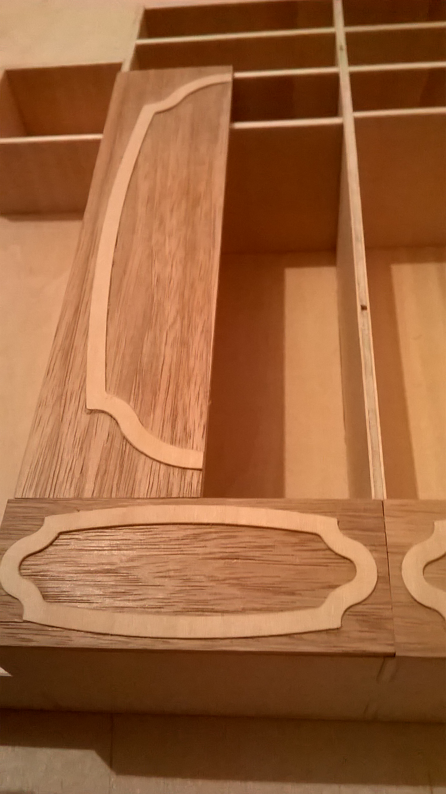

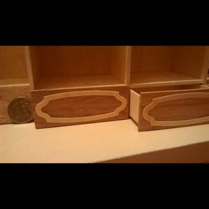

Выдвижные ящики
M5byTFF1c5o.jpg (6328 просмотров) <a class='original' href='./download/file.php?id=48061&mode=view' target=_blank>Загрузить оригинал (34.37 КБ)</a>
Kopyloff
Сообщения: 387
Репутация: 117
Откуда: Первоуральск
Re: Мои работы
Сообщение Kopyloff »
А крышки ящиков из какого дерева? И каким инструментом все мелочевки пилятся? Как крепятся такие махонькие детальки во время обработки?

sergey27rus
Сообщения: 1146
Репутация: 730
Re: Мои работы
Сообщение sergey27rus »
Kopyloff писал(а):А крышки ящиков из какого дерева? И каким инструментом все мелочевки пилятся? Как крепятся такие махонькие детальки во время обработки?
Дерево орех, липа, фреза кукуруза ф1,5мм, креплю на двусторонний скотч.
AndyBig писал(а):Ну, не такие уж и махонькие они. Ширина ящиков, например, 3-4 см
Ширина крышки 70мм

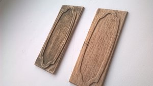

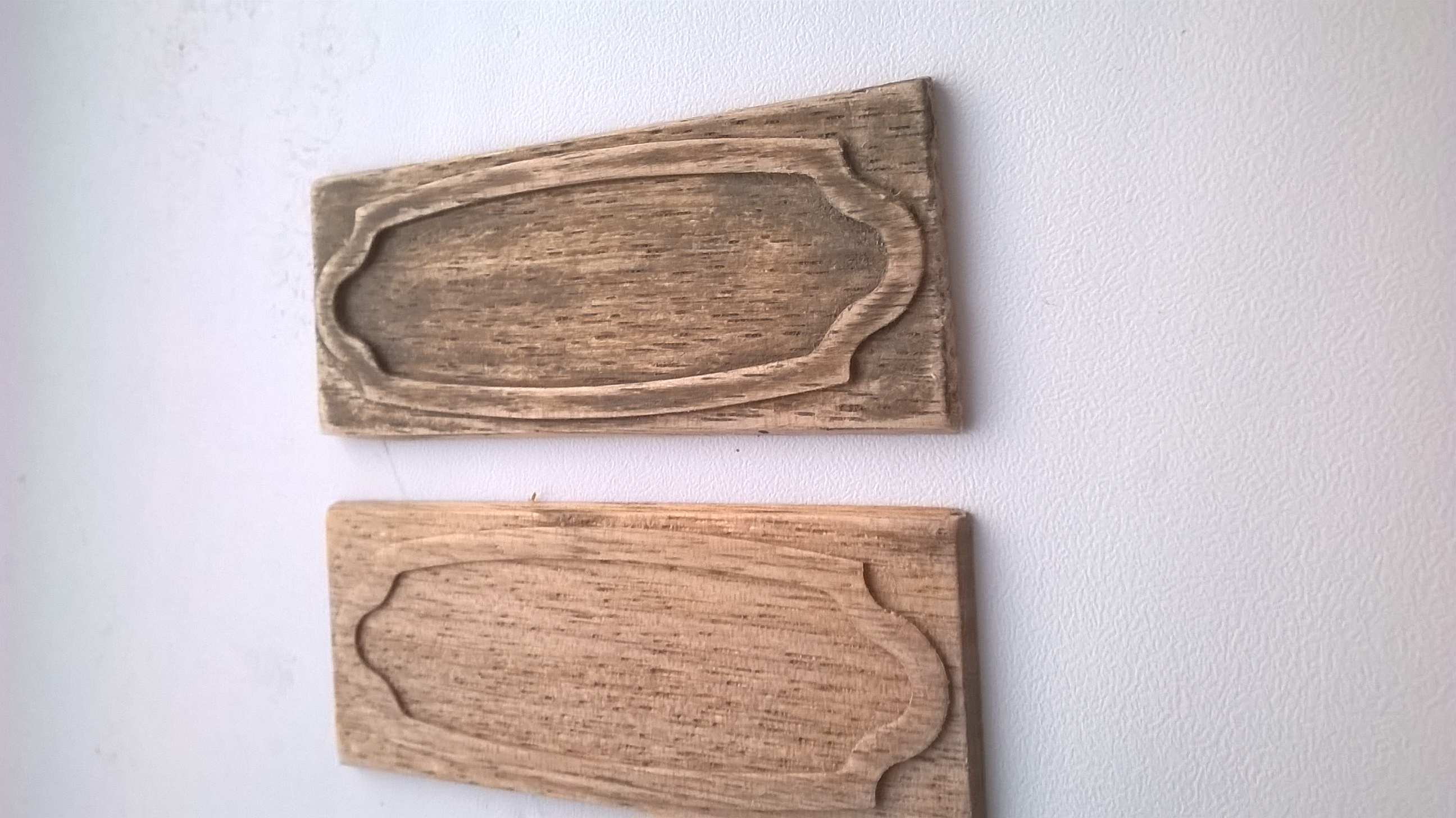

Экспериментировал с лаками, морилками
WP_20150415_21_40_37_Pro.jpg (6116 просмотров) <a class='original' href='./download/file.php?id=48354&mode=view' target=_blank>Загрузить оригинал (1.21 МБ)</a>
WP_20150419_19_35_29_Pro.jpg (6116 просмотров) <a class='original' href='./download/file.php?id=48355&mode=view' target=_blank>Загрузить оригинал (1.18 МБ)</a>
WP_20150419_19_35_46_Pro.jpg (6116 просмотров) <a class='original' href='./download/file.php?id=48356&mode=view' target=_blank>Загрузить оригинал (1.21 МБ)</a>
AndyBig
Сообщения: 3971
Репутация: 1121
Откуда: юг России
Re: Мои работы
Сообщение AndyBig »
На более темной крышке (верхняя на последнем фото) интересный эффект получился :)
sergey27rus
Сообщения: 1146
Репутация: 730
Re: Мои работы
Да самому понравилось, крышка орех, колерным лаком покрыл, подсушил и наждачкой мелкой обработал.

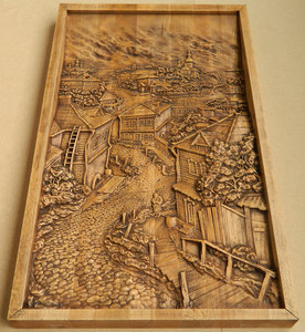

Сообщения: 3023
Re: Мои работы
AndyBig писал(а): У моделистов-копийщиков есть такая технология, как-то даже называется, по-моему
Скорее у мебельщиков. Моделисты просто состаривают путем потертостей. На днях применял пАтину при обработке панно.
DSCN4512-1.jpg (6048 просмотров) <a class='original' href='./download/file.php?id=48371&mode=view' target=_blank>Загрузить оригинал (1.26 МБ)</a>
