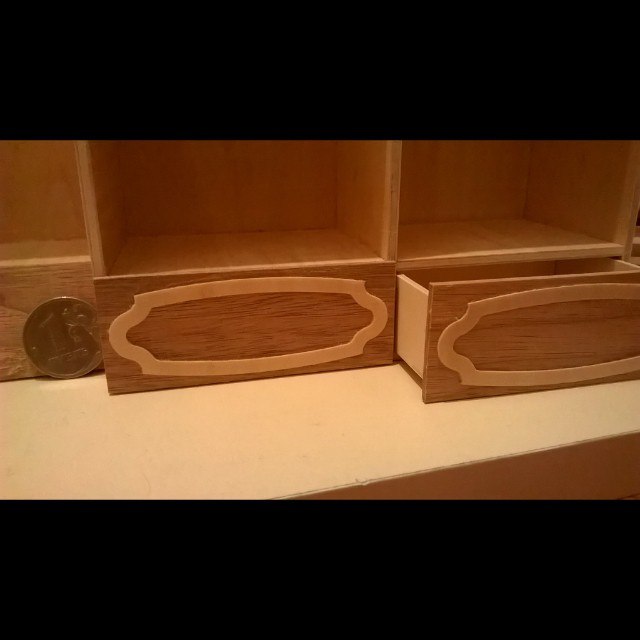

Выдвижные ящики

А крышки ящиков из какого дерева? И каким инструментом все мелочевки пилятся? Как крепятся такие махонькие детальки во время обработки?

Ну, не такие уж и махонькие они. Ширина ящиков, например, 3-4 см :)

Kopyloff писал(а):А крышки ящиков из какого дерева? И каким инструментом все мелочевки пилятся? Как крепятся такие махонькие детальки во время обработки?
Дерево орех, липа, фреза кукуруза ф1,5мм, креплю на двусторонний скотч.
AndyBig писал(а):Ну, не такие уж и махонькие они. Ширина ящиков, например, 3-4 см
Ширина крышки 70мм

sergey27rus писал(а):креплю на двусторонний скоч.
а не лучше на ПВА сажать?

Тима писал(а):а не лучше на ПВА сажать?
А снимать как?

sergey27rus писал(а):креплю на двусторонний скотч.
Много раз слышал что крепят на скотч, но сам ещё не пробовал. А какой именно скотч используется? Лентой или, может, бывает листами? Не плывет заготовка на скотче? (скотч, который у меня был - толстый и, мне кажется, при усилии резания заготовка может смещаться)

Kopyloff писал(а):А какой
Обычный из магазина строй материалов, только нужно малость не дорезать, иначе клеевая основа накручивается на фрезу, за ней заготовка :hehehe:

Я на стол клею сначала малярный скотч, а уже на него на самый дешевый тонкий двухсторонний скотч (бывает прозрачный и белый... не на тканевой основе!) клею лист заготовки. Во-первых от малярного скотча потом легче отодрать заготовку, чем от стола, а во-вторых на самом столе не остается соплей после скотча :) Ну и не дорезаю на 0.3 мм - получается почти идеально :)
Хочу еще купить на пробу очень тонкий двухсторонний скотч от Tesa - там вообще даже не пленка, а тонкий-тонкий слой резиноподобного клея.
