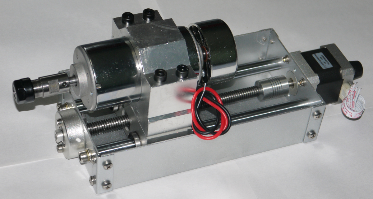

sergey27rus писал(а):Я вот тут подумал, где то на соседних форумах, кто то переделывал или дорабатывал воздушный частотник дополнительным кулером
Шпиндель с очень воздушным охлаждением. #1 Изображение

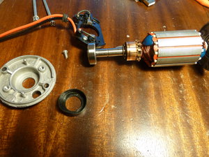

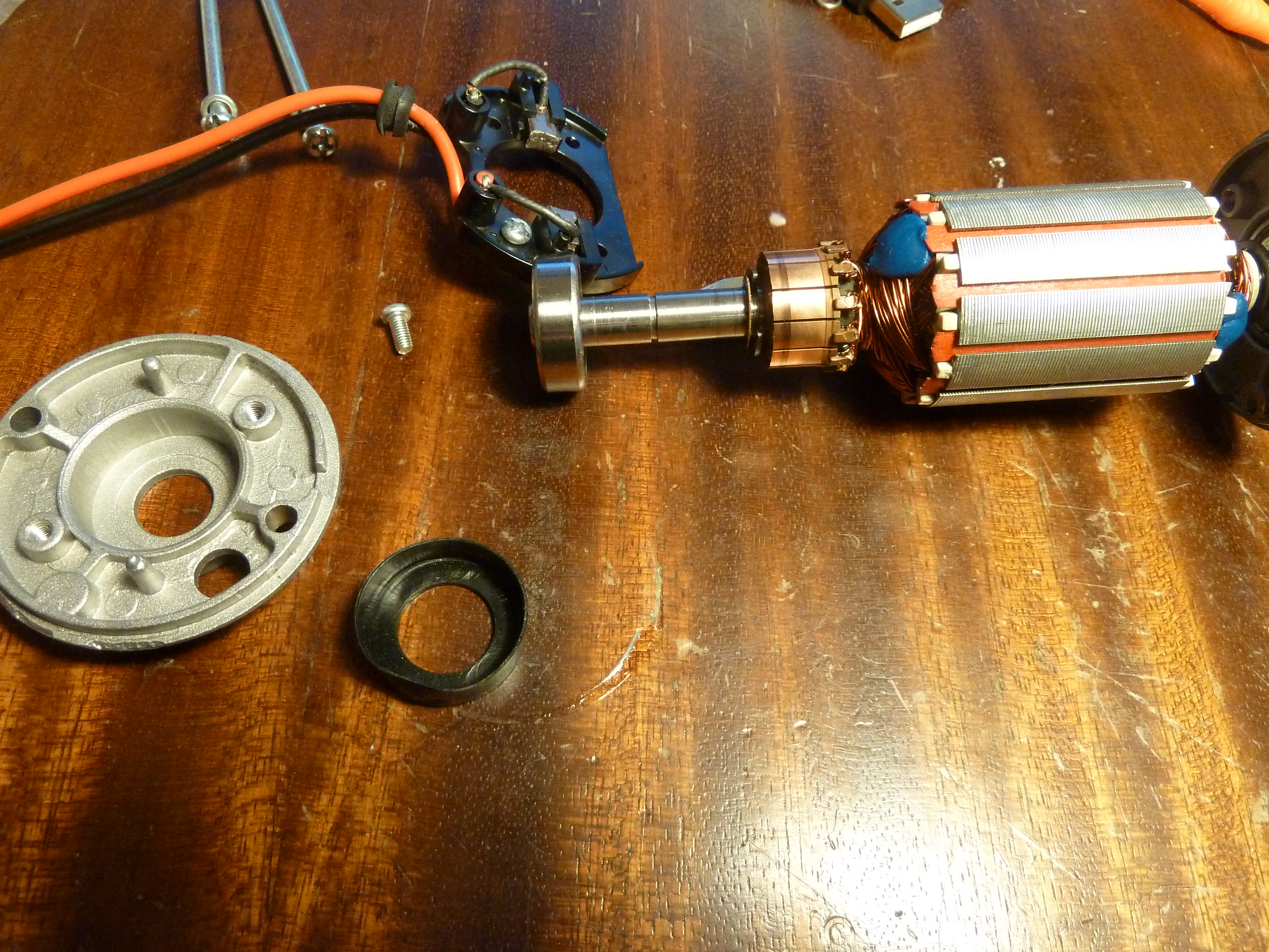

Разобрал таки свой шпиндель, чуть не поломав все нафиг :)
P1000711.JPG (5750 просмотров) <a class='original' href='./download/file.php?id=27427&mode=view' target=_blank>Загрузить оригинал (4.89 МБ)</a>
Удивило наличие (?) динамической балансировки ротора.
Подозреваю, что мои проблемы с вибрацией из-за резиновой прокладки (она вставляется в верхнее основание и только потом в нее вставляется подшипник), но разные варианты установки этой резинки, как и обертывание подшипника парой слоев каптона (чтобы с бОльшим натягом все вставлялось в основание) не дало результатов. Ну, кроме прокачанного скилла сборки-разборки шпинделя на время :)
Подшипник, что ближе к цанге, посажен сразу в силумин, без резинки, насколько я могу судить.
Вообще вибрация может быть из-за несоосных подшипников?
(менял этот подшипник на заведомо люфтящий радиально 608ZZ, вибраций стало больше)

leprud писал(а):Разобрал таки свой шпиндель, чуть не поломав все нафиг :)
Я бы для начала посадочные места на валу подшипников проверил - а то что то у китаез с этим проблемы каки-то

Maxekb77 писал(а):Я бы для начала посадочные места на валу подшипников проверил - а то что то у китаез с этим проблемы каки-то
Одеваются подшипники "плотно", следов износа на валу не видно.
Напомню, что изначально он работал тихо и без вибраций

leprud писал(а):Подшипник, что ближе к цанге, посажен сразу в силумин, без резинки, насколько я могу судить.
Можно фото ? (может в этом и проблема - забыли резиновый стакан)
(у меня все подшипники в "резине" - и на новом и на старом, и шпинделя без крыльчатки охлаждения работают очень тихо.

Цифры надо на индикаторе смотреть надо - так не определишь "плотно" или "совсем косо" , может кино снимешь послушать как оно шумит

Корпус то мы охладим малость как и подшипники, а вот сам ротор катушки нет, поэтому и желательно продув холодного воздуха через внутреннюю полость. Возмите любоую дрель, фрезер ручной, циркулярку ручную, лобзик, там все в воздушных прорезях, но там дополнительно и статор охлаждается.
