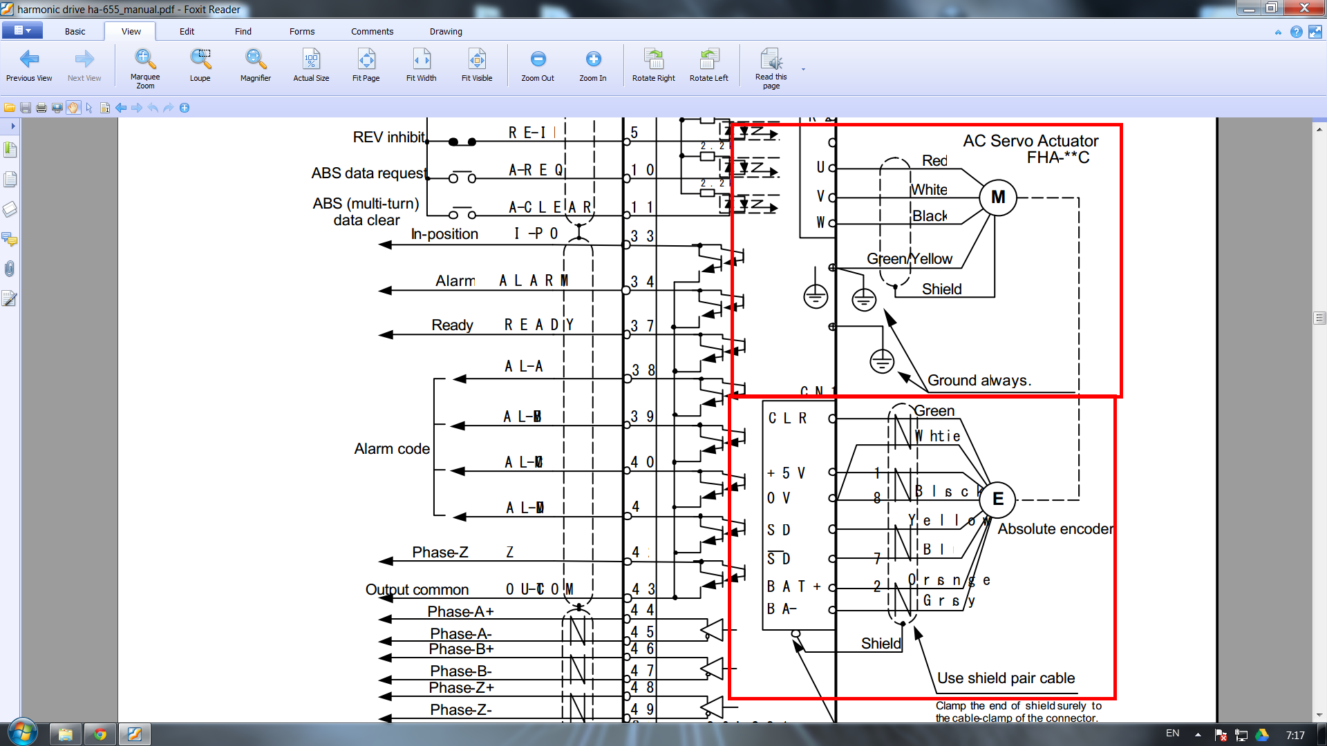

Как по мне лучше один раз поставить кабель с экраном, чем один раз словить "глюк" во время обработки.
Harmonic Drive явно указывает применение кабелей с экранами:
экран 1.png (5016 просмотров) <a class='original' href='./download/file.php?id=31440&mode=view' target=_blank>Загрузить оригинал (391.57 КБ)</a>

UAVpilot писал(а):Мануал утверждает, что зелёный провод и жёлтозелёный соеденены между собой и оба имеют название "Frame Ground". Экран назывался-бы "Shield Wire".
Верю и у меня работает.
Но по опыту было так: китайская газорезка портального типа 12м на которой катается человек. Портал таскает 2 сервы по 400ватт через редуктор. Прям на портале закреплен щит с сервами. Моторы, щит, сервы имеют общую массу. Моторы заземлены на портал. Нас вызвали только потому что серва часто выбрасывала ошибку. Смотрим на сервоприводе проводок экрана не прикручен. Прикрутили и уже год без проблем работает. Отключаешь проводок газорезка работает несколько минут и уходит в ошибку :wik: Сами удивлялись.
Это газорезка, а не плазморез - нет таких помех. Длина кабелей около 5-6 метров. Все идет в одном кабельканале.

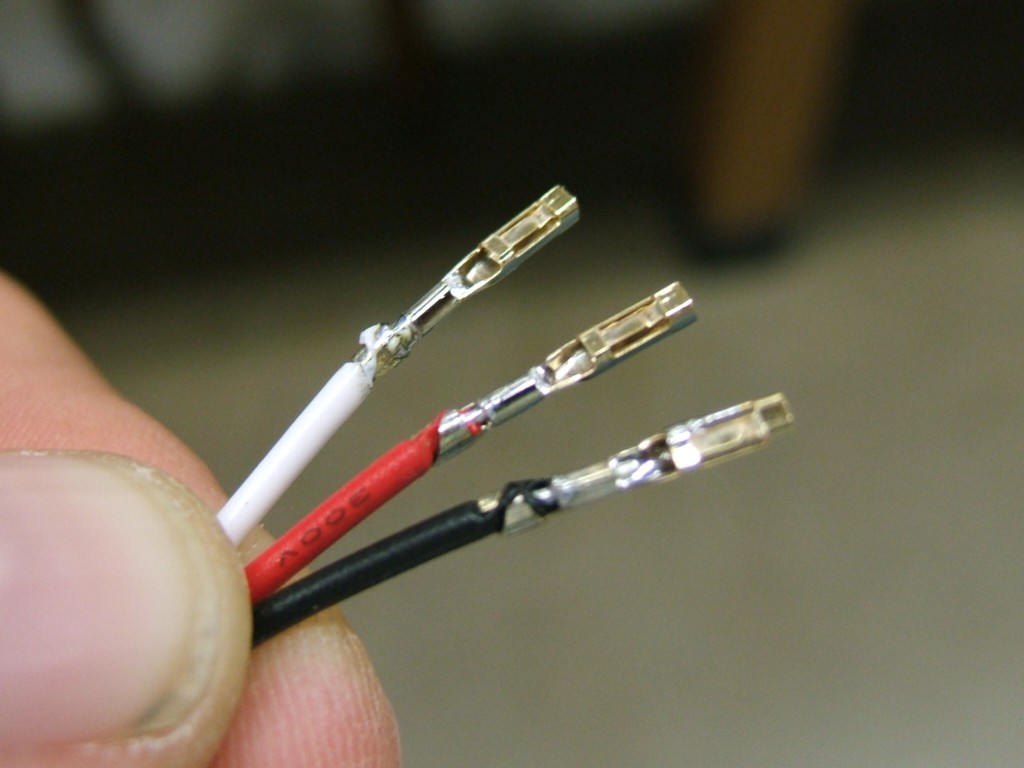

vovafed писал(а):фото с интернета у меня их нет
Знакомое фото ;)
vovafed писал(а):на крайняк сделаю самодельные
Берете подходящие гнезда, необходимое количество проводочков нужного сечения небольшой длины. С одной стороны делаем так
3 soldered.jpg (4927 просмотров) <a class='original' href='./download/file.php?id=31485&mode=view' target=_blank>Загрузить оригинал (98.27 КБ)</a>
И изолируем каждый термоусадкой (только не очень толсто, чтоб можно было потом в разъем сервы вставить) Получаем что-то вроде
Не работает.jpg (4927 просмотров) <a class='original' href='./download/file.php?id=31486&mode=view' target=_blank>Загрузить оригинал (83.86 КБ)</a>
С другой стороны подключаем соединительную колодку. На первое время думаю работать будет. Потом разъемами разживетесь.
vovafed писал(а):бум искать
Если потребуется помощь - пишите.
