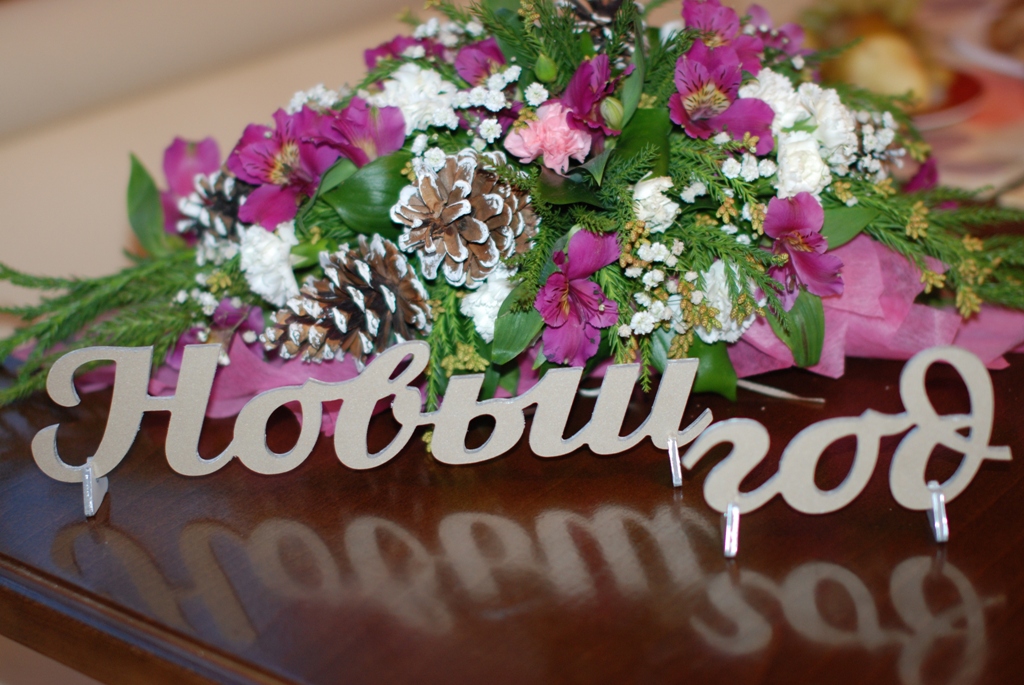

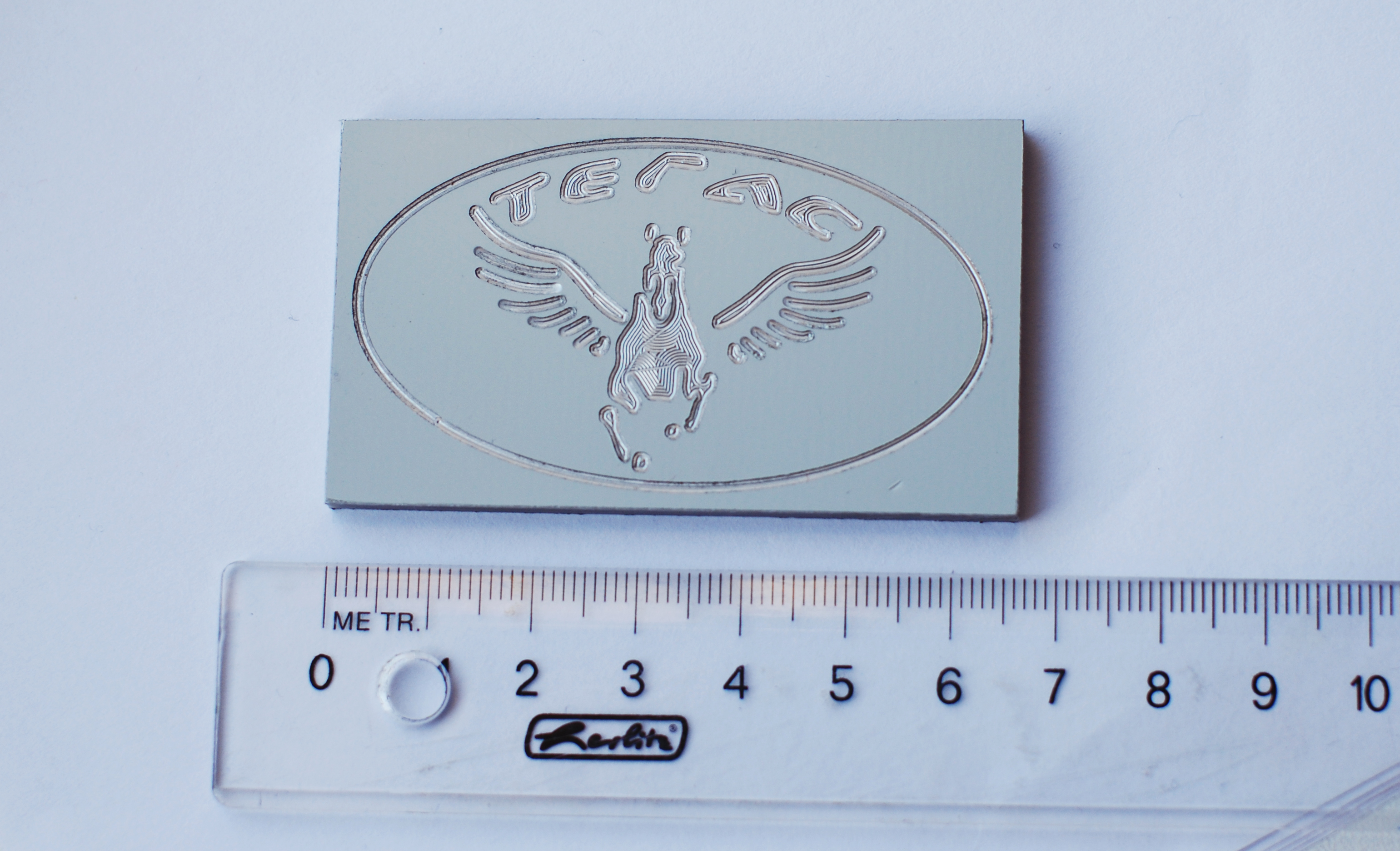

Фреза D1мм. Al (4898 просмотров) <a class='original' href='./download/file.php?id=39046&sid=085719c62207f9b32311e41ec49fea3c&mode=view' target=_blank>Загрузить оригинал (2.44 МБ)</a>
Фреза D1мм. Al

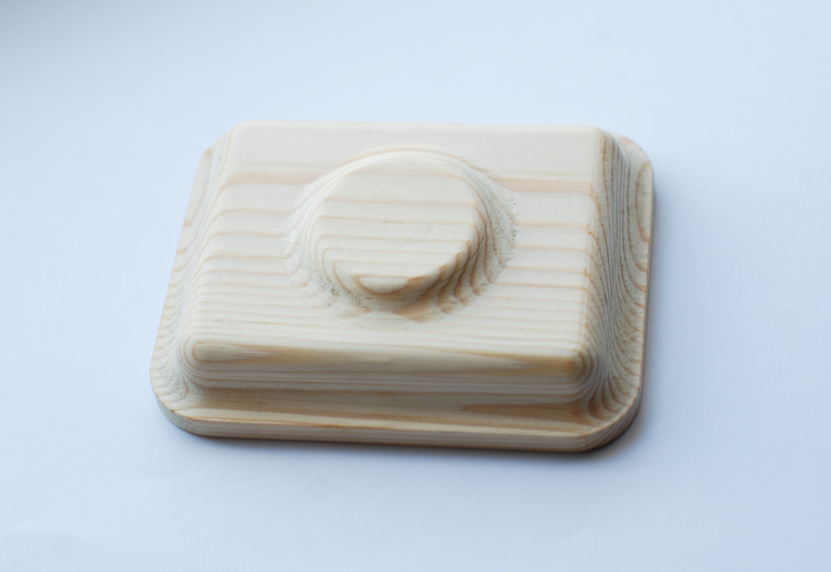

Фреза R6 Дерево (4898 просмотров) <a class='original' href='./download/file.php?id=39047&sid=085719c62207f9b32311e41ec49fea3c&mode=view' target=_blank>Загрузить оригинал (2.03 МБ)</a>
Фреза R6 Дерево
Фреза одна зубая D3мм. Al (4898 просмотров) <a class='original' href='./download/file.php?id=39048&sid=085719c62207f9b32311e41ec49fea3c&mode=view' target=_blank>Загрузить оригинал (389.44 КБ)</a>

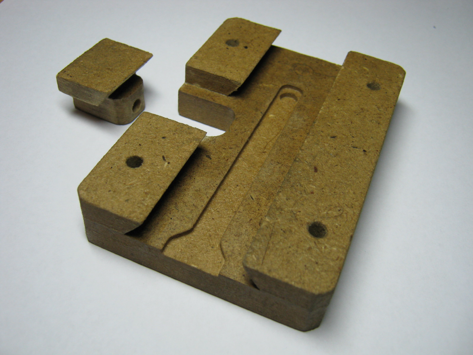

Моя работа
Дерево (4760 просмотров) <a class='original' href='./download/file.php?id=39635&sid=085719c62207f9b32311e41ec49fea3c&mode=view' target=_blank>Загрузить оригинал (386.39 КБ)</a>
Дерево

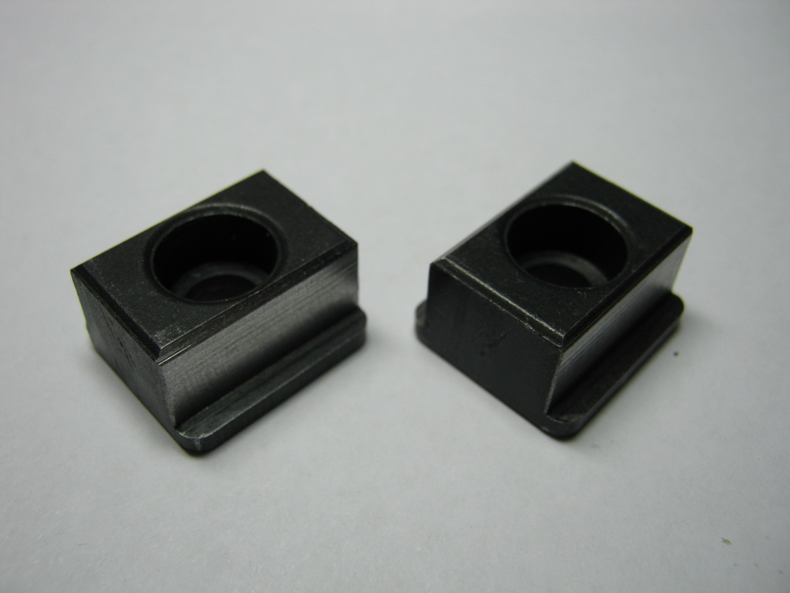

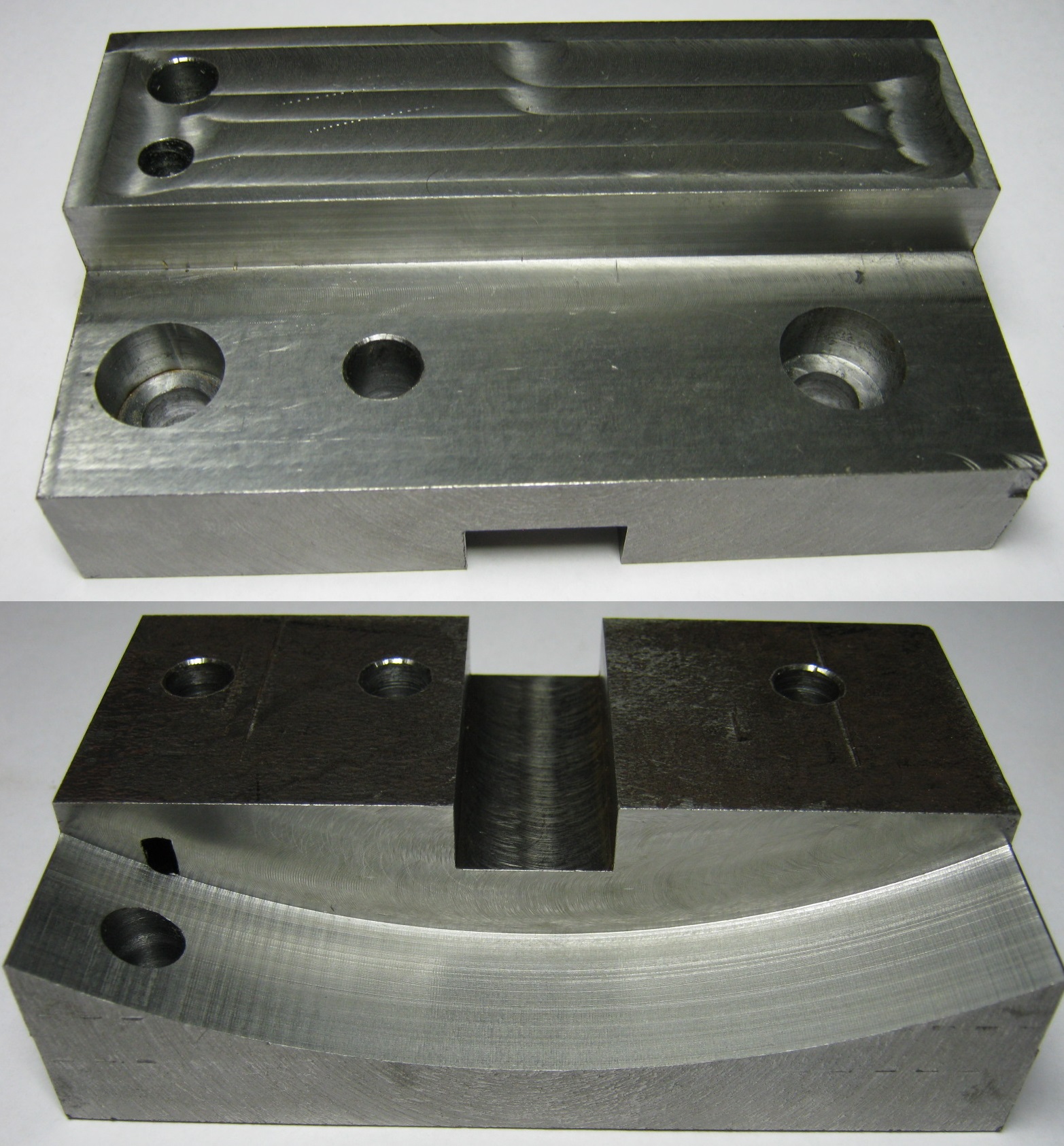

Расточка направ. от тисов.
Fe (4714 просмотров) <a class='original' href='./download/file.php?id=39711&sid=085719c62207f9b32311e41ec49fea3c&mode=view' target=_blank>Загрузить оригинал (271.11 КБ)</a>
Fe

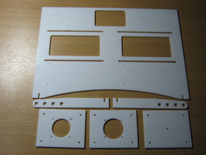

Моя работа
Акрил 3мм. (4503 просмотра) <a class='original' href='./download/file.php?id=40207&sid=085719c62207f9b32311e41ec49fea3c&mode=view' target=_blank>Загрузить оригинал (445.87 КБ)</a>
Акрил 3мм.

Сообщение systemvel »
Обработка на 676 чпу
материал сталь С345
Фреза карбид D10mm. Число канавок отвода 4
S (об/мин)=2721
F(мм/мин)=942
Боковой шаг (макс.) 0.580
Боковой шаг (мин.) 0.320
http://www.youtube.com/watch?v=iT2ZGyD-KAE
Re: Модернизация 676 станка
по звуку обороты просаживаются
systemvel
Сообщения: 105
Зарегистрирован: 28 янв 2014, 20:21
Репутация: 90
да малость есть такое
john1987887
Сообщения: 3063
Репутация: 1802
Сообщение john1987887 »
на холостых переходах посмелее, однако, можно
systemvel писал(а):да малость есть такое
а почему такое явление?
systemvel
Сообщения: 105
Репутация: 90
aftaev писал(а):а почему такое явление?
да наверное не хватает 5.5кв. все таки без редукции.
на моем 6т80 стоит на 1.5квт на 3000 об через коробку
чаще всего работаю на 600 об/мин, самая большая скорость шпинделя 2500 об/мин то есть почти скорость мотора без рудукции и таких проседание оборотов не замечал у себя. Работает от частотника от 220в
