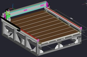

Наткнулся на одном форуме на интересную компоновку станка
(взято от сюда http://cnc.userforum.ru/viewtopic.php?id=5640).
Кто что думает о такой модели или при постройке станка придерживаться более "традиционной" компоновки?

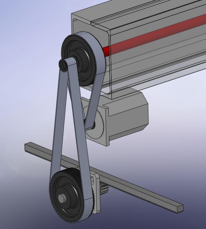

Набрёл вот на токую конструкцию привода для оси Y
Shem.jpg (5945 просмотров) <a class='original' href='./download/file.php?id=95981&mode=view' target=_blank>Загрузить оригинал (49.14 КБ)</a>
Вал проходит через весь портал на сквозь и с другой стороны стоит две шестерни (верхняя и нижняя - редуктор) без двигателя.
"Плюс" такой конструкции, что нужен только один двигатель, а не два на ось Y.
"Минус" - двигатель нужен гораздо мощнее, чем если бы стояло два.
Подскажите, пожалуйста, кто что думает по поводу такой конструкции? Какие у нею могут быть слабые места и проблема?.
Может кто-нибудь применял такое решение?
Спасибо.
Re: Фрезер 2500х1300
Спорим, если я пну по ноге портала вдоль рельсы, то она сдёрнется с позиции хотя б на милим :hehehe:
А теперь ответьте сами - почему?
Сообщение DenLis »
Добрый день.
Если обеспечить хорошую натяжку ремней, то может и не сдвинется))). Или я ошибаюсь?
Может вообще на заморачиваться с данной конструкцией, а просто поставить 2 двигателя на ось Y?
