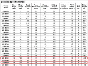

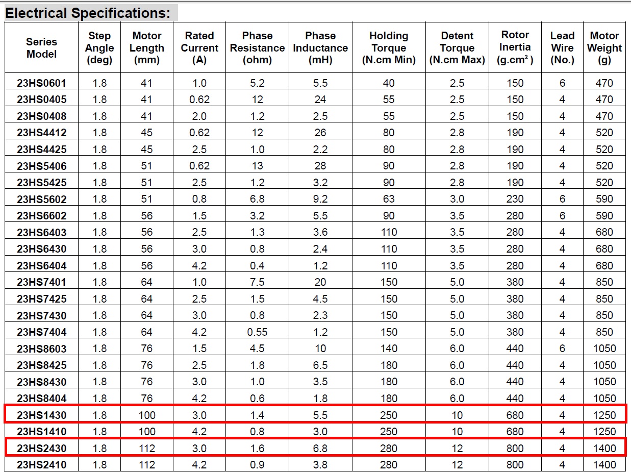

Подскажите пожалуйста, какой драйвер будет оптимальным для двигателей 23HS2430 и 23HS1430:
Motor.jpg (3705 просмотров) <a class='original' href='./download/file.php?id=49087&mode=view' target=_blank>Загрузить оригинал (419.81 КБ)</a>

Re: Посоветуйте Драйвер Для Шаговика
T72 писал(а):Подскажите пожалуйста, какой драйвер будет оптимальным для двигателей 23HS2430 и 23HS1430:
Если моторами предполагается крутить ШВП, то для таких моторов потребуется драйвер с рабочим напряжением около 200 В.
T72 писал(а): Мотор, наверное, сгорит тогда от нагрева или размагнитится.
Ничего с ним не будет, если на него напрямую это напряжение не подавать.
T72 писал(а):Чем дальше в лес, тем меньше я понимаю.
А вопрос довольно сложный. В целом - чем больше мотор, тем медленнее будет работать при том же напряжении питания драйвера, т.к. у бОльших моторов, обычно выше рабочий ток и индуктивность, а это влияет на скорость.
