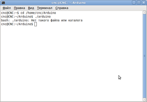

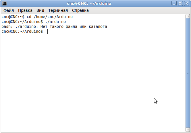

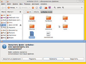

Скачал установку Ардуины под Линух. Запускаю ничего не происходит.
arduin.png (2666 просмотров) <a class='original' href='./download/file.php?id=23008&mode=view' target=_blank>Загрузить оригинал (80.83 КБ)</a>
Сообщения: 8167
Репутация: 1589
Re: HAL2Arduino
Сообщение nkp »
по ссылке из #81 качается версия 1.0.5
а у тебя 1.0.4 (хотя разницы нет) ;)
а если в терминале:
cd /home/cnc/arduino
./arduino
что пишет?

nkp писал(а):а если в терминале:
./arduino
что пишет?
1Arduino.png (2658 просмотров) <a class='original' href='./download/file.php?id=23009&mode=view' target=_blank>Загрузить оригинал (21.45 КБ)</a>

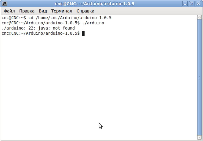

Сообщение nkp »
ошибочка у меня в команде:
cd /home/cnc/arduino/arduino-1.0.5
./arduino
ну в общем:
cd путь_к_папке_с_файлом
./arduino

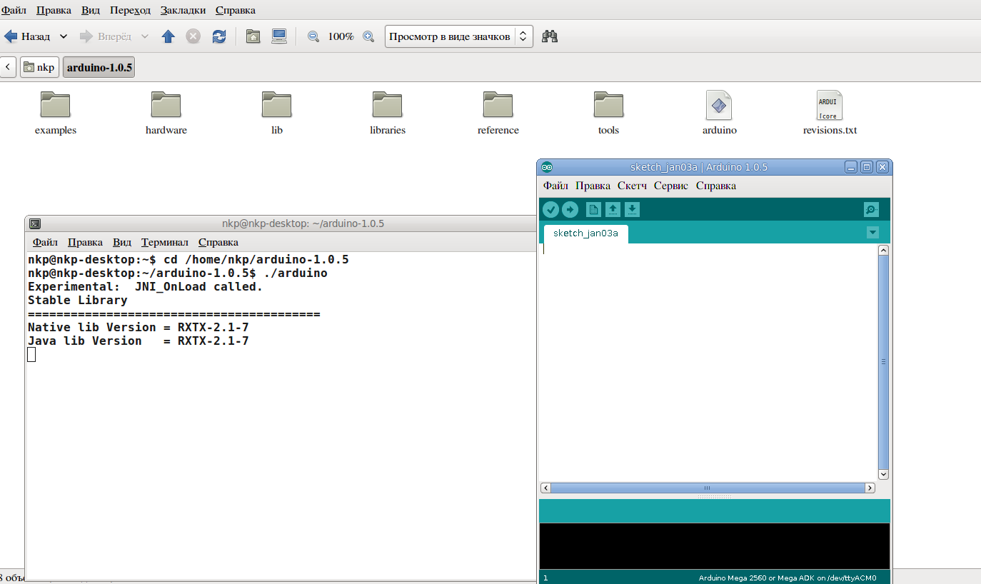

Сообщение nkp »
Выделение_064.png (2647 просмотров) <a class='original' href='./download/file.php?id=23010&mode=view' target=_blank>Загрузить оригинал (78.2 КБ)</a>
Re: HAL2Arduino
nkp писал(а):просто у тебя на скрине 1.0.4
у меня обе есть :)
вообщем грит нет Явы :pssdoff:
Arduino-arduino-1.0.5.png (2643 просмотра) <a class='original' href='./download/file.php?id=23011&mode=view' target=_blank>Загрузить оригинал (24.19 КБ)</a>

aftaev писал(а):вообщем грит нет Явы
вон оно как :)
а где же твоя ява? :freak:
ставить эти все пакеты только чтоб узнать имя порта конечно избыточно...
но так никто и не подсказал - как это "правильно" сделать...))
а ведь в линуксе наверняка есть какая то тайная команда :shock:
Re: HAL2Arduino
nkp писал(а):а где же твоя ява?
а видать Ява грузится автоматом с инета, а инета нема :)
