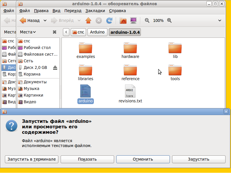

Re: HAL2Arduino
Скачал установку Ардуины под Линух. Запускаю ничего не происходит.
arduin.png (2909 просмотров) <a class='original' href='./download/file.php?id=23008&mode=view' target=_blank>Загрузить оригинал (80.83 КБ)</a>

Re: HAL2Arduino
Сообщение nkp »
по ссылке из #81 качается версия 1.0.5
а у тебя 1.0.4 (хотя разницы нет) ;)
а если в терминале:
cd /home/cnc/arduino
./arduino
что пишет?
Re: HAL2Arduino
nkp писал(а):по ссылке из #81 качается версия 1.0.5
1. скачал
2. распаковал
3. запускаю = не запускается
nkp писал(а):а если в терминале:
./arduino
что пишет?
1Arduino.png (2901 просмотр) <a class='original' href='./download/file.php?id=23009&mode=view' target=_blank>Загрузить оригинал (21.45 КБ)</a>

Re: HAL2Arduino
Сообщение nkp »
ошибочка у меня в команде:
cd /home/cnc/arduino/arduino-1.0.5
./arduino
ну в общем:
cd путь_к_папке_с_файлом
./arduino

Re: HAL2Arduino
Сообщение nkp »
Выделение_064.png (2890 просмотров) <a class='original' href='./download/file.php?id=23010&mode=view' target=_blank>Загрузить оригинал (78.2 КБ)</a>
Re: HAL2Arduino
nkp писал(а):просто у тебя на скрине 1.0.4
у меня обе есть :)
вообщем грит нет Явы :pssdoff:
Arduino-arduino-1.0.5.png (2886 просмотров) <a class='original' href='./download/file.php?id=23011&mode=view' target=_blank>Загрузить оригинал (24.19 КБ)</a>
Интернета там тоже нет, если вдруг Линух вздумал обновиться :hehehe:

Re: HAL2Arduino
nkp писал(а):а где же твоя ява?
а видать Ява грузится автоматом с инета, а инета нема :)
Установка Ардуины под винду весит 91МБ под Линух 20мб

Re: HAL2Arduino
aftaev писал(а):а видать Ява грузится автоматом с инета,
Нет, лицензия на Java это запрещает.
Таким образом в винде она скачивается и ставиться самим юзером. А вот в некоторых дистриутивах линуксов есть вариант Java, собранный из исходников производителем дистрибутива.
Re: HAL2Arduino
Вообщем
1. почитал туточки http://ubuntovod.ru/soft/arduino-ubuntu.html
2. притащил стойку к инету
3. выполнил это: sudo apt-get install gcc-avr avr-libc openjdk-6-jre загрузилось еще 50МБ
Ардуина запустилась :)
