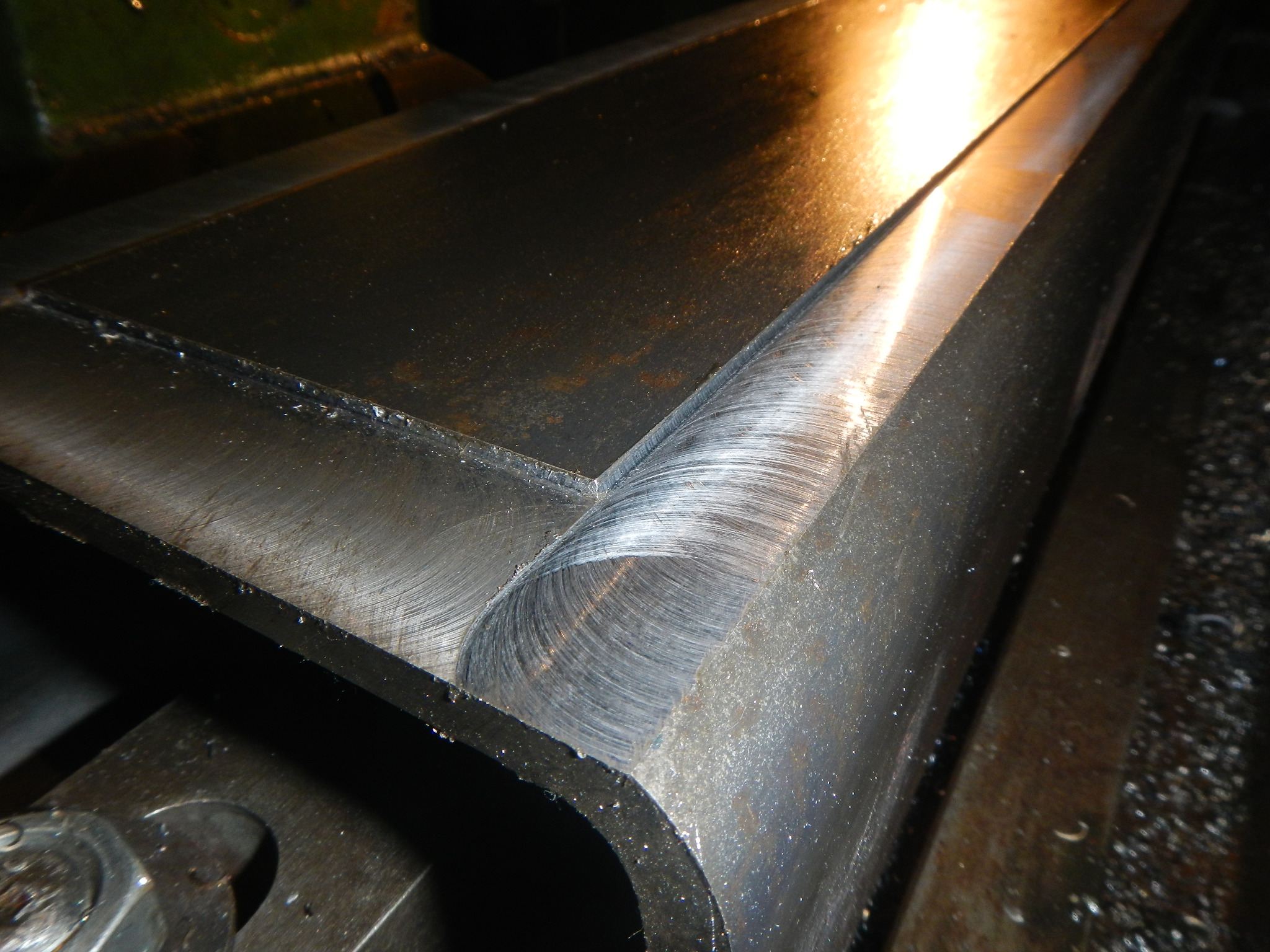

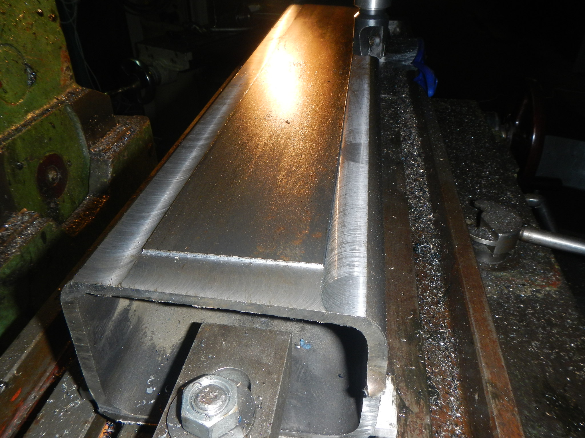

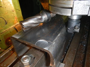

Перевернули трубу, выставили. Попробовали фрезернуть пазы под рельсы. Точнее пока сделали тестовый рез.
Сначала фрезой 36мм с 5 лезвиями. Заглубление 0,5мм подача 50мм/мин, обороты 600об/мин. Фрезерование попутное (на фото слева)
Потом фрезой 32мм с 2 трехгранными пластинками. Заглубление 0,5мм, подача 80мм/мин, обороты 1000об/мин. Фрезерование встречное (на фото справа)
По фото не видно, но поверхность от фрезы с пластинками заметно лучше.

Nick писал(а):Сначала фрезой 36мм с 5 лезвиями. Заглубление 0,5мм подача 50мм/мин, обороты 600об/мин. Фрезерование попутное (на фото слева)
обороты 120 подача 60 если совковая фреза, иначе сгорит.
Nick писал(а):Потом фрезой 32мм с 2 трехгранными пластинками. Заглубление 0,5мм, подача 80мм/мин, обороты 1000об/мин. Фрезерование встречное (на фото справа)
обороты 1200 подача 350 съем по 0,2мм

Так получается 0,145мм на зуб не слишком много?
Re: Небольшой настольный токарник.
Nick писал(а):Так получается 0,145мм на зуб не слишком много?
сталь мягкая это будет черновая.
NightV писал(а):жесть... но попробую, правда по нержавейке, обороты думаю максимум 600-800
с такой трубой как у Nick которую не зажмешь хорошо, по многу драть не стот инструмент крошиться будет
Т.е. 2мм мне лучше за 10 проходов снимать? А потом в конце пыльнуть стенку и онование?

Все таки остался нераскрытым вопрос, как фрезеровать пластинками, встречно или попутно?
Сделали черновую обработку канавок под рельсы. Под чистовую оставили 0.2мм.
Труба была провалена по центу на 0.8 мм, это на длинне в 800мм!

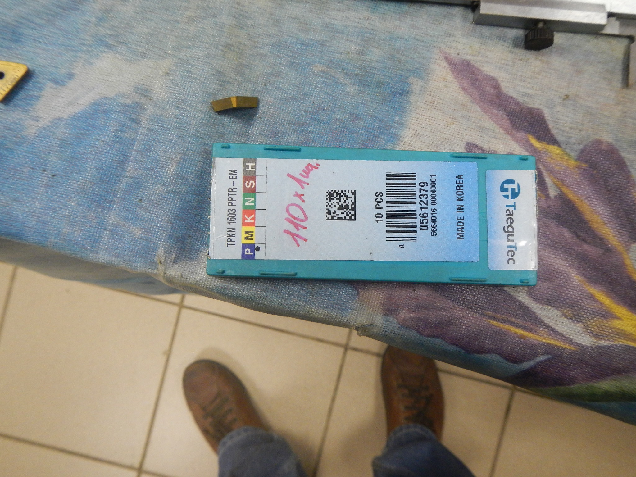

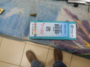

Под чистовую думаю поставить другие пластинки со стружколомом, сейчас есть только фото коробочки.

Nick писал(а):Под чистовую думаю поставить другие пластинки со стружколомом, сейчас есть только фото коробочки.
Под чистовую есть специальные пластинки, у них края обычно острее :)
На коробке с ТС указано под какой материал они годятся лучше всего :)

aftaev писал(а):Под чистовую есть специальные пластинки, у них края обычно острее
что правда то правда ;) но не на всех, искар хорошо расписывает режимы. а вот например кенаметал нифига не пишет, даже ширину пластинки, только на сайте
