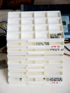

Между делом начал наводить порядок среди мелочёвки, оказывается это несложно и недолго. При моей скорости печати на это ушло всего 1 день работы принтера. Теперь я чётко осознаю почему он у меня немного сложнее чем то что на рынке. Скорость печати в 4 раза выше средней по клинике получается...
P1000192.jpg (4468 просмотров) <a class='original' href='./download/file.php?id=21514&mode=view' target=_blank>Загрузить оригинал (194.16 КБ)</a>
Жить нужно так, чтобы было стыдно рассказать, но приятно вспомнить... Будте счастливы, при малейшей возможности!

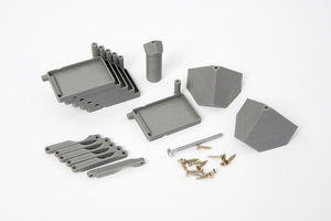

Re: 3D Принтер. От чертежей до работающего принтера.
Сколько выходит себестоимость одной коробочки?
AKlion
Сообщения: 728
Зарегистрирован: 27 фев 2013, 02:56
Репутация: 106
Настоящее имя: Андрей Крюков
Откуда: Тольятти
Сообщение AKlion »
Кило пластика стоит в среднем по клинике 1000 руб, если правильно покупать. Коробока весит в среднем 65 грамм. Дальше математика нам говорит что материал стоит 65 руб. Как считать электричество я не знаю, но принтер при печати пла пластиком потребляет в средне чуть больше 100 ват, и если быть точным то коробка печатается всего за 2 часа.

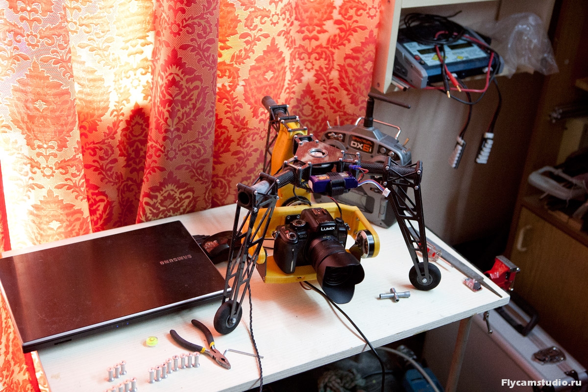

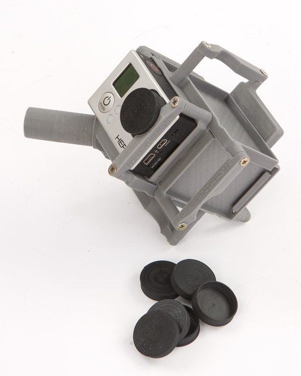

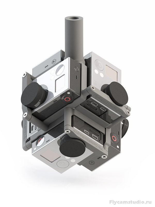

Вот пример применения.
GOPRO_PANO.jpg (4452 просмотра) <a class='original' href='./download/file.php?id=21521&mode=view' target=_blank>Загрузить оригинал (114.1 КБ)</a>
GOPO_PANO.jpg (4452 просмотра) <a class='original' href='./download/file.php?id=21522&mode=view' target=_blank>Загрузить оригинал (50.85 КБ)</a>
_MG_8542.jpg (4452 просмотра) <a class='original' href='./download/file.php?id=21523&mode=view' target=_blank>Загрузить оригинал (57.29 КБ)</a>
Всевидящее око :)
А что не хвалишься подвесом ? Вроде же сделал уже?
AKlion
Сообщения: 728
Репутация: 106
Откуда: Тольятти
Сообщение AKlion »

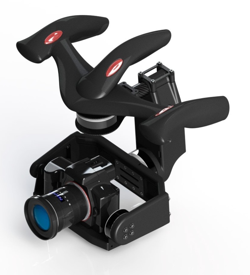

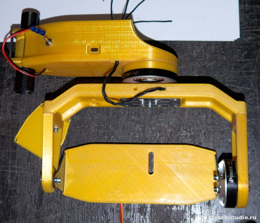

Похвалился :D По просьбе трудящихся так сказать. И проект который в работе и доводке.
MG_7896.jpg (4447 просмотров) <a class='original' href='./download/file.php?id=21524&mode=view' target=_blank>Загрузить оригинал (714.89 КБ)</a>
P10000611.jpg (4447 просмотров) <a class='original' href='./download/file.php?id=21525&mode=view' target=_blank>Загрузить оригинал (489.33 КБ)</a>
Снимок экрана 2013-11-24 в 19.24.18.jpg (4447 просмотров) <a class='original' href='./download/file.php?id=21526&mode=view' target=_blank>Загрузить оригинал (212.83 КБ)</a>
Класс :good:
Проект, это стедикам ?
AKlion
Сообщения: 728
Репутация: 106
Откуда: Тольятти
Сообщение AKlion »
nik1 писал(а):Класс :good:
Да стедикам для операторов. самый простой вариант, 3 осевой стедик.
Не совсем пойму с ручками, обычно они смотрят вниз
В твоем варианте , если держать стедик перед собой, на уровне груди, то весь подвес будет поворачиваться на 90 гр?
Или на нем подвижные ручки?
Сообщение AKlion »
Ручки по вкусу устанавливатся на нужный угол будут в итоге, и будет стабилизация и по вертикале, но всё пока в набросках.
