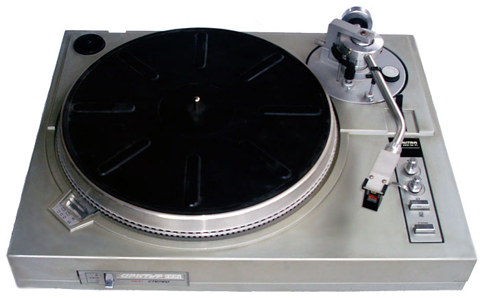

А у меня, где-то на даче (теперь) Арктур 006 тоже хорошая техника, особенно для своего времени.
Арктур 006 (6118 просмотров) <a class='original' href='./download/file.php?id=35196&mode=view' target=_blank>Загрузить оригинал (43.68 КБ)</a>
Арктур 006
Электропроигрыватель - ''Арктур-006-стерео'' - предназначен для работы с
комплексом Hi-Fi звуковоспроизводящей радиоаппаратуры. Он выполнен
на базе двухскоростного ЭПУ типа ''G-2021'', со сверхтихоходным электро
двигателем и прямым приводом диска. Имеются регулятор прижимной и
компенсатор скатывающей силы, устройство подстройки частоты враще
ния диска по стробоскопу, автостоп, микролифт, переключатель скорости
и автовозврат тонарма по окончании сбеговой дорожки грампластинки.
Основные технические характеристики ЭП:
Частота вращения диска ........................................................... 45, 33 об/мин.
Номинальный диапазон частот .................................................. 20...20000 Гц.
Коэффициент детонации ........................................................................... 0,1 %.
Относительный уровень рокота ............................................................. -66 дБ.
Уровень фона ........................................................................................... -63 дБ.
Габариты ................................................................................. 460х200х375 мм.
Масса .......................................................................................................... 12 кг.
