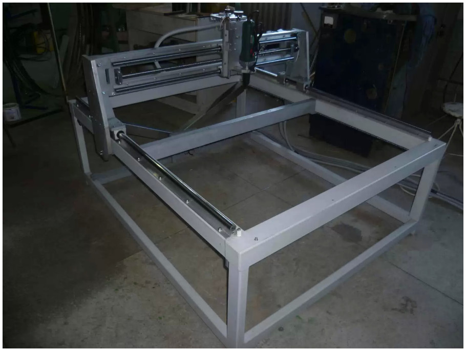

Нарыл вот такой станок
2013-10-09_215700.jpg (3335 просмотров) <a class='original' href='./download/file.php?id=19480&mode=view' target=_blank>Загрузить оригинал (130.13 КБ)</a>
ссылка на этот станок http://duxe.ru/product_info.php?cPath=6 ... 1b3f06d035 Как думаете, по дереву пойдет? А то я свой проект станка с каждым днем все усложняю, удорожаю.

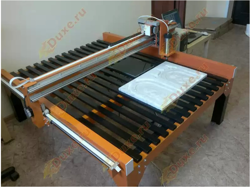

Вот еще один станочек
2013-10-09_204936.jpg (3335 просмотров) <a class='original' href='./download/file.php?id=19481&mode=view' target=_blank>Загрузить оригинал (101.23 КБ)</a>

Полный штиль
Re: Проект станка с рабочим полем 2200х1200х200мм
Боотур писал(а):Как думаете, по дереву пойдет? А то я свой проект станка с каждым днем все усложняю, удорожаю.
Пойдет, понятие растяжимое потому только тебе решать. У знакомых есть несколько станков по дереву. Первый купили на круглых рельсах, он стоит у них в сторонке и мало на нем работают, так как сыпется и нет жесткости. Есть на профильных рельсах Hiwin работают на нем каждый день по 10 часов.
На круглых рельсах не собираюсь построить, работаю над жесткостью чтоб потом не осыпалось.
aftaev писал(а):Пойдет, понятие растяжимое потому только тебе решать
Значит не пойдет.
aftaev писал(а):Есть на профильных рельсах Hiwin работают на нем каждый день по 10 часов.
В проекте только Хивин, работать будет также

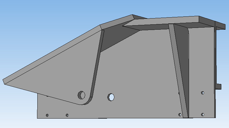

А так если взять опору портала из 2-х швеллеров можно сделать, главное отрезать лишнее там где надо, добавить косынки. Крепление для редуктора можно отрезать из швеллера, трубы или просто листа металла и согнуть.
2013-10-05_223332.jpg (3286 просмотров) <a class='original' href='./download/file.php?id=19519&mode=view' target=_blank>Загрузить оригинал (34.88 КБ)</a>
Для меня это выполнимо :D
Вот про портал нужен - совет, в чем я начинаю сомневаться :wik:

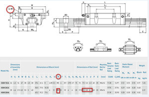

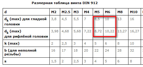

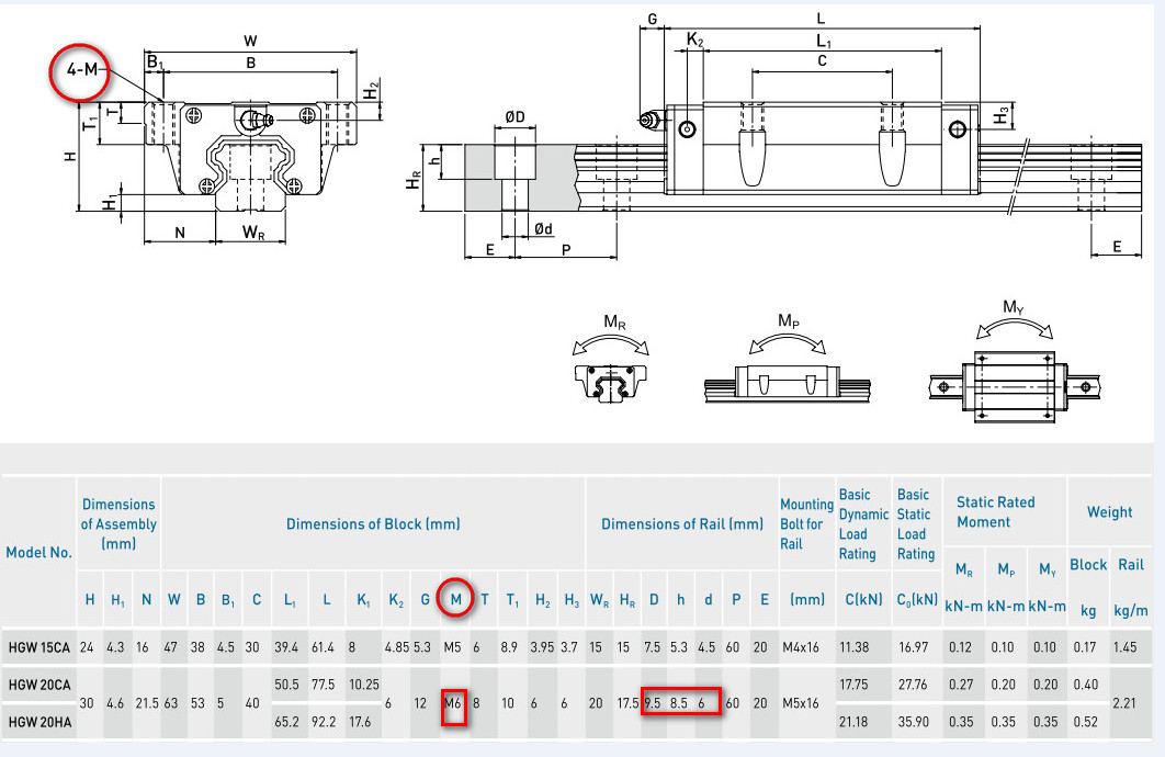

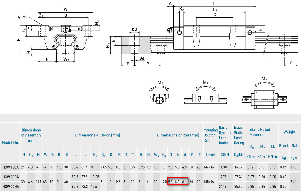

Разобрался с крепежом рельсы. В мануале по чертежу для Хивин 20 -отверствие под болт 6мм, под шляпку(головку) 9.5мм. Диаметр шляпкм болта М6 -10мм для гладкой и 10.22мм для рифленой. С такими размерами шляпки болт никак не влезет в отверствие под шляпку на рельсе. Здесь вижу 2 варианта:
1. Использовать болтМ5, у него размер шляпки 8.5 и соответственно 8.72мм, еще остается зазор в 1мм на юстировку рельсы.
2. Обточить шляпку болта М6 до требуемого размера, но зазора для юстировки само собой не будет!
Размеры болтов
размеры болтов.jpg (3077 просмотров) <a class='original' href='./download/file.php?id=19661&mode=view' target=_blank>Загрузить оригинал (46.43 КБ)</a>
Размеры отверстий под болты на рельсе
Отв. в рельсе.jpg (3077 просмотров) <a class='original' href='./download/file.php?id=19662&mode=view' target=_blank>Загрузить оригинал (124.05 КБ)</a>
Не путайте размер болта М6 на чертеже, это болт под резьбу в каретке.
болт каретки.jpg (3076 просмотров) <a class='original' href='./download/file.php?id=19663&mode=view' target=_blank>Загрузить оригинал (139.95 КБ)</a>

Так 20й рельс на м5 прикруивать просто нужно. И в каретке прикручивать надо на м5, если она узкая, а если она широкая, то там вобще отверстие без резьбы.

sr480 писал(а):Так 20й рельс на м5 прикруивать просто нужно
К такому выводу и пришел.

Обрати внимание, что винты притягивают рельс только к базовому основанию, чтоб рельс не отклонялся нужен бортик и прижимы к бортику - в каталоге все подробно описано с примерами ;)

"широкие" каретки есть и с резьбой. В смысле встречаются даже чаще.
