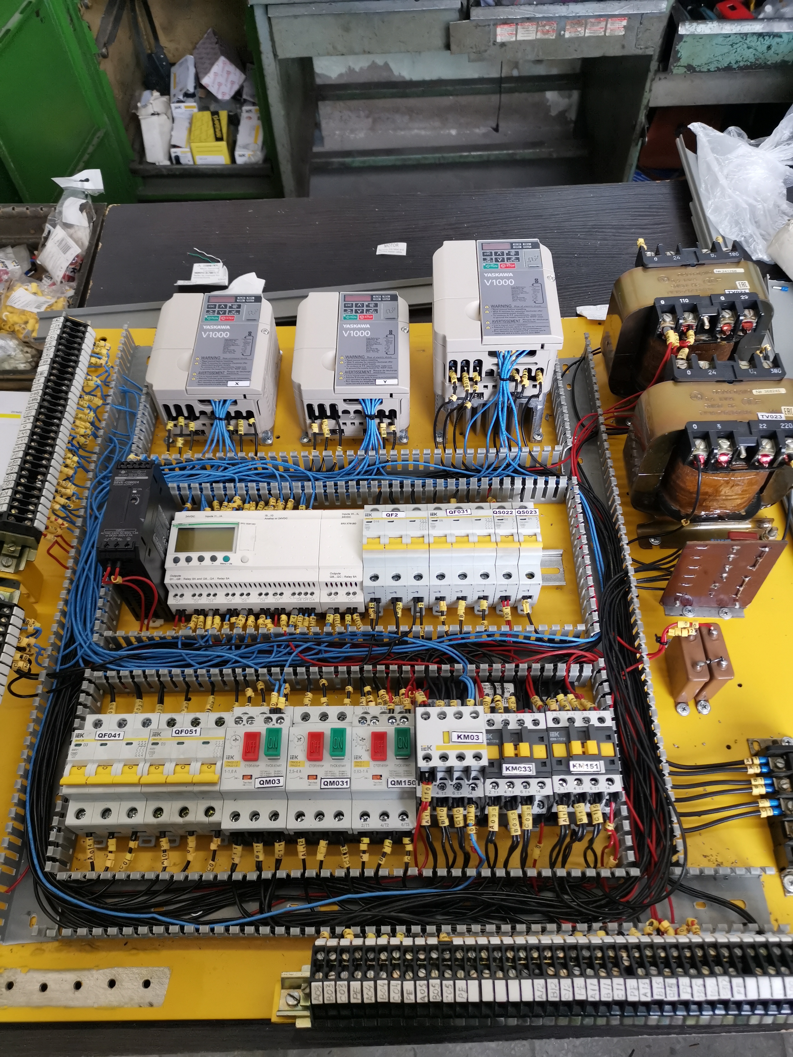

Я тоже этого не понимаю. В дешевых китайских частотниках функционал урезанным может быть. Простой пример, а есть ли возможность подключения тормозного резистора? Когда подбирал себе обратил внимание, что тормозной резистор не во всех частотниках имеется. А без тормозного резистора за пару секунд шпиндель с 20 тыс хрен остановишь. В этом режиме шпиндель переходит в режим генератора, вырабатываемую энергию где то гасить надо.
А Вы про вектор :) . Еще я бы посоветовал уточнить у продавца, а поддерживает ли Ваш шпиндель векторный режим. А иначе синий дым подскажет Вам, что ваши 100 тыс пропали даром. На заводе до войны я на Ясакавах собирал щиты, поставил бы и себе, да денег мало было, пришлось подбирать китайский аналог. С трудом нашел.

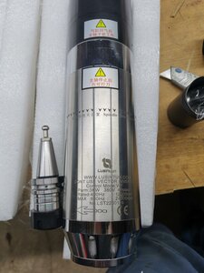

MiG77 писал(а): ↑ а поддерживает ли Ваш шпиндель векторный режим
Это байка от китайцев чтобы русские не накачивали шпиндель 3 кВт до параметров 4 кВт, а покупали его. Давно б уж пора понять их логику где специально урезают что-то чтоб покупали задорого то что на копейку дороже по себестоимости, и как второй вариант на пустом месте типа новая модель, по сути старая где то копеечное включено.
Электродвигатель не может быть векторным, он просто электродвигатель, есть статор есть катушки с проводом, сечение провода есть и ток в ём.Момент зависит от тока, векторный режим это поддержание тока в отличие от напруга/частота.

Байка говорите? На корпусе выгравировали зачем то

MiG77 писал(а): ↑ Байка говорите? На корпусе выгравировали зачем то
Так в розетке не бывает 660В, мотор 380 и векторный режим работать не будет. Шпиндельные ж асинхронные сервоприводы так и работают, на драйвер кидают 380 когда номинальный мотора 200 с копейками, чтоб драйвер мог ток обеспечить при частоте выше номинальной.
