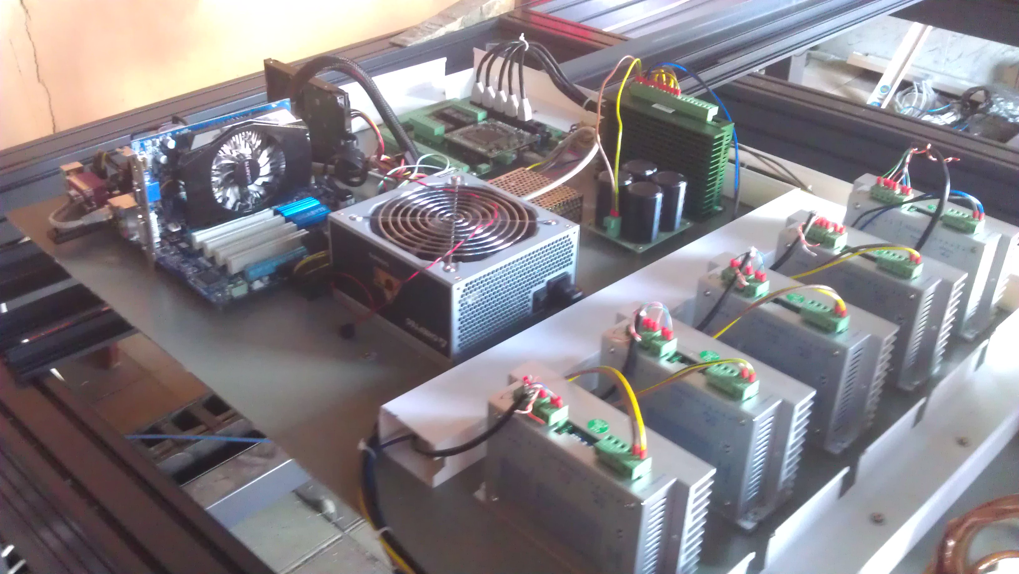

engenegr
Продолжаем собирать электронику
IMAG1205.jpg (3460 просмотров) <a class='original' href='./download/file.php?id=26580&mode=view' target=_blank>Загрузить оригинал (861.83 КБ)</a>
IMAG1206.jpg (3460 просмотров) <a class='original' href='./download/file.php?id=26581&mode=view' target=_blank>Загрузить оригинал (883.42 КБ)</a>
Позже кабели от контроллера к драйверам были заменены на провода

Re: Проект станка с полем 1500x2100
Добавлено: 03 апр 2014, 18:00
lexalex83
это ты сам такие радиаторы делал или покупал? под частотник под драйвера

lexalex83 писал(а):это ты сам такие радиаторы делал или покупал? под частотник под драйвера
Ничего не покупал и не делал все штатное идет.
