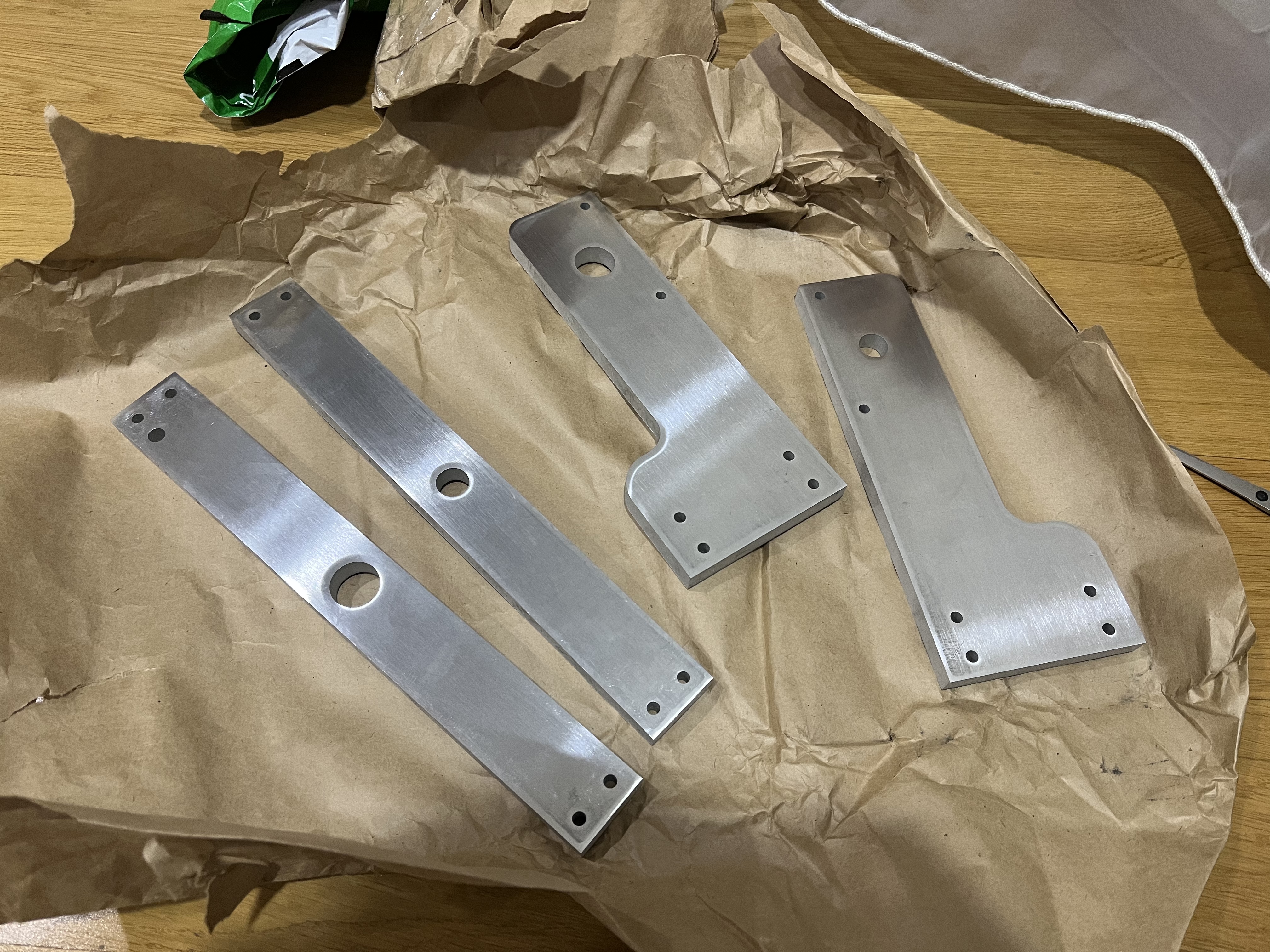

43ED6D5F-C567-443B-9BD6-8D12463B68B8.jpeg (3548 просмотров) <a class='original' href='./download/file.php?id=211293&sid=1a44f01a686695eb32a22732dd1ede35&mode=view' target=_blank>Загрузить оригинал (4.44 МБ)</a>
Заказал новые запчасти для улучшения станка. Толщина 12мм

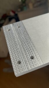

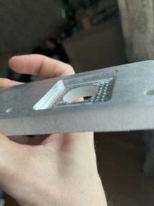

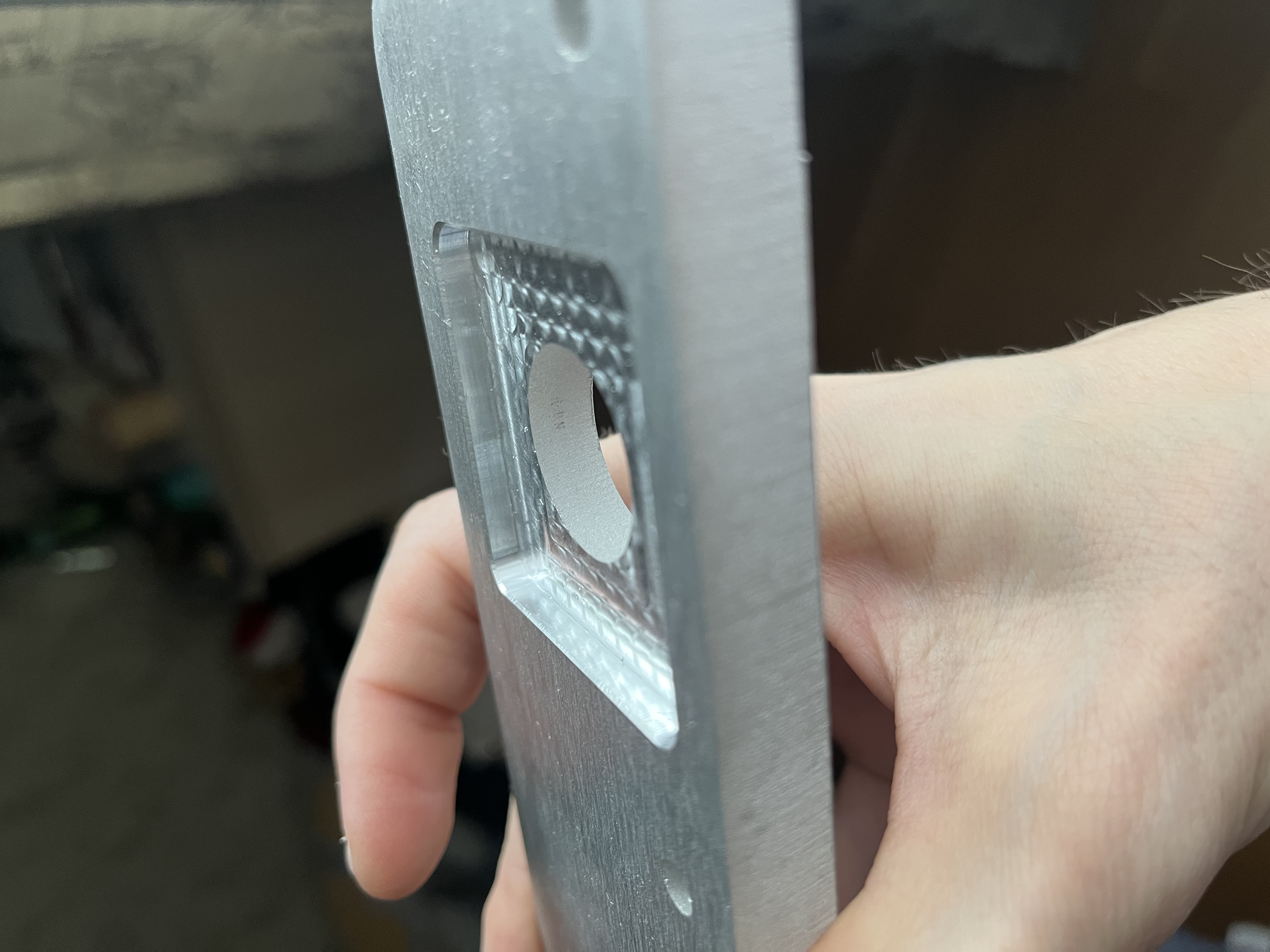

Попробовал тут поднапряч станок, так уперся в то что шпиндель не вывозит:(
Фреза 6мм подача 1000, заглубление 0.45мм
https://youtube.com/shorts/bQPiMxIMT2U? ... 7ez1v_7hb2
Еще меня ждал сюрприз в виде полосок на поверхности. Недавно перебирал швп и поставил новые рельсы как раз на этой оси. От чего это?
https://youtube.com/shorts/O4stGg-GFDI? ... LTu7unhcxD
Рисунок повторяется ровно через 4мм что соответствует одному обороту швп.

Re: Микро фрезерный станок по дереву 200x120
Сообщение Argentum47 »
sinkacnc писал(а): ↑ Рисунок повторяется ровно через 4мм что соответствует одному обороту швп.
рисунок есть почти всегда, и зависит он не от шага швп, а от шага в обработке обычно, тут главное чтобы оно на ощупь как ступень не чувствовалось.
sinkacnc
Сообщения: 127
Репутация: 38
Настоящее имя: Alexey
Сообщение sinkacnc »
Argentum47 писал(а): ↑ зависит он не от шага швп, а от шага в обработке обычно
В том то и дело
Обработка шла вдоль, а полосы поперек.
Вижу два варианта:
Не линейная скорость
ось z покачивает
Но с чего вдруг все это?
Mamont
Сообщения: 1667
Репутация: 391
Настоящее имя: Виталий
Откуда: РБ Минск
Сообщение Mamont »
Недостаточная жесткость станка, когда небольшие биения винта швп вызывают отклонения по z.
Рисунок от фрезы всегда остается, даже если идет с той же высотой. Где не снимает, то просто затирает микроны. Если нужна красота надо использовать широкие фрезы, 30-50 мм шириной

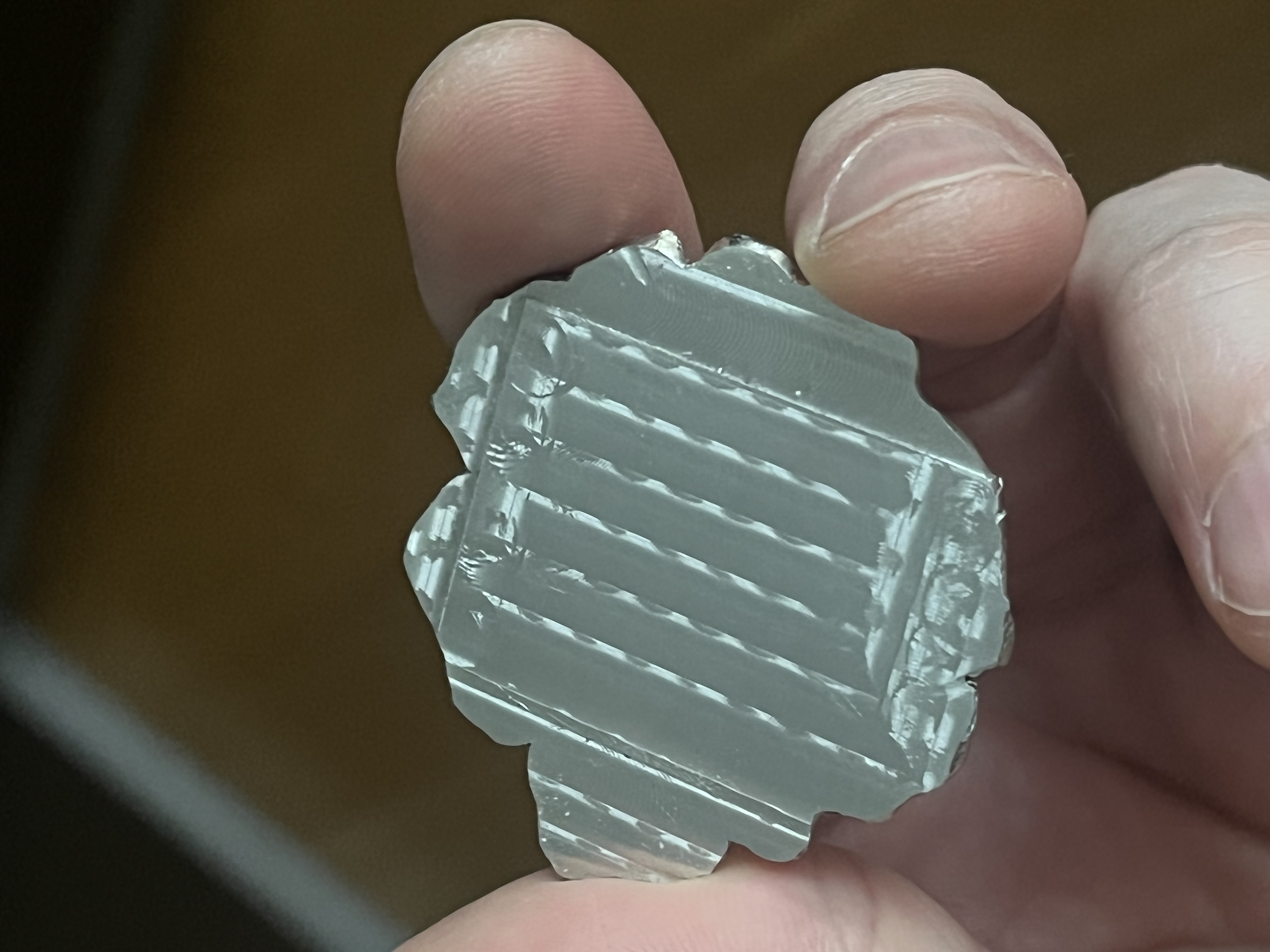

BA9DA7DF-9434-4983-81FB-A871934A8376.jpeg (3414 просмотров) <a class='original' href='./download/file.php?id=211309&sid=1a44f01a686695eb32a22732dd1ede35&mode=view' target=_blank>Загрузить оригинал (1.53 МБ)</a>

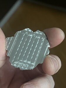

Фрезернул чистое олово
Обороты 5000-6000 подача 500, фреза 6мм. заглублялся не больше чем на 0.2

sinkacnc писал(а): ↑16 мар 2024, 19:31 Еще меня ждал сюрприз в виде полосок на поверхности. Недавно перебирал швп и поставил новые рельсы как раз на этой оси. От чего это?
Кривой винт ШВП + кривая гайка ШВП. Ну или нецилиндрический винт + нецилиндрическое отверстие гайки. Не суть. Суть в том, что неидеально гайка по винту ходит, направление результирующей силы воздействия винта на гайку зависит от угла поворота винта.
Последний раз редактировалось lkbyysq 03 апр 2024, 10:06, всего редактировалось 2 раза.
lkbyysq
Сообщения: 1723
Репутация: 346
Сообщение lkbyysq »
Чтобы предупредить инсинуации.
Видео говорит только о том, что шероховатость поверхности больше длины волны, т.е более 1 микрона.
Точное значение шероховатости следует измерять приборами.
Однако в этих проявлениях "шага винта" есть неоспоримый показатель качества установки перпендикулярности оси Z. Ибо видно качание от перпендикуляра в одну и в другую.
Что делать?
Отклонить ось Z от перпендикуляра так, чтобы качание проявлялось не вокруг перпендикуляра в плюс-минус, а только например в плюсах. В связт с тем, что перехода через ноль не будет, не будет видно и шага винта.
lkbyysq
Сообщения: 1723
Репутация: 346
Сообщение lkbyysq »
А если короче - не парьтесь. Эта картинка говорит о том, что Вы хорошо перебрали станок, выжали максимум из доступного.

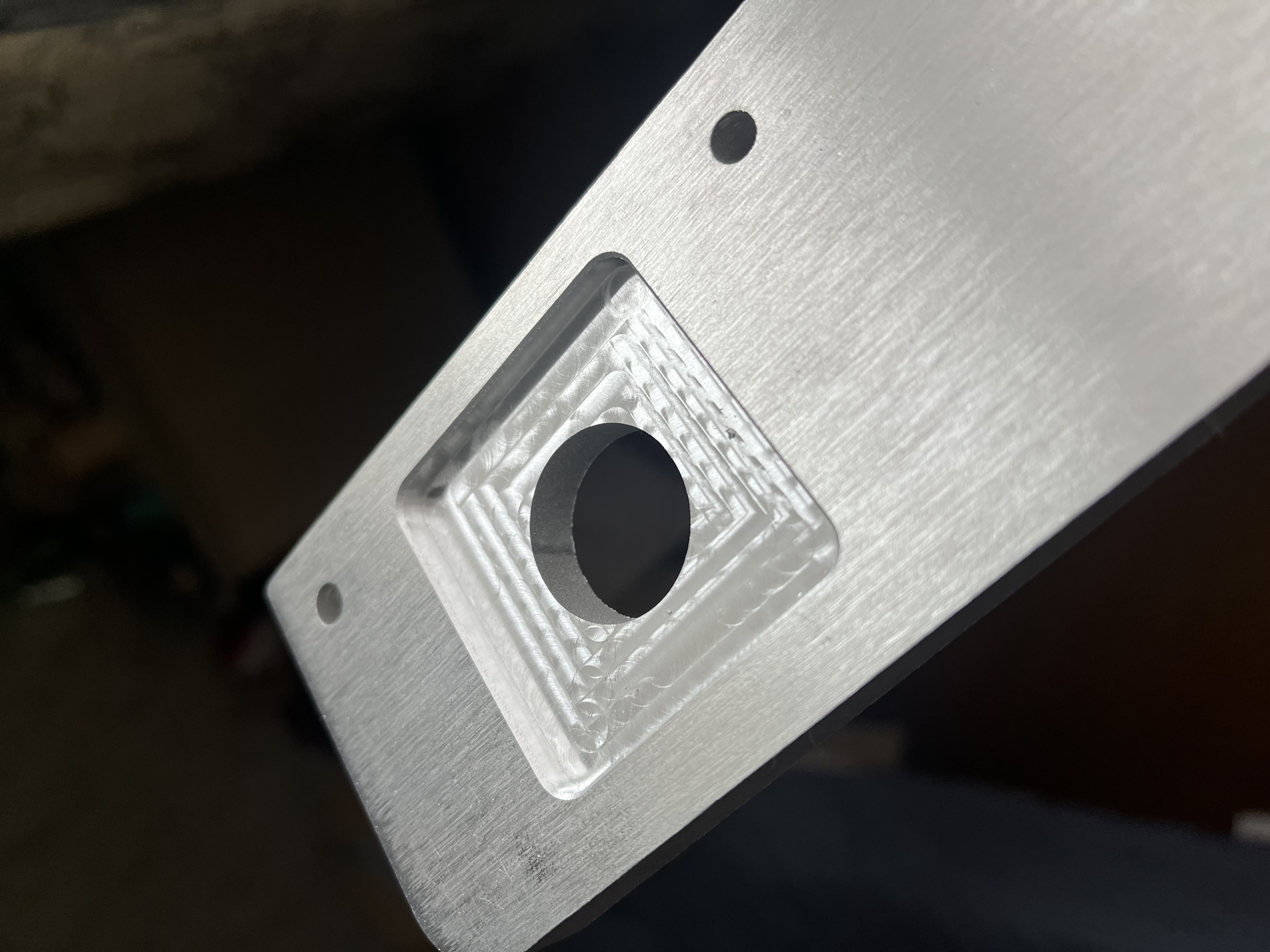

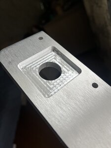

Выборка кармана под ШД с припуском, глубиной 4мм,
По времени вышло меньше 10 минут. Без чистовой обработки

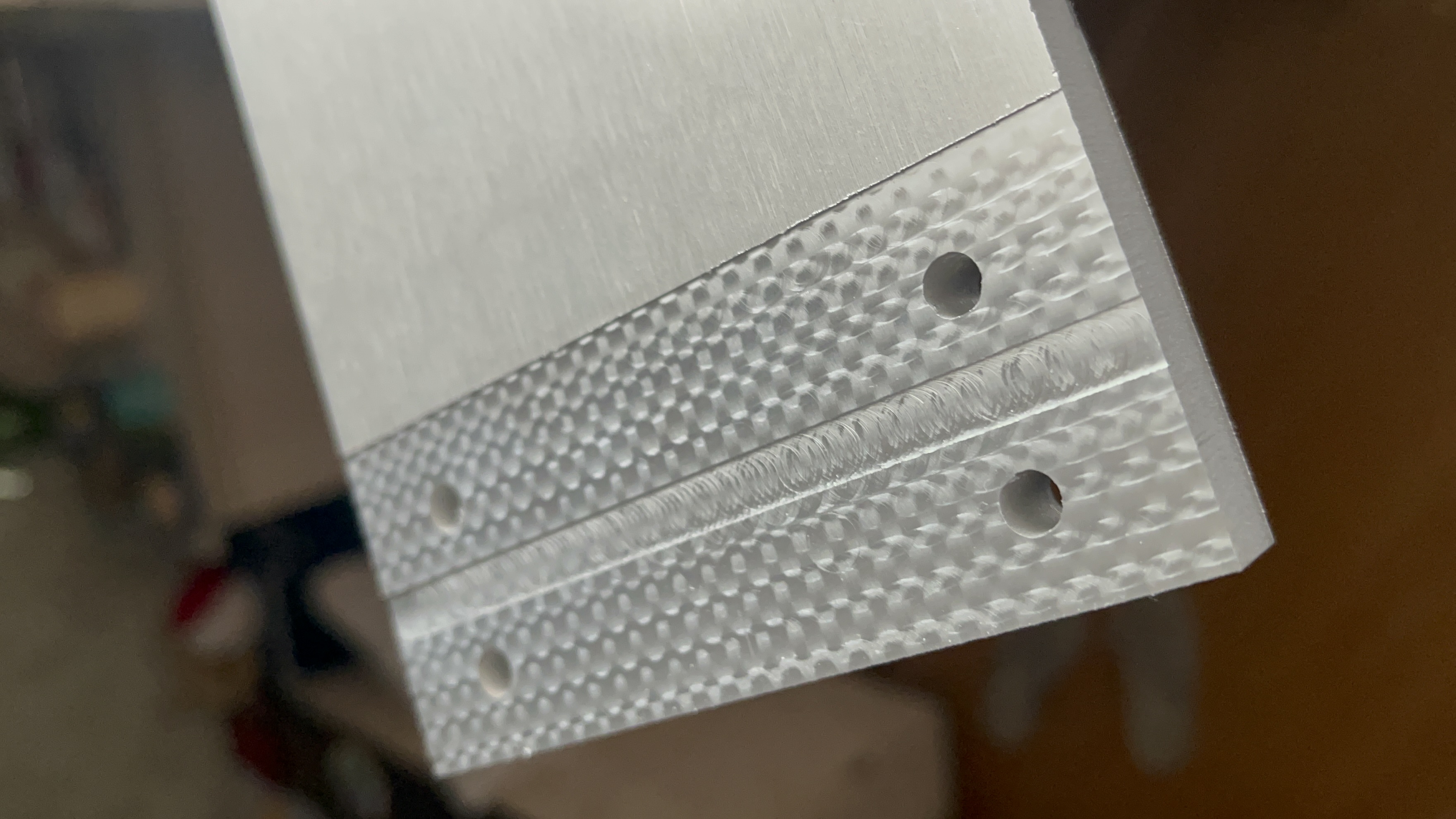

Обработка плоскости под профиль 100х41мм глубина 0.45 + 0.05 чистовой проход
По центру та самая канавка изза ошибки нуля по оси z
