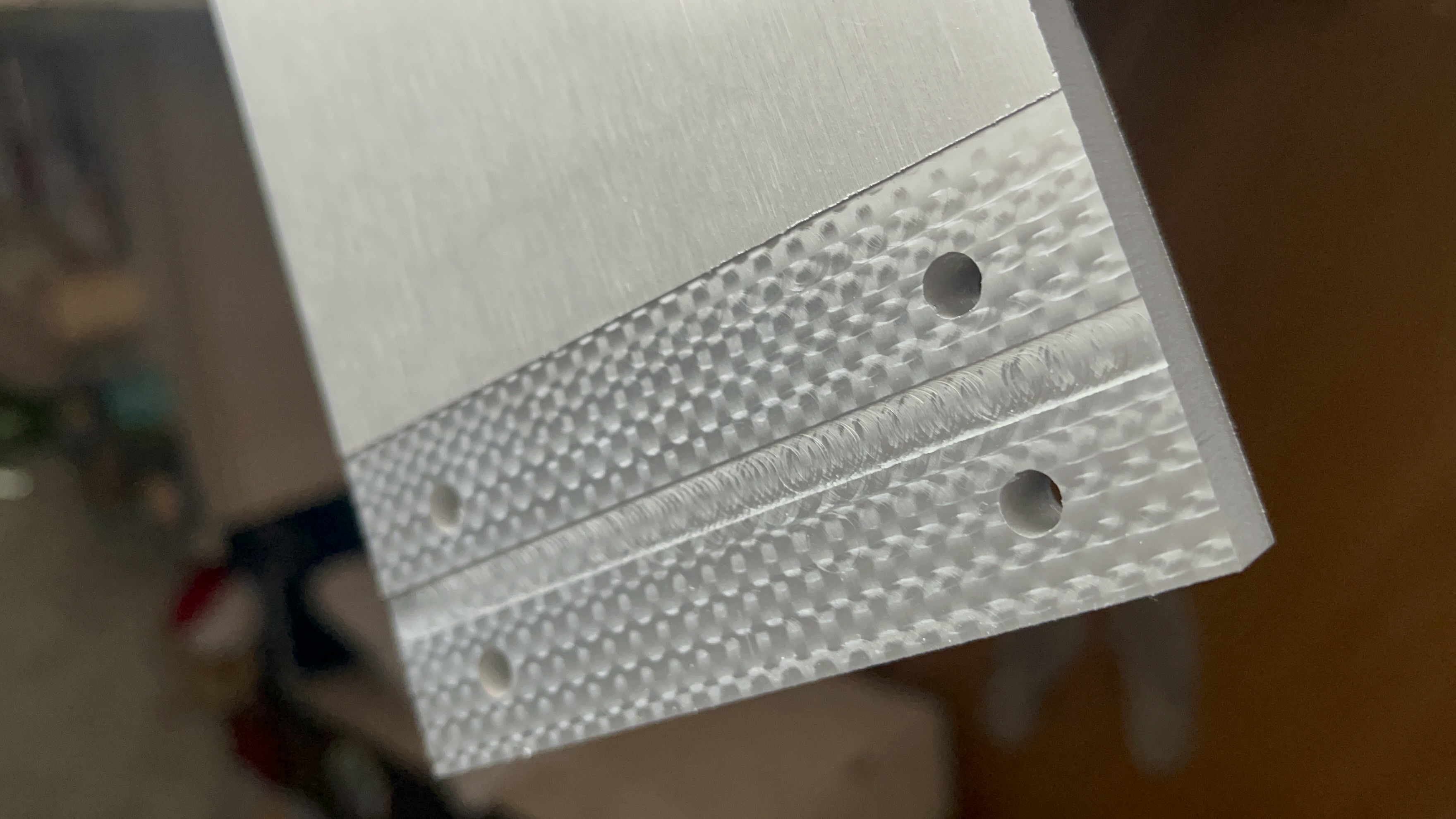

Заказал новые запчасти для улучшения станка. Толщина 12мм

Попробовал тут поднапряч станок, так уперся в то что шпиндель не вывозит:(
Фреза 6мм подача 1000, заглубление 0.45мм
https://youtube.com/shorts/bQPiMxIMT2U? ... 7ez1v_7hb2
Еще меня ждал сюрприз в виде полосок на поверхности. Недавно перебирал швп и поставил новые рельсы как раз на этой оси. От чего это?
https://youtube.com/shorts/O4stGg-GFDI? ... LTu7unhcxD
Рисунок повторяется ровно через 4мм что соответствует одному обороту швп.

sinkacnc писал(а): ↑ Рисунок повторяется ровно через 4мм что соответствует одному обороту швп.
рисунок есть почти всегда, и зависит он не от шага швп, а от шага в обработке обычно, тут главное чтобы оно на ощупь как ступень не чувствовалось.

Argentum47 писал(а): ↑ зависит он не от шага швп, а от шага в обработке обычно
В том то и дело
Обработка шла вдоль, а полосы поперек.
Вижу два варианта:
Не линейная скорость
ось z покачивает
Но с чего вдруг все это?

Недостаточная жесткость станка, когда небольшие биения винта швп вызывают отклонения по z.
Рисунок от фрезы всегда остается, даже если идет с той же высотой. Где не снимает, то просто затирает микроны. Если нужна красота надо использовать широкие фрезы, 30-50 мм шириной

sinkacnc писал(а): ↑16 мар 2024, 19:31 Еще меня ждал сюрприз в виде полосок на поверхности. Недавно перебирал швп и поставил новые рельсы как раз на этой оси. От чего это?
Кривой винт ШВП + кривая гайка ШВП. Ну или нецилиндрический винт + нецилиндрическое отверстие гайки. Не суть. Суть в том, что неидеально гайка по винту ходит, направление результирующей силы воздействия винта на гайку зависит от угла поворота винта.

Чтобы предупредить инсинуации.
Видео говорит только о том, что шероховатость поверхности больше длины волны, т.е более 1 микрона.
Точное значение шероховатости следует измерять приборами.
Однако в этих проявлениях "шага винта" есть неоспоримый показатель качества установки перпендикулярности оси Z. Ибо видно качание от перпендикуляра в одну и в другую.
Что делать?
Отклонить ось Z от перпендикуляра так, чтобы качание проявлялось не вокруг перпендикуляра в плюс-минус, а только например в плюсах. В связт с тем, что перехода через ноль не будет, не будет видно и шага винта.

А если короче - не парьтесь. Эта картинка говорит о том, что Вы хорошо перебрали станок, выжали максимум из доступного.
