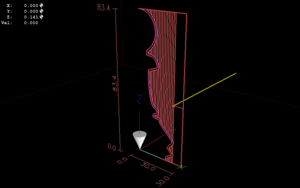

Gcodetools cnc обработка площади (689207 просмотров) <a class='original' href='./download/file.php?id=771&sid=808763ec64d2b19cee6c487b609bca1f&mode=view' target=_blank>Загрузить оригинал (147.75 КБ)</a>
Gcodetools CAM для токарных станков с чпу (690846 просмотров) <a class='original' href='./download/file.php?id=643&sid=808763ec64d2b19cee6c487b609bca1f&mode=view' target=_blank>Загрузить оригинал (21.98 КБ)</a>

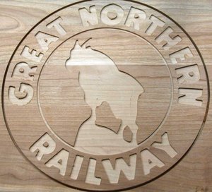

Gcodetools гравировка от Rene (690956 просмотров) <a class='original' href='./download/file.php?id=632&sid=808763ec64d2b19cee6c487b609bca1f&mode=view' target=_blank>Загрузить оригинал (233.84 КБ)</a>

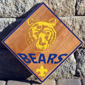

Bears by Durachko (662189 просмотров) <a class='original' href='./download/file.php?id=5430&sid=808763ec64d2b19cee6c487b609bca1f&mode=view' target=_blank>Загрузить оригинал (89.93 КБ)</a>
Bears by Durachko

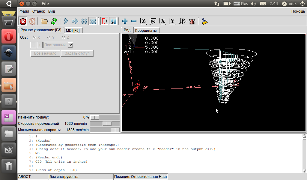

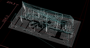

Ну... в общем, слегка переписал функцию Path to Gcode. (ревизия 177)
Теперь есть параметр - функция глубины. Т.е. теперь можно задавать глубину обработки в зависимости от параметров. Например от цвета.
Вот примерно так выглядит в EMC2, с первого взгляда не понятно, но вроде так и должно быть :) :
Screenshot.png (12001 просмотр) <a class='original' href='./download/file.php?id=1110&sid=808763ec64d2b19cee6c487b609bca1f&mode=view' target=_blank>Загрузить оригинал (94.96 КБ)</a>
А вот так выглядело в Inkscape перед экспортом в G код:

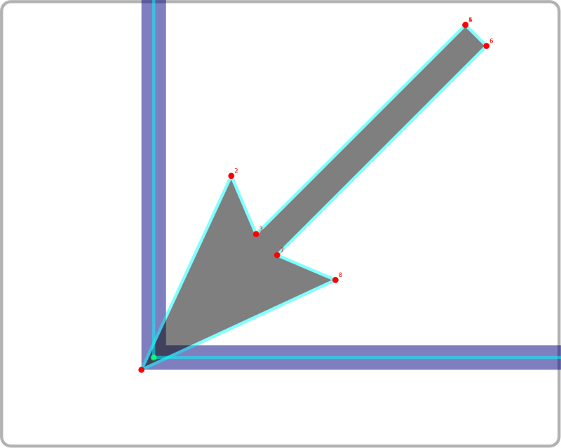

Добавлено: 16 мар 2011, 11:00
Суть проблемы в следующем: по умолчанию, inkscape вычисляет размеры и положения объектов исходя из видимых размеров. Т.е. на них влияют параметры толщины обводки, возможно размытие и другие фильтры. Таким образом получается, что узел твоего квадрата, лежит не в точке (0,0), а в точке (w/2,w/2), где w - толщина обводки. А у стрелки точек ориентации обводки нет, их главный узер точно располагается в ее отображаемых координатах. Вот примерная иллюстрация:
inkscape рзмер включает толщину контура.png (11868 просмотров) <a class='original' href='./download/file.php?id=1221&sid=808763ec64d2b19cee6c487b609bca1f&mode=view' target=_blank>Загрузить оригинал (20.85 КБ)</a>
Варианты решения
  • Изменить настройку вычисления размеров площадок в inkscape. Открываем окно настроек (Ctrl+Shift+P) -> Инструменты -> Ипользуемая площадка (BB) -> Геометрическая площадка.
  • Помнить о такой проблеме и для точного позиционирования убирать обводку и оставлять только заливку. Можно делать объект полупрозрачным, чтобы видеть то, что под ним. Но лучше использовать первый вариант :).
