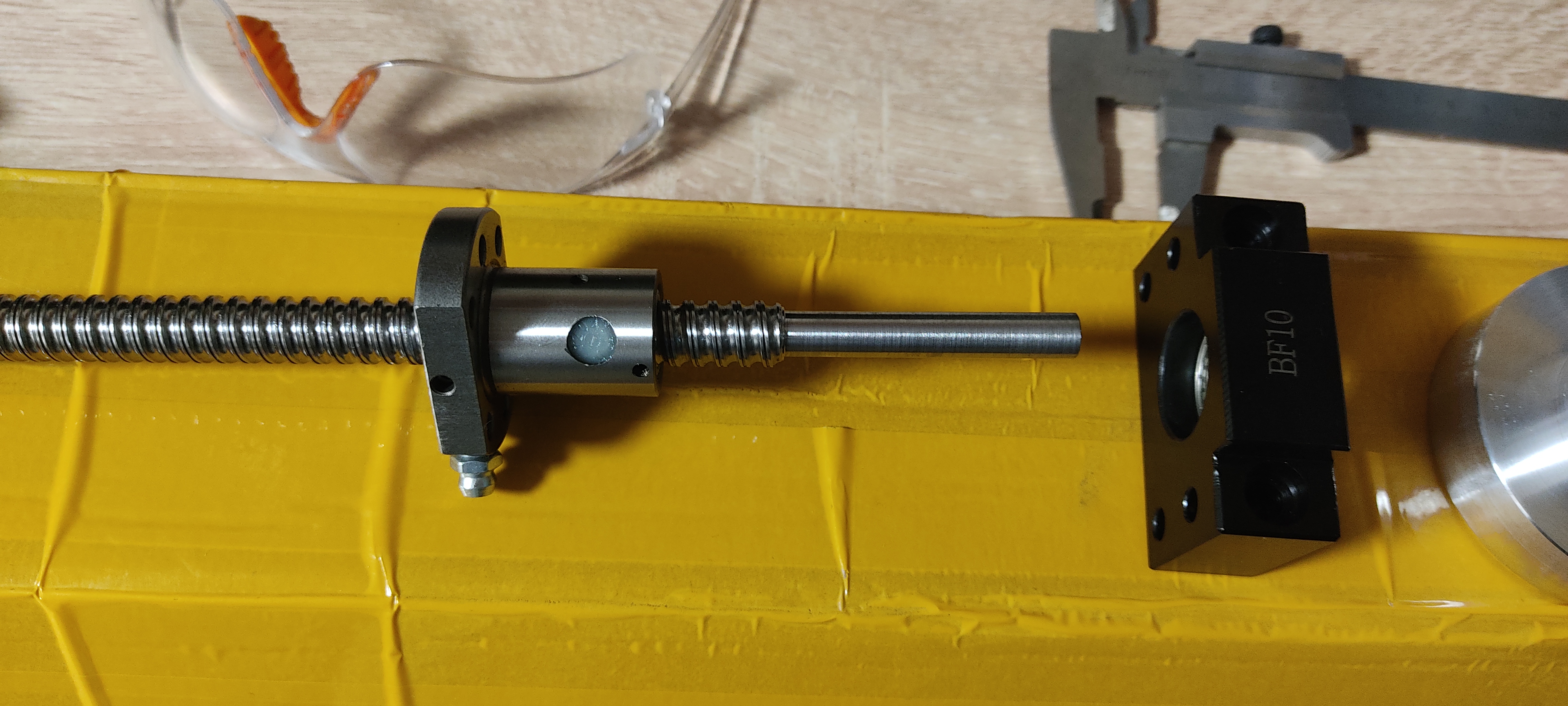

По профиля даже не знаю, ругаться или нет. По факту только сегодня поехал ко мне...
Подогнал пока швп оси У. Укоротил и проточил под подшипник. Заодно сделал лимб ручного перемещения. Осталось только накаткой пройтись для удобства удержания

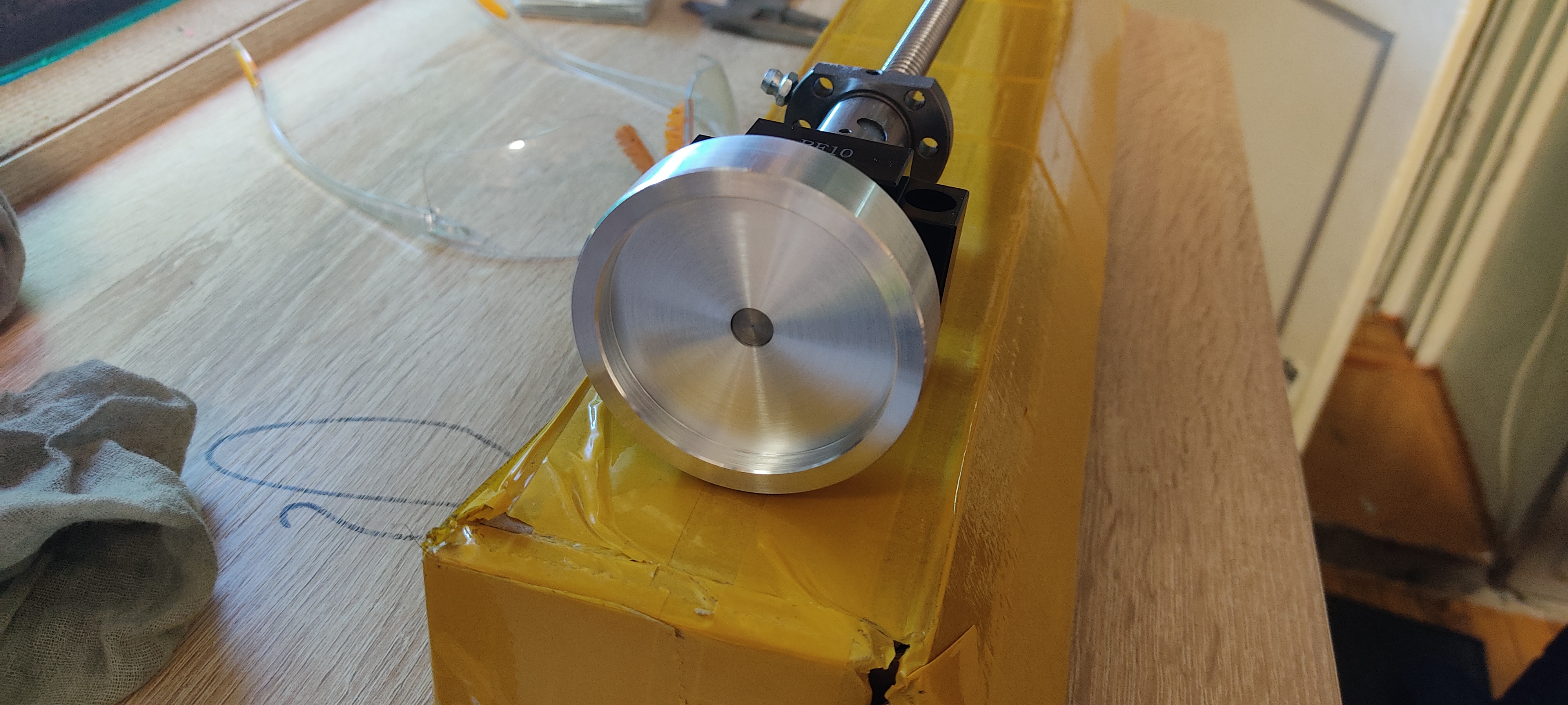

Вот такие симпатичные барашки для осей X и Y. Для оси поднятия шпинделя сделаю при финишной сборке, барашек нужно закрепить на ведомый шкив. Заодно нарисовалась первая задача для фрезера - нанести на барашки риски, чтобы знать на сколько перемещаются оси

Сообщение mikehv »
Момент инерции при этом улетает в космос
Шаговику и так худо при ускорениях, а ещё и этот ад

mikehv писал(а): ↑ Момент инерции при этом улетает в космос

Питерский писал(а): ↑20 апр 2022, 09:41
Улыбнулся в полный рот. Буду чаще заходить на форум для создания веселого выражения лица...
Заходи почаще, чтоб не только мышцы лица тренировать, но и мозг. Почитаешь, возможно что то и добавится в том самом нерве...
Для тех, кто в танке, момент инерции винта - это основное, с чем приходится бороться приводу при ускорения. Вес подвижных частей не так сильно влияет.
А здесь целенаправленное увеличение нагрузки. В динамике это будет существенно.
Если сильно хочется эти штурвальчики, то рекомендую максимально облегчить их снаружи
Хихоньки-хаханьки, но на свой станок я целенаправленно ставил маховики на ШВП винты. Шаговики стали лучше тянуть при силовой обработке.
Заплатил уменьшением ускорений раза в 2.
Для гравироки и 3д фрезеровки дерева это решение вообще не надо, но при обработке железа и силовой по люминию вполне себе жизнеспособный

Mamont писал(а): ↑ Заплатил уменьшением ускорений раза в 2
И о чем речь?)
У ТС прямо станок для силовой обработки
Re: (Сборка) Хоббийный фрезер на алю плите 15мм с полем 350*250*100
Mamont писал(а): ↑ Хихоньки-хаханьки, но на свой станок я целенаправленно ставил маховики на ШВП винты. Шаговики стали лучше тянуть при силовой обработке.
Маховик — массивное вращающееся колесо, использующееся в качестве накопителя кинетической энергии.
Интересно как поможет маховик на ШВП, если нужно фрезеровать по прямой скажем 1м? Раскрутили маховик, включили сцепление на ШВП и поехали фрезеровать :D

aftaev писал(а): ↑20 апр 2022, 20:21
Там наверное драйвера "так себе". Вот и сглаживает пульсации аналоговыми технологиями)

aftaev писал(а): ↑20 апр 2022, 21:12
mikehv писал(а): ↑ Там наверное драйвера "так себе". Вот и сглаживает пульсации аналоговыми технологиями)
Или больше шкив на ШВП, это больше редукция, а принимается за маховик ;)
Не не) это слишком)
Пользователь mamont технически грамотный человек
