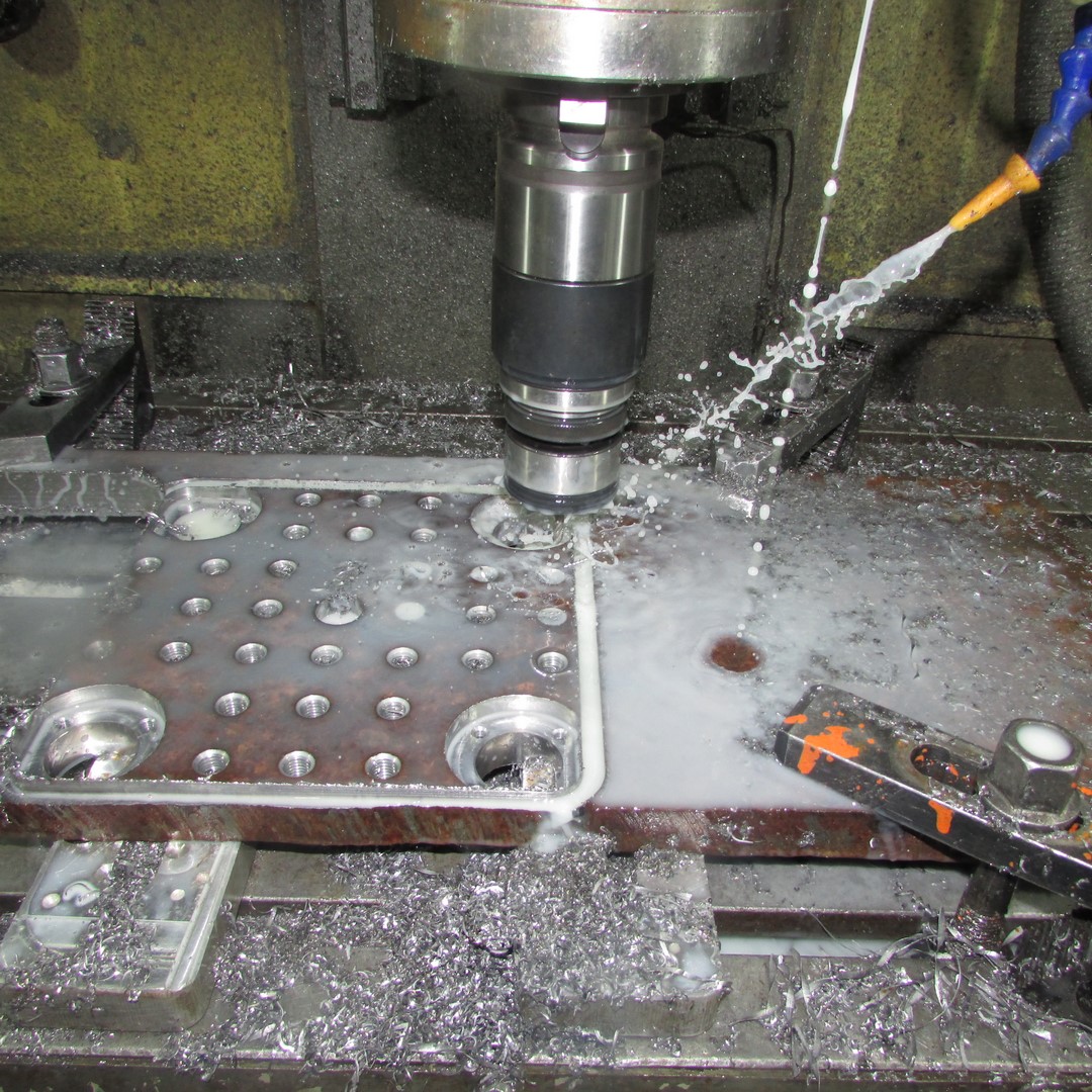

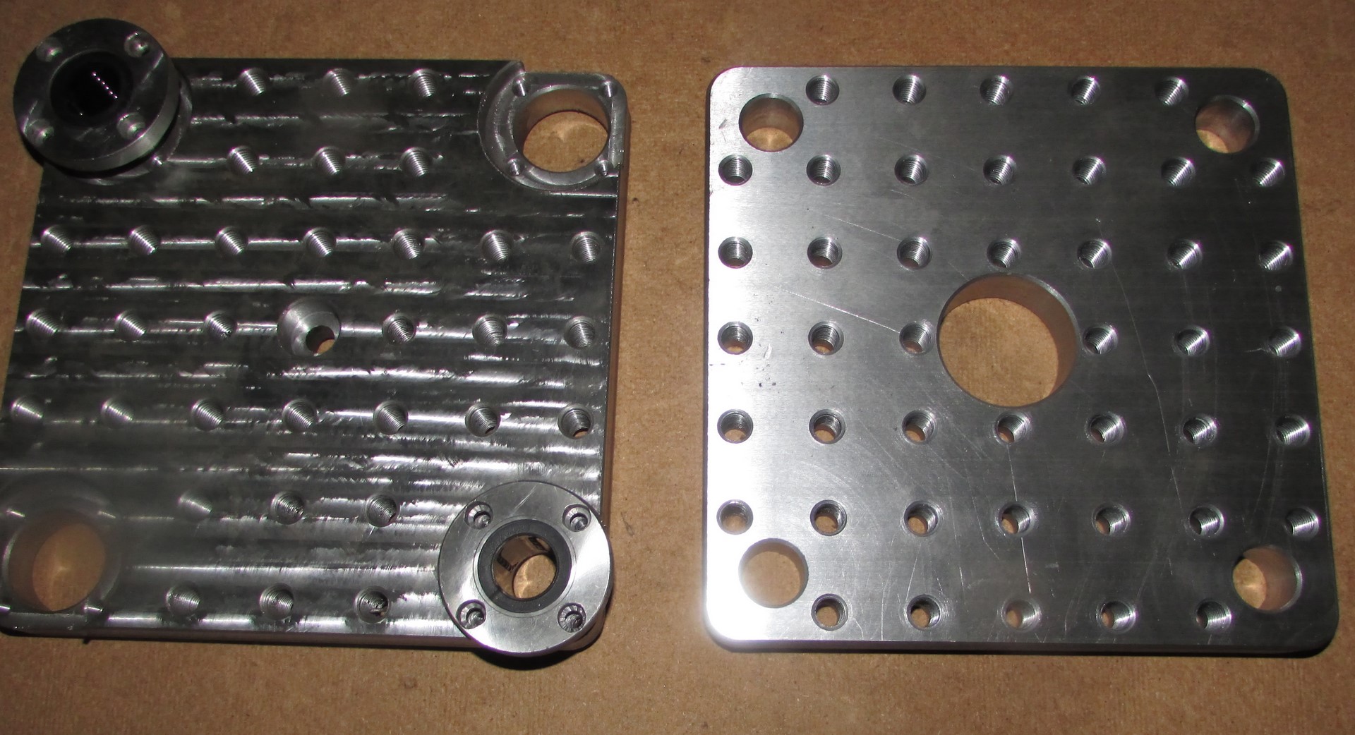

Фрезеровка плит. Нарезание резьбы компенсир. патроном
IMG_1483 (Копировать).JPG (7446 просмотров) <a class='original' href='./download/file.php?id=200007&mode=view' target=_blank>Загрузить оригинал (381.63 КБ)</a>
Плиты 200х200х25 готовы.

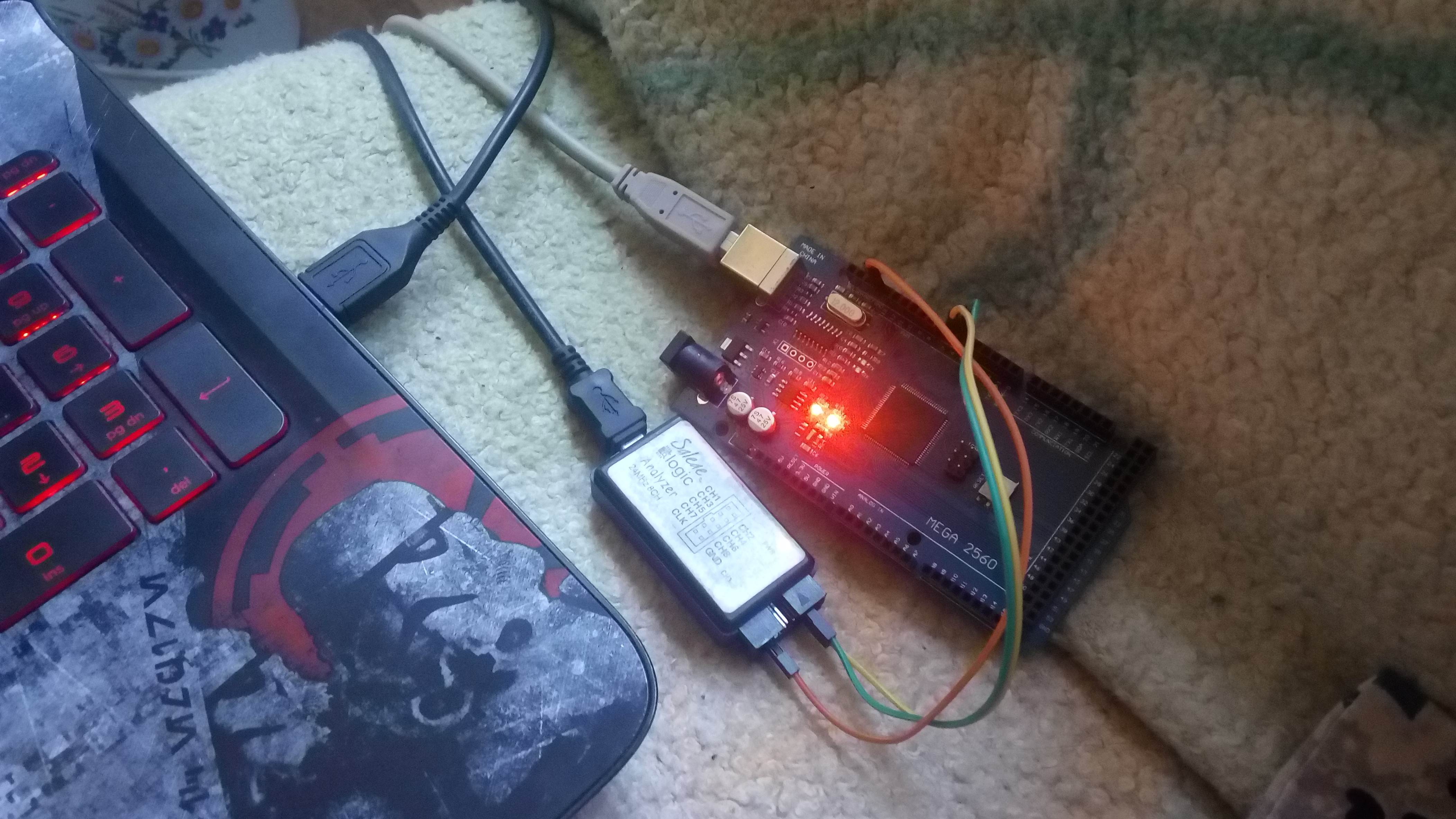

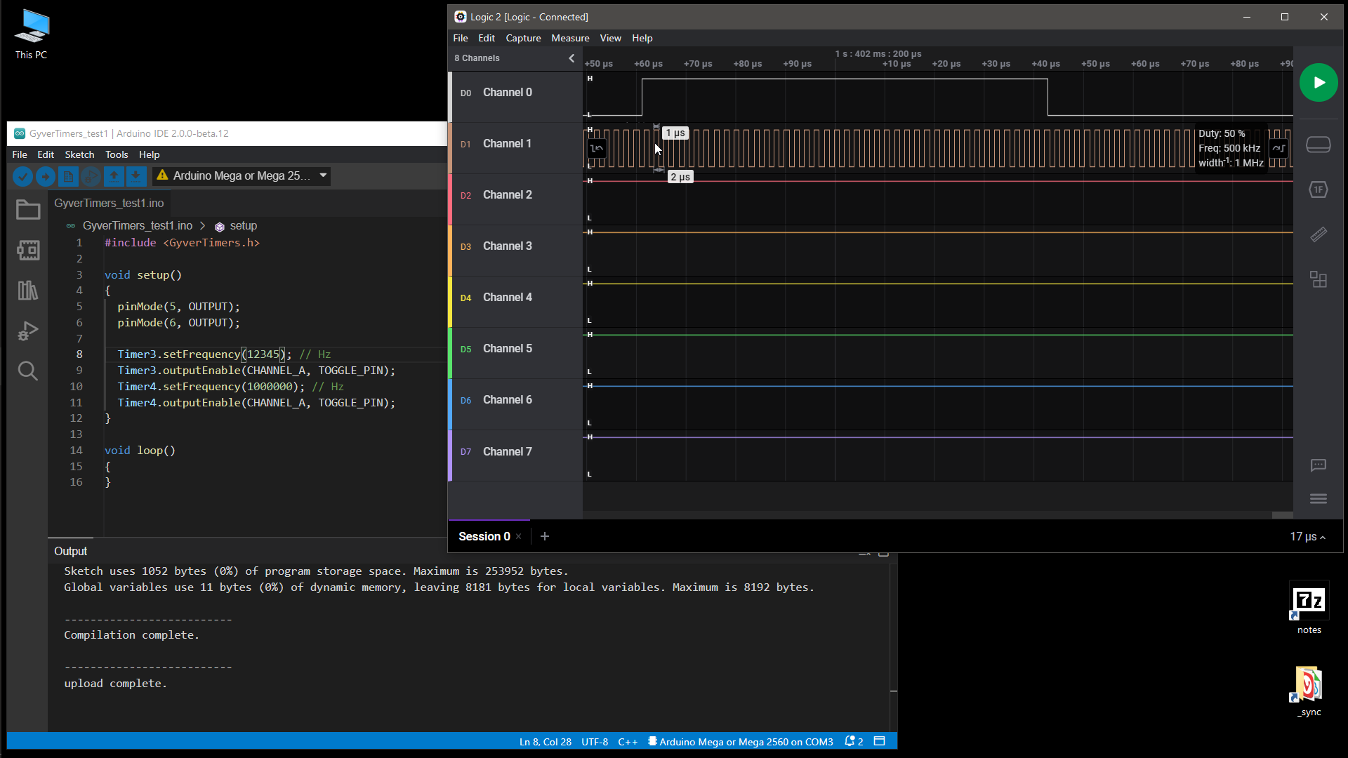

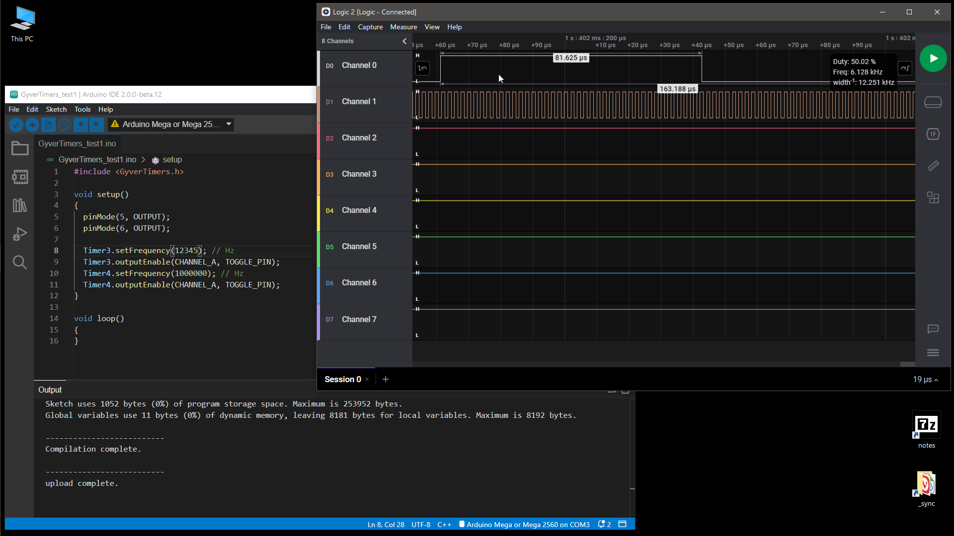

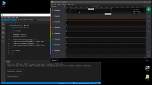

Ну и что там? Вроде ж написал, что стабильно работает, пока он не хочет выполнить другие действия. И оленю понятно, что если ты шагаешь в основном цикле и между этими шагами выполняешь тормознутую операцию - например отправку по сериал, то шагание будет тормозить. Какой вывод? Расставлять приоритеты задачам и разумно распределять ресурсы. Ну или, по простому, учить программирование хотя бы на базовом уровне, изучить прерывания, таймеры и писать нормальный код. Никто в здравом уме задачи, требующие скорости и точности не будет запускать топо в цикле перемешав с тормозными. Я уже выше писал - учиться надо. А то типа куча проектов сделали, а прописных истин даже не знаете. Повесьте шаговик на таймер и не будет на него влиять сериал.
Re: МиниТПА(термопластавтомат)
Не поленился, достал с полки ардуину мега, расчехлил простейший скетч аппаратного вывода на двух таймерах. Таких таймеров там 6 штук, если чё. Спокойно тарабанит под 500 КГц без отрыва основной программы. Спрашивается, а где же во всемогущих интернетах найти библиотеки с грамотной реализацией степ/дир на аппаратных таймерах? А нигде. Покажите пальцем, кто знает, где искать. Везде на каждый чих авторы вызывают прерывания, чтобы дёргать пины и считать шаги по одному. Вот и получаются у них пресловутые 35 КГц. А нельзя ли сделать одно прерывание с частотой 1 КГц, в нём менять частоту всех каналов и считать шаги пачками? Видимо, нельзя :hehehe:
15-57-52_29.11.2021.png (7309 просмотров) <a class='original' href='./download/file.php?id=200033&mode=view' target=_blank>Загрузить оригинал (120.72 КБ)</a>
IMG_20211129_161331.jpg (7308 просмотров) <a class='original' href='./download/file.php?id=200037&mode=view' target=_blank>Загрузить оригинал (3.14 МБ)</a>
15-57-37_29.11.2021.png (7309 просмотров) <a class='original' href='./download/file.php?id=200034&mode=view' target=_blank>Загрузить оригинал (123.97 КБ)</a>

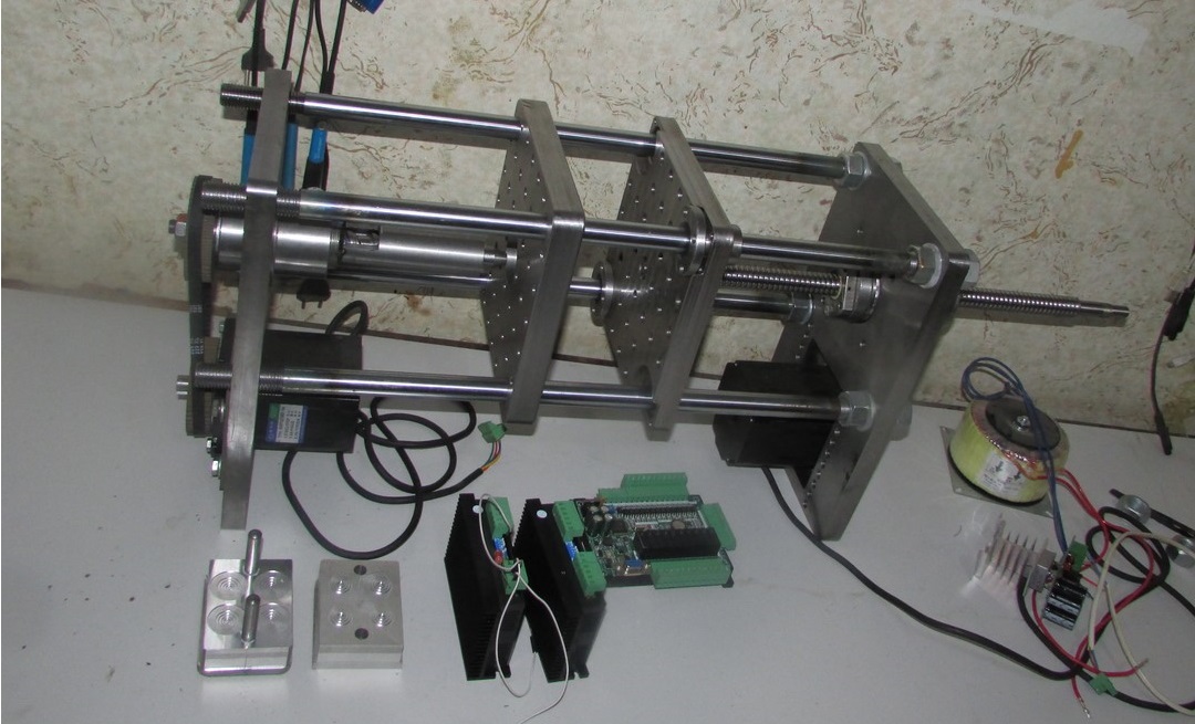

Механика почти готова.
IMG_1489 (Копировать).JPG (7243 просмотра) <a class='original' href='./download/file.php?id=200121&mode=view' target=_blank>Загрузить оригинал (212.11 КБ)</a>

ЗЫ а я тем временем накатал себе на будущее библиотеку для ардуины 2560, которая рулит тремя шаговиками на частотах до 1 МГц, такое ПЛК софт не умеет..

aftaev писал(а): ↑ Шаговик схавает 1Мгц ?
Шаговиком рулит драйвер, хорошие могут съесть до 400 КГц, что-то большее, наверно, только серводрайвер съест. Но это по сути неважно. Главное, что ардуина может это подать.
