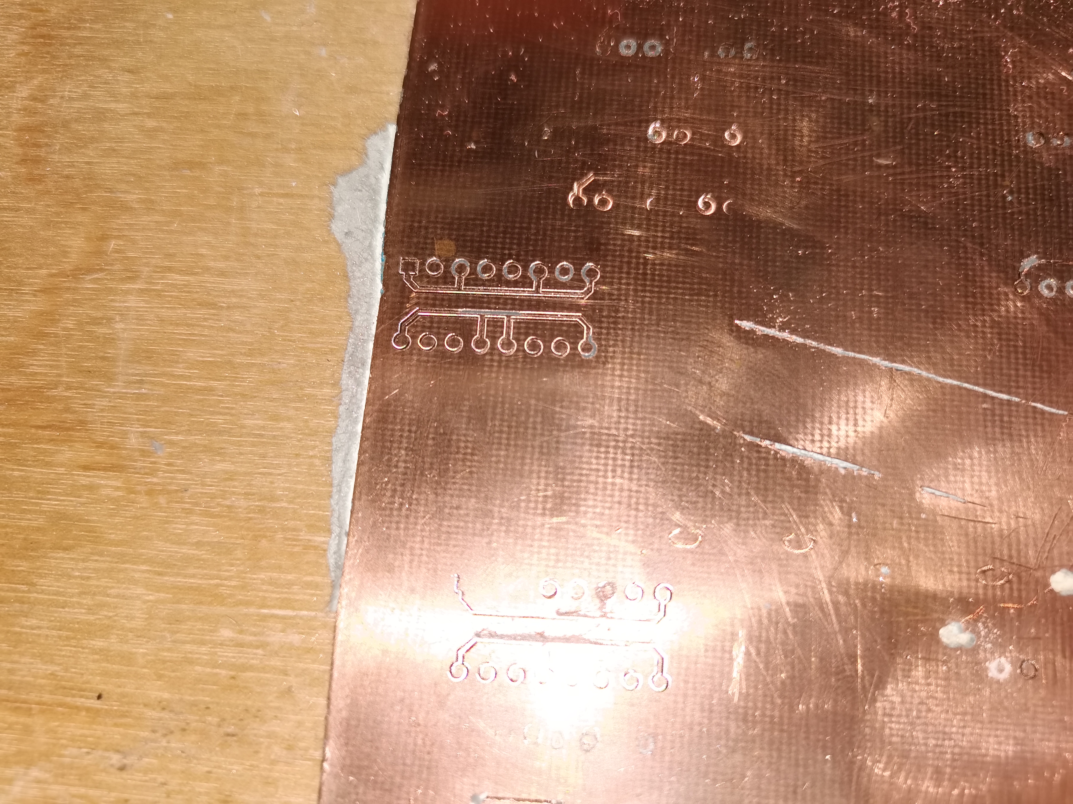

Фигня выходит...
IMG_20211122_174733 (1).jpg (1745 просмотров) <a class='original' href='./download/file.php?id=199876&mode=view' target=_blank>Загрузить оригинал (227.33 КБ)</a>
IMG_20211122_174733.jpg (1745 просмотров) <a class='original' href='./download/file.php?id=199877&mode=view' target=_blank>Загрузить оригинал (3.18 МБ)</a>
IMG_20211122_174807 (1).jpg (1745 просмотров) <a class='original' href='./download/file.php?id=199878&mode=view' target=_blank>Загрузить оригинал (206.51 КБ)</a>
2021-11-22 18.51.25.jpg (1745 просмотров) <a class='original' href='./download/file.php?id=199879&mode=view' target=_blank>Загрузить оригинал (149.56 КБ)</a>

Все крутится легко, какого то фига пропуски зубьев, резать видимо не успевает мотор.

Вот такая фиговина вышла.

DrobyshevAlex писал(а): Фигня выходит...
Судя по фотке (кружочки по линии реза, как от концевой фрезы) или гравер тупой или кончик гравера описывает окружность (биение) + есть смещение по У... По моему мнению, для такой мелочи нужен очень жесткий станок и без люфтов...

Это DIP-16, карту высот делал 3 ряда по 8 точек, 10 на 20 мм размер карты. Не понимаю что не так)
Rom327 писал(а): биение
Да, биение есть. Но суть то в том, что я по Z не могу сделать нормальный рез.
Вот три раза запустил одну и ту же программу.
2021-11-22 19.19.50.jpg (1736 просмотров) <a class='original' href='./download/file.php?id=199884&mode=view' target=_blank>Загрузить оригинал (153.81 КБ)</a>

DrobyshevAlex писал(а): Не понимаю что не так)
Люфты и биения... у тебя 2 траектории получились... Попробуй за один проход...

Я ставлю глубину реза 0.03, попробовал 0.5 и 0.7. Все равно редко где дорезает)) Завтра буду пробовать еще глубже делать)
Беда в том, что я мотора вал возможно погнул( запустил программу, забыв нажать сбросить Z и он сильно воткнул фрезу и потащил, потащил так, что лопнул пластик держащий мотор)) После этого появилось небольшое биение :(
Я поставил /8 микрошаг. Так вот, выходит силы хватает моторам крутить. Откуда же пропуски тогда. Контакт что ил плохой от вибрации может пропускает))
Покажи конструкцию оси Z, с шпинделем.
Re: Делаю свой ЧПУ на stm32
Добавлено: 22 ноя 2021, 19:37
DrobyshevAlex писал(а): Я ставлю глубину реза 0.03, попробовал 0.5 и 0.7. Все равно редко где дорезает))
А гравёр с каким углом заточки используешь?
0.05 и 0.07*
selenur писал(а): углом заточки
Вообще 0.1мм 20 градусов. Но т.к. есть биение, я в программке поставил 0.3мм типа он.
selenur писал(а): конструкцию оси Z
2021-11-22 19.49.37.jpg (1722 просмотра) <a class='original' href='./download/file.php?id=199886&mode=view' target=_blank>Загрузить оригинал (140.69 КБ)</a>

Два вала 8мм, на каждом по 2 подшипника линейных. Гайка двойная на винте приводном, с пружиной. Зажата до конца.
Добавлено: 22 ноя 2021, 19:57
DrobyshevAlex
Блин, у мотора вал по оси Z ходит :D Надо как то заменить подшипник. Интересно можно ил и в заднюю крышку всунуть его.
Хотя звук есть что ходит, а на глаз не видно) Не сильно ходит. Завтра таки буду пробовать еще глубже рез делать)

А зачем ты напечатал квадратную посадку под круглый шпиндель? Судя по щели в районе винта у тебя шпиндель с гнутым валом будет "самоцентрироваться" вокруг неподвижной точки в текстолите, там где гравер воткнется... Напечатай хотя бы так: http://leddrv.eu/image/catalog/blog/3018/image037.jpg , но под 2 винта с одной стороны...

DrobyshevAlex писал(а): Я ставлю глубину реза 0.03, попробовал 0.5 и 0.7. Все равно редко где дорезает)) Завтра буду пробовать еще глубже делать)
Недорезает по 3-м причинам: или кривой текстолит (больше 0,7мм) или тупой гравер или отсутствует жесткость и гравер "плывет" по меди... А толщина меди на текстолите обычно всего то 0,035мм.

Rom327 писал(а): квадратную посадку под круглый шпиндель
Она круглая + квадратная) Сразу под лазер квадратный, мотор в ней не болтается) Там высота 5-6 см, он зажат хорошо.

Так вал согнулся уже похоже) Это я уже раз 5 попробовал - то же самое было. Только биения меньше. И пластик был еще не лопнутый :) Я думаю беда в том что ось мотора ходит вверх/вниз. Это дает погрешность как раз на пару десятков микрон и не дорезает)

DrobyshevAlex писал(а): Это дает погрешность как раз на пару десятков микрон и не дорезает)
А вся остальная механика тоже дает погрешность и контактные площадки получаются со смещением... На этой механике наверное получиться не быстро гравировать лазером, а не фрезеровать...

Походе не фига он не согнулся. Я купил фреза по 200р. Типа для плат. Ставлю ту фрезу что с мотором шла, нет биения. А эти по 200р за штуку бьют :D
