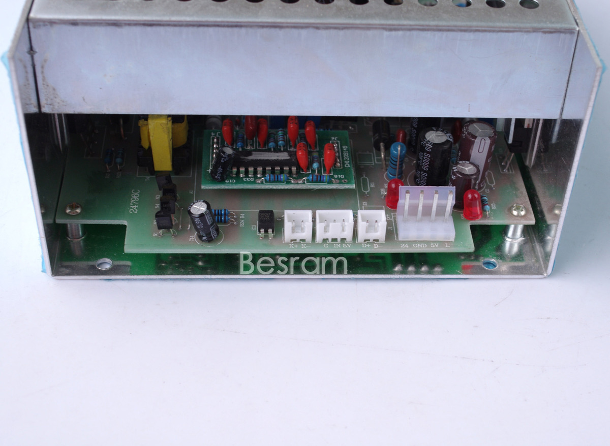

Подскажите кто знает, к каким контактам подключать для управления мощностью лазерной трубки.
Блок питания как на фото.
У меня есть выход шима с Linux CNC через опто развязку ,а также я спаял преобразователь шима в 0-10 V .

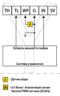

Вот только нашел такую схему.Думаю разберусь.
Вот только не ясно что лучше подавать на вход IN шим или аналоговый сигнал 0-5 V

пробовал подключать и шим подавать и аналоговый сигнал
для выжигания больше подошел шим картинка была контраснее
для резки аналоговый сигнал лазер выдает больше мощность постояную
и еще была проблемка с преобразователем шим напряжение он давал небольшое наряжение при шим 0 и лазер не отключался на быстрых переходах

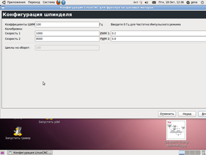

Если буду подавать шим на ход IN
какую цифру записать в графу коэффициэнты шим ?
конфиг .png (4510 просмотров) <a class='original' href='./download/file.php?id=19788&sid=86b6ceade07dd6bd64d5194833ea1ba1&mode=view' target=_blank>Загрузить оригинал (154.74 КБ)</a>
vovafed
Сообщения: 1810
Репутация: 325
Откуда: башкортостан
Re: emc2 и со2 лазер
Сообщение vovafed »
методом тыка потбирал в хал файле цифры не помню
надо порытся в спомнить
в хал это так выглядит:
setp pwmgen.0.pwm-freq 100.0
setp pwmgen.0.scale 1166.66666667
setp pwmgen.0.offset 0.114285714286
первая строчка частота шим
вторая завсит от высоты вашей траектории относительно 0
третья это высота на которой шим равен нулю
частоту если не ошибаюсь 1000 ставил на меньшей частоте видно было точки на резе
