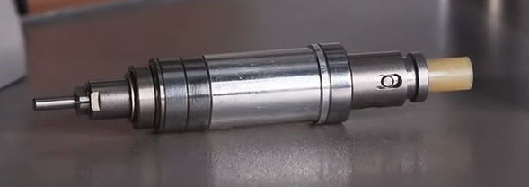

По бормашинке уточняю данные, теперь нашёл сайт московского дилера:
Технические характеристики MARATHON 3N SDE-SH400
блок управления MARATHON-N2:
(120мм*120мм*75мм), вес - 1130 гр.;
питание - АС 110/220V;
максимальная мощность 40 Ватт;
функция реверса на скорости;
функция автоматической остановки при перегрузке;
косметологический наконечник SDE-SH400:
(153мм*29мм) вес - 218 гр;
крутящий момент 5 Нсм; 5 подшипников;
скорость вращения 0-40000 об/мин;
И вот фото внутренностей наконечника с тремя подшипниками (+2 в моторе)
Наконечник SH-400 для MARATHON.jpg (2641 просмотр) <a class='original' href='./download/file.php?id=194268&sid=0c3c9895b58662a9c59f64c895e07e6c&mode=view' target=_blank>Загрузить оригинал (22.37 КБ)</a>
Теперь вроде всё правильно.

Может Вы знаете ответ на этот вопрос? И ещё, применяются ли в ручках BM50M/BHS1 или SH400 упорные подшипники для исключения осевого люфта (в одном из видео по ремонту подобных штук продемонстрировали такое)?

Сегодня получил положительный ответ от магазина, т.е. проблем с граверами нет!
Остался вопрос по осевому люфту.
Re: Прошу совет по микрораскрою медной фольги
Добавлено: 17 апр 2021, 00:08
Юный_Техник
Алексей063 писал(а): ↑ вопрос по осевому люфту.
Недавно менял в ручке Стронг подшипники NSK (отработали 5 лет примерно), на новых на ощупь люфта совсем не ощущается, но это субъективно конечно.
Сколько будет осевое биение в цифрах не подскажу, таких данных не встречал. Если очень надо-наверно лучше запросить у производителя: www.saeshin.com [mail: traus@saeshin.com]
