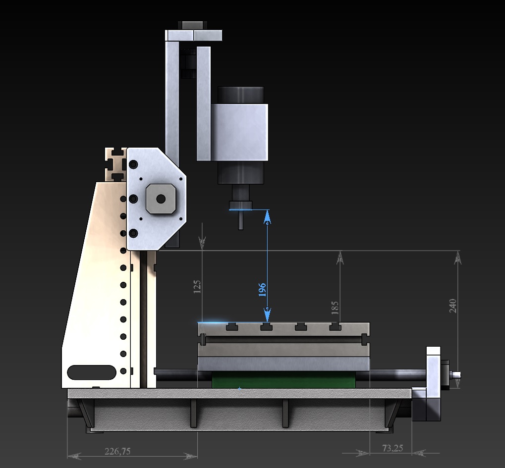

20210205_210922.jpg (2120 просмотров) <a class='original' href='./download/file.php?id=192007&mode=view' target=_blank>Загрузить оригинал (3.36 МБ)</a>
USP_CNC_v2_013.jpg (2120 просмотров) <a class='original' href='./download/file.php?id=192013&mode=view' target=_blank>Загрузить оригинал (180.57 КБ)</a>
Основание прибыло.
Осталось разобраться, как и чем это соединить правильно.
Ну и переходные детали... :thinking:
За одно и данный этап "разработки" модели добавил.

если тиски поставить на такой стол, высоты сколько?
Re: Франкенштейн по металу из УСП и ПП
Добавлено: 05 фев 2021, 22:38
sima8520 писал(а): тиски поставить на такой стол
Какие именно тиски?
У меня такие, высотой в 70 мм.
125 - 70 = 55 до балки.
Есть ли в "природе" плита 300х300х30 в УСП12? (а то та что на фото высотой 60мм)
Добавлено: 05 фев 2021, 22:43
xenon-alien писал(а): Какие именно тиски?
да какие есть, такие и прикинь. но я бы побольше прикидывал тиски, аппетит то растет
вот и считай, хватит тебе 55мм? Сверло 6 мм имеет длину 93мм, минус хвостовик, итого 63мм. как по мне то это ниочем
Добавлено: 05 фев 2021, 22:44
xenon-alien писал(а): Есть ли в "природе" плита 300х300х30 в УСП12? (а то та что на фото высотой 60мм)
да за эти деньги плиту 40мм ил люма купи
Добавлено: 05 фев 2021, 22:48
USP_CNC_v2_014.jpg (2097 просмотров) <a class='original' href='./download/file.php?id=192016&mode=view' target=_blank>Загрузить оригинал (113.09 КБ)</a>
sima8520 писал(а): вот и считай, хватит тебе 55мм? Сверло 6 мм имеет длину 93мм, минус хвостовик, итого 63мм. как по мне то это ниочем
Размер до балки!
А шпиндель можно приподнять, как и крепление шпинделя.
Ход по Z 150мм
150 - 70 = 80 мм Это без поднятого крепления и шпинделя. ;)
sima8520 писал(а): да за эти деньги плиту 40мм ил люма купи
а как обработать? Или это с работой и т пазами и всем остальным?

xenon-alien писал(а): Размер до балки!
это и есть твоя полезная высота. ход по Z хоть метр, толку. рабочее поле от твоего хода не увеличится.
Добавлено: 05 фев 2021, 22:55
sima8520 писал(а): 05 фев 2021, 22:52
Ты же мне про инструмент "втираешь"! :pssdoff: :wtf:
sima8520 писал(а): Сверло 6 мм имеет длину 93мм, минус хвостовик, итого 63мм. как по мне то это ниочем
А 300х300х60мм УСП 12 в любой момент можно открутить и будет + 60мм по высоте, но не факт, что шпиндель достанет. (на работе не достает)

я не втираю, мне без разницы как ты сделаешь по факту. просто опыт говорит что много - не мало. на новом мне ширины не хватает, несколько заказов прошли мимо с шириной 450мм. вот 50мм не хватило. обидно. так и по высоте тебе может не хватить. нарисовать новую компоновку дело 1 дня, а вот крутить плиты, подымать шпиндель и прочие трахаборства - это последнее что нужно делать
Добавлено: 05 фев 2021, 23:09
sima8520 писал(а): а вот крутить плиты, подымать шпиндель и прочие трахаборства - это последнее что нужно делать
По этому и спросил про 30мм УСП плиту300х300... И тогда до балки будет 155мм.

nik0
Есть такие- Плита прямоугольная УСП 300х120х30 мм, 7081-2203 УСП 12
Добавлено: 05 фев 2021, 23:23
nik0 писал(а): 05 фев 2021, 23:22 Есть такие- Плита прямоугольная УСП 300х120х30 мм, 7081-2203 УСП 12
Это получается, что нужно 3 шт и получится 300*360*30... :thinking:
А как крепится?
Так это практически такая же, как 360*180*30 :)

nik0
Можно две с "просветом" 60мм
Добавлено: 05 фев 2021, 23:28
nik0 писал(а): 05 фев 2021, 23:25 Можно две с "просветом" 60мм
У меня ход по У - 340мм, так что в самый раз! и по 30 мм будет свисать...

xenon-alien писал(а): а как обработать? Или это с работой и т пазами и всем остальным?
Так на этом же станке и обработать.
Добавлено: 06 фев 2021, 12:36
nevkon писал(а): ак на этом же
Без прикрученых рельс и швп?
Мой фанерный такое не осилит.
