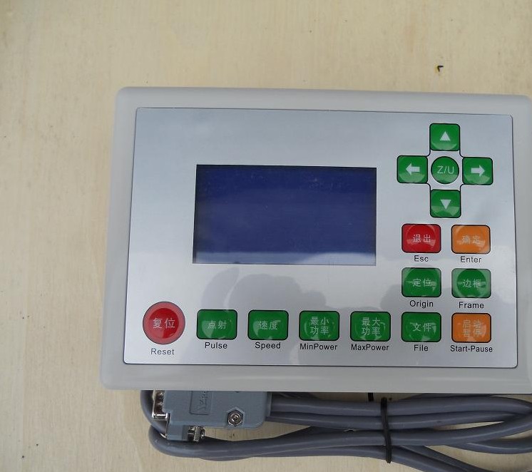

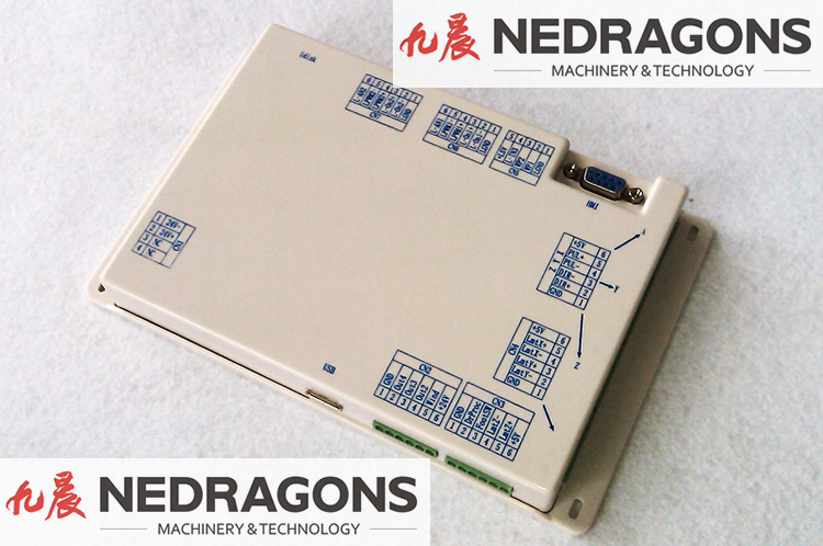

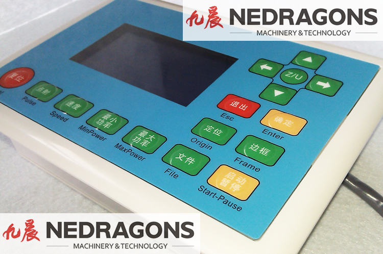

2.jpg (6955 просмотров) <a class='original' href='./download/file.php?id=29782&mode=view' target=_blank>Загрузить оригинал (76.06 КБ)</a>
1.jpg (6955 просмотров) <a class='original' href='./download/file.php?id=29781&mode=view' target=_blank>Загрузить оригинал (320.44 КБ)</a>
3.jpg (6955 просмотров) <a class='original' href='./download/file.php?id=29783&mode=view' target=_blank>Загрузить оригинал (298.24 КБ)</a>
DSP контроллер лазерного станка RDLC320-a.
Описание есть здесь :
http://www.yusto.ru/hardware/kontroller ... -a-detail/
В комплекте лицевая панель с ЖК дисплеем и материнская плата. Надо будет добавить драйверы ШД. Программное обеспечение отдельно покупать не придётся, скачивается свободно, контроллер является лицензионным ключём. 18500 рублей. ( на сайте "юсто" цены посмотрите ... :shock: ), но спасибо им за описание. там же можно софт скачать.
