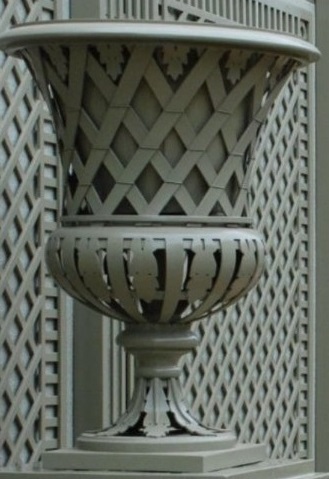

Вообще мне нужно будет выполнять обработку более сложных изделий
пример задания
ваза-1.jpg (7173 просмотра) <a class='original' href='./download/file.php?id=191186&mode=view' target=_blank>Загрузить оригинал (54.5 КБ)</a>

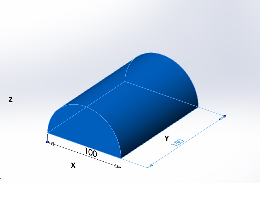

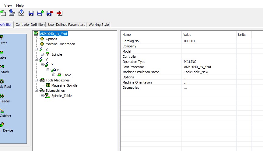

В этой теме, я задаю вопросы, чтобы получить рабочий постпроцессор SolidCam под 4х осевой станок определенной конфигурации (для Mach3).
Если фасад отвлекает, пусть тестовая деталь будет половина цилиндра.
тестовая деталь.jpg (7173 просмотра) <a class='original' href='./download/file.php?id=191187&mode=view' target=_blank>Загрузить оригинал (46.6 КБ)</a>
схема-станка_николай.jpg (7172 просмотра) <a class='original' href='./download/file.php?id=191188&mode=view' target=_blank>Загрузить оригинал (108.97 КБ)</a>

Kupfershcmidt
А нам не видно, как ось А описана.

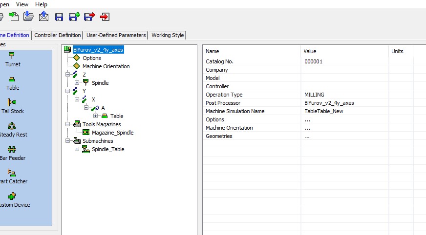

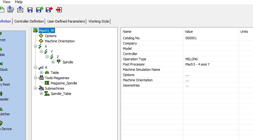

Kachik
Вот все три поста обычная поворотка вдоль оси Y. и все рабочие...
Снимок экрана 2021-01-16 140525.jpg (7164 просмотра) <a class='original' href='./download/file.php?id=191189&mode=view' target=_blank>Загрузить оригинал (61.1 КБ)</a>
Снимок экрана 2021-01-16 140417.jpg (7164 просмотра) <a class='original' href='./download/file.php?id=191190&mode=view' target=_blank>Загрузить оригинал (68.23 КБ)</a>
Снимок экрана 2021-01-16 140622.jpg (7164 просмотра) <a class='original' href='./download/file.php?id=191191&mode=view' target=_blank>Загрузить оригинал (69.76 КБ)</a>
Пост для Солида это какое-то колдунство :thinking:
П.С. если честно - я бы взял 5-ти осевой пост и заблокировал там движение одной оси, а не 4-ёх осевой, правил-бы...

Вот из стандартных, вроде похож, только вращение стола по оси "С" зафиксировать или убрать...
Снимок экрана 2021-01-16 141958.jpg (7159 просмотров) <a class='original' href='./download/file.php?id=191193&mode=view' target=_blank>Загрузить оригинал (64.99 КБ)</a>
Просто в самом посте, в текстовой части в многоосевой обработке, есть описание суммирования координат и с изначальным 4-ёх осевым постом потом могут быть проблемы... (там просто, всё что касается мультиосей, обычно вырезают)

Andrey-Yurov
Kachik писал(а): ↑21 янв 2021, 00:29 Да стандарты есть, но посмотри внимательно на скриншоты из файлов станка (я приводил 5 постов назад).
Все три поста для поворотки вдоль оси Y. При этом конфигурации станков описаны по разному и при этом все три поста рабочие...
Да конечно они будут работать, там вращается деталь вокруг своей оси в любом случае. Здесь засада в том, как объяснить солиду, что вращается голова шпинделя, а не деталь. При одинаковой конфигурации станков, код будет разный. И вся основная масса 5х постпроцессоров, схожа с 4х, так как там крутиться деталь, а не голова. Нужен пост и файл vmid для станка, у которого крутиться голова. Либо не морочить голову и попросить помощи у официалов солидкам. Они всегда идут на встречу.)))

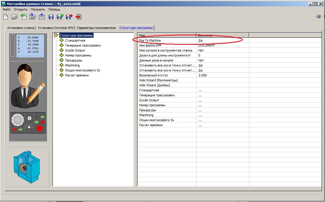

Пять минут назад узнал, где выключается RTCP
решил добавить сюда информацию.
а тут ещё новые ПП выложили.
картинку всё равно добавлю (как я понимаю, в посте топикстартера RTCP включен)
отключение RTCP.jpg (6884 просмотра) <a class='original' href='./download/file.php?id=191943&mode=view' target=_blank>Загрузить оригинал (178.57 КБ)</a>
в зависимости включен или нет RTCP команда поворота по оси будет выполнена по разному
rtcp.jpg (6884 просмотра) <a class='original' href='./download/file.php?id=191944&mode=view' target=_blank>Загрузить оригинал (70.08 КБ)</a>

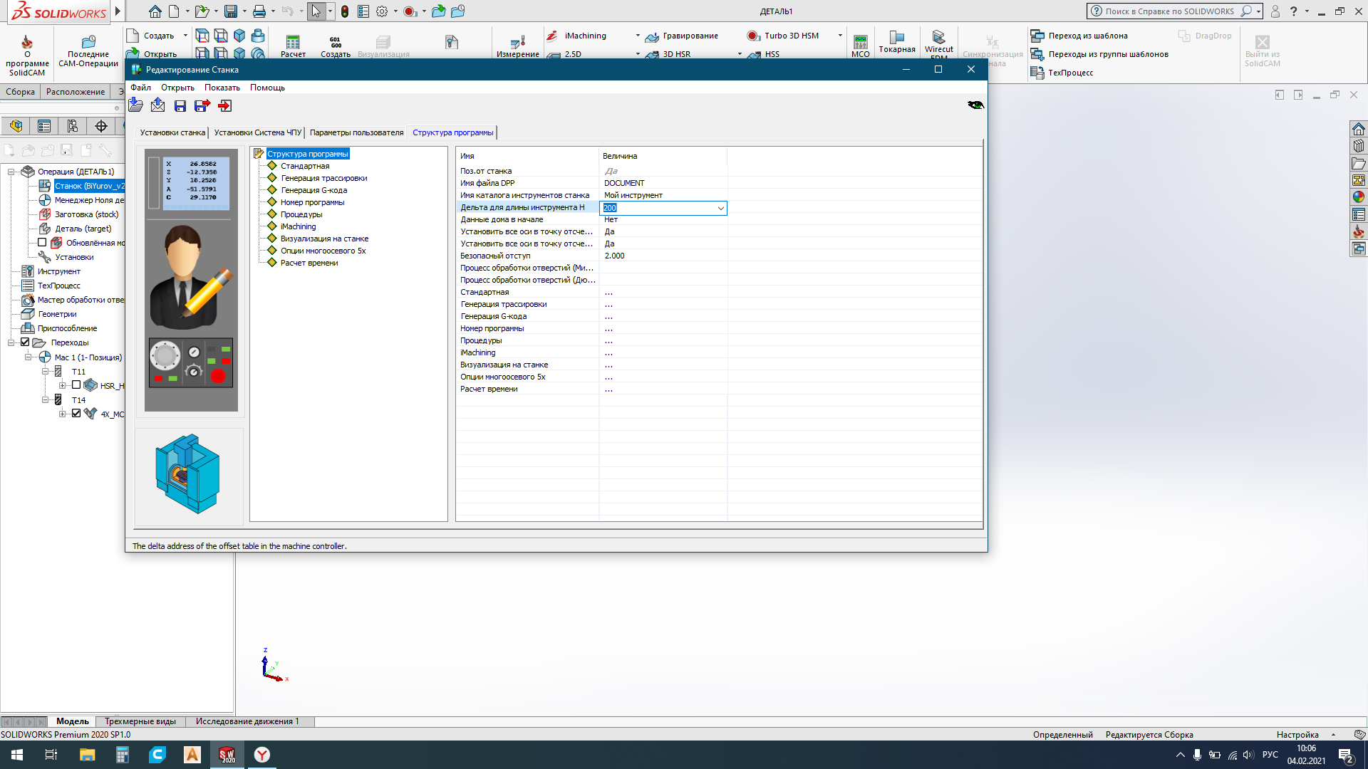

Здравствуйте.
А попробуйте вот этот код, как поведет себя станок. И скажите размер от оси вращения шпинделя, до начала фрезы, то есть конца шпинделя.

Andrey-Yurov
Поменял дельту высоты инструмента, g-код изменил показания, теперь как и должно, по Х стало больше выходить за рамки, так как ось вращения выше.

Andrey-Yurov
Нет... Извините, ошибся... попробовал другие значения, цифры не меняются. Это подвод выходит за рамки. Надо было внимательней смотреть...

1240
у меня тоже
на выходе одинаковые файлы
