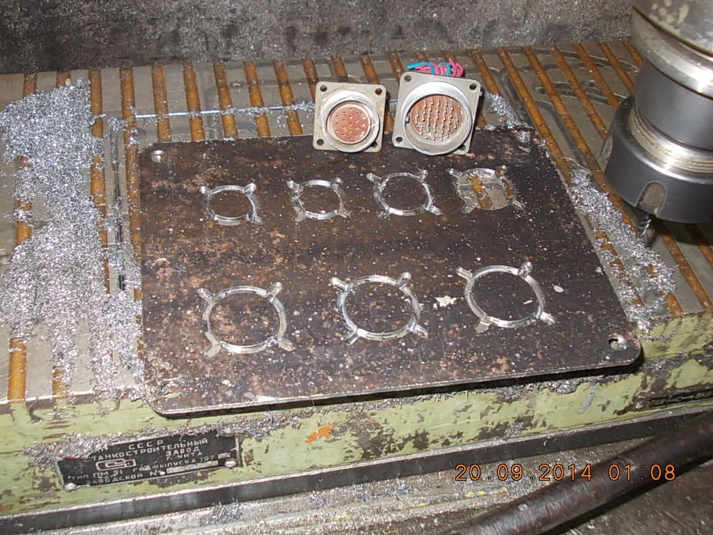

Маха, чтоб тебе хуже спалось:
Резал сейчас железку, крепление под разъемчики. Сталюка 2мм, прогу писал пару минут, закинул в станок, ПУСК и пошел по своим делам, через 30мин готово :)

aftaev писал(а):Маха, чтоб тебе хуже спалось:
спал не хуже, такие вещи делаю на плазме...
но рука чешется, а значит заживает! побыстрее б :twisted:
Re: установка ЧПУ на 6Т80Ш
Маха писал(а):спал не хуже, такие вещи делаю на плазме...
Когда нужно чтоб точно сидело, и края ровные на плазме такое не сделаешь ;) Есть у меня разные плазмы уже лет 5ть Hypertherm 1000, 1250, 45я. Стоит на портале ЧПУ, на котором ШВП и рельсы.

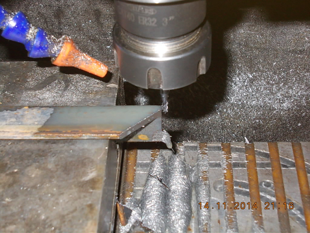

когда лень берет вверх
DSCN2731.JPG (4248 просмотров) <a class='original' href='./download/file.php?id=36639&mode=view' target=_blank>Загрузить оригинал (231.59 КБ)</a>
Нужно нарезать уголок под 45 град всего 400шт, а шлифмашинкой лень делать, пусть станок пилькает ;)
По одному уголку за раз?
Так на отрезной машинке быстрее будет...
Nick писал(а):По одному уголку за раз?
можно на 2 уголка написать ;)
Nick писал(а):Так на отрезной машинке быстрее будет...
1. маятниковая машинка сдохла
2. руками криво нужно 45 град точно
