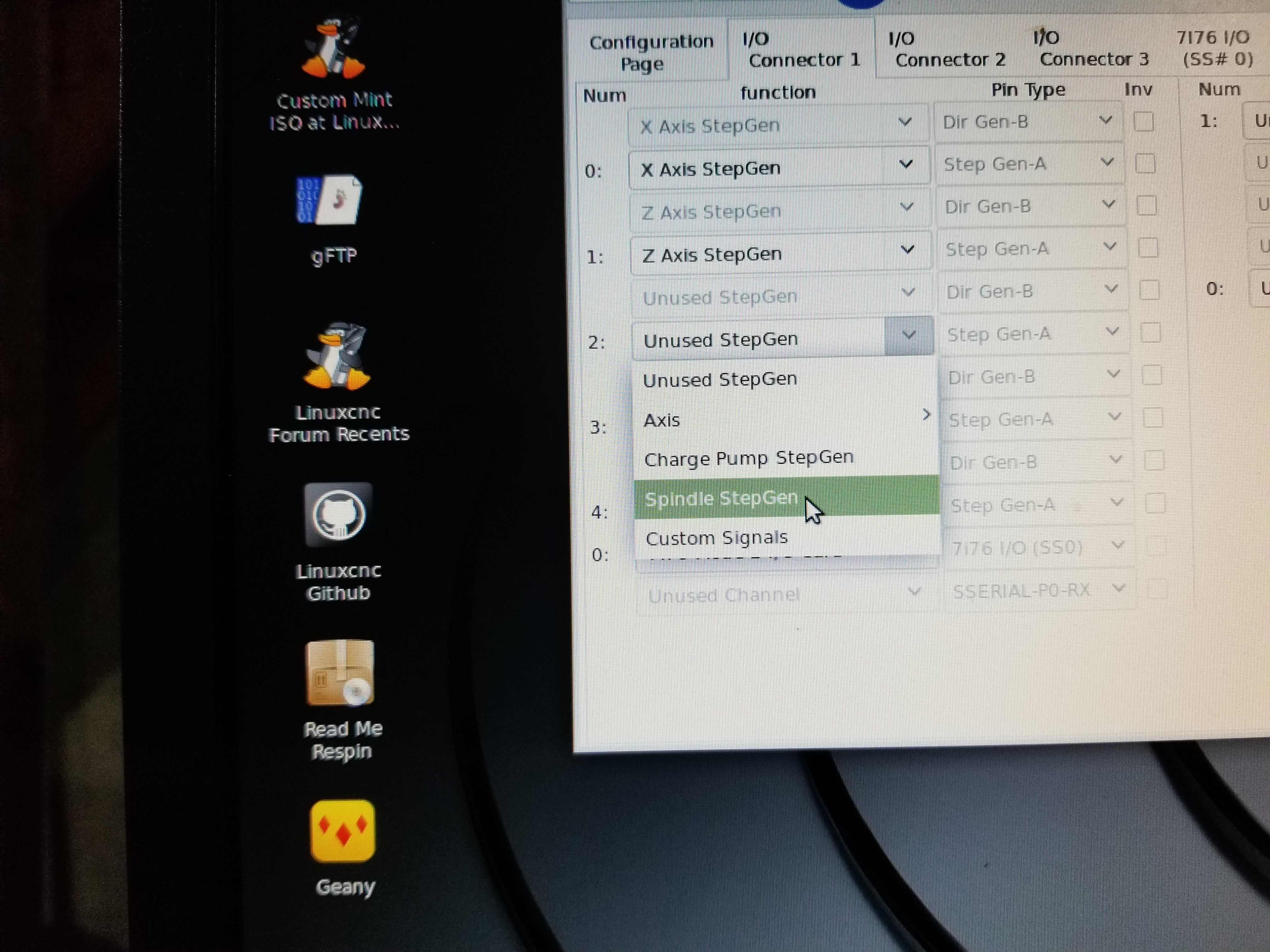

xenon-alien писал(а): как назначить ещё один ШД STEP/DIR для токарного шпинделя, без обратной связи по скорости и положению?
Я просто в PNCconf делал:
20200601_182140.jpg (5504 просмотра) <a class='original' href='./download/file.php?id=182053&mode=view' target=_blank>Загрузить оригинал (4.59 МБ)</a>
Но это только с Mesa получится, на LPT наверное только вручную

AlekseySP писал(а):Я просто в PNCconf делал:
Я примерно тоже так представлял... Благодарю за подсказку. (очень выручает)
Но у меня ещё нет полного понимая, как это всё работает.
Я в курсе, что можно править файлы уже готового станка, но любые ручные правки затираются.
А как это делали на том ПК, я не в курсе. Так что на данный момент ещё изучаю азы... А смогу, ли скопипастить нужные данные из резерва - ещё не в курсе.

Re: Пуско-наладка и LinuxCNC система управления ЧПУ
xenon-alien писал(а):Я в курсе, что можно править файлы уже готового станка, но любые ручные правки затираются.
Делаешь два конфига. Один рабочий, другой для примера. Запустил PNCconf, посмотрел что он добавил. Скопировал с примера в рабочий конфиг ;)

xenon-alien писал(а):Шпиндель скорей всего будет китайская серва 2-3кВт. (за одно поиграюсь с позиционированием по STEP/DIR)
На макс. оборотах скорее всего свалится в ошибку ;)
xenon-alien писал(а):На сколько я понял, то по идее даже 2000 об/мин достаточно для тех задач.
Мне на 16к20т1 хватает скорости 1000 об/мин это 10м/мин и 5м/мин.
