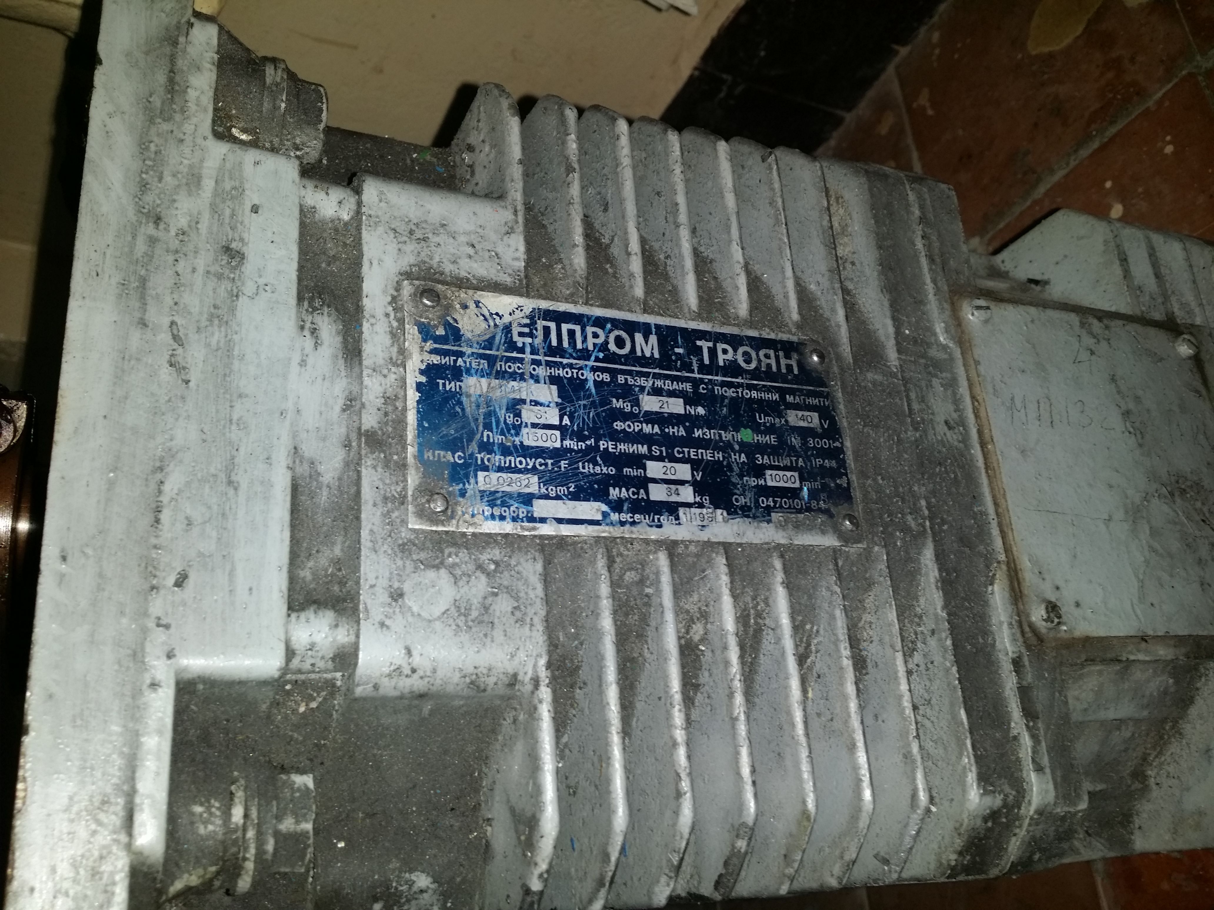

20200702_134240.jpg (4864 просмотра) <a class='original' href='./download/file.php?id=183497&sid=b00e5a3bf8466548ba40eaa58bff12dd&mode=view' target=_blank>Загрузить оригинал (3.54 МБ)</a>
Я что-то туплю...
Нашел фото одного из приводов осей. 21 Нм
Останется разобраться, на какой оси стоял этот. Второй не нашел между фотографиями.

xenon-alien писал(а):Хотел спросить, в курсе ли кто-то как можно двигатели по кВт перевести в Нм?
Зависит от номинальных оборотов.
xenon-alien писал(а):А то разобранный токарный станок 16к20т1 нужно для начала в чувства приводить и заказать на него привода. (что бы уже все станки работали)
У меня стоят на всех осях 1квт 1000 об/мин момент не помню. Если сверлить непрерывно сверлом ф20 и более, то будет вышибать сервы по перегрузу. Если сверлить прерывисто то прокатывает. По 5мм с диаметра, подача 0,2мм обдираем при ф100мм, если драть больше сервы по перегрузу свалятся.
У меня такие сервы потому как тогда не было 3ф. Поставил максимум что были на 1ф 220в.
Сейчас ставить будем 2-3квт 1500 об/мин.
У китайских серв, момент может быть указан не номинальный, а максимальный. Это такой "маркетинговый ход" :) Другими словами сервы не выдают что написано ;)
xenon-alien писал(а):Оригинал 1,1кВт на поперечке с шагом винта 5мм и 2,2 кВт на продольной с шагом винта 10мм
КВТ тебе не помогут. Нужно смотреть Нм.
Серва 1квт-1000об/мин "порвет" серву 2квт-3000 об/мин. Чем меньше номинальные обороты, тем больше Нм.
