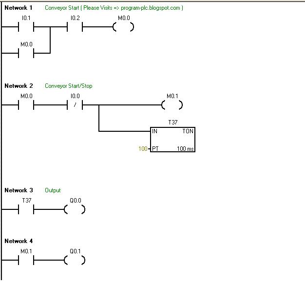

Re: Тпк-125 надо ли в хозяйстве
Umnik писал(а):Но вопрос написания процедур остается открытым))
Я лично не особо то программист...
Язык ПЛС может быть таким. Даже программистов может в ступор вогнать :hehehe:
01.JPG (3637 просмотров) <a class='original' href='./download/file.php?id=182995&mode=view' target=_blank>Загрузить оригинал (24.05 КБ)</a>
