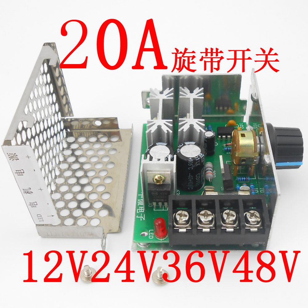

xenon-alien, по питанию в целом решил остановится на БП 12в/10а для всего станка, и на 24в/20а для питания шпинделя. На шпиндель еще нашел простенький шим с плавным пуском -

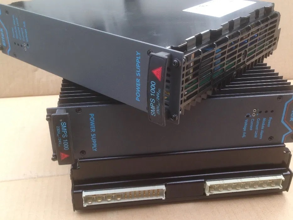

Погуглите на авито блок питания Eltek SMPS1000. Выходное напряжение от 11 до 24 В, мощность- почти Киловатт!, цена - почти копеечная
smps 1000.jpg (3597 просмотров) <a class='original' href='./download/file.php?id=180013&mode=view' target=_blank>Загрузить оригинал (142.29 КБ)</a>
Re: Выбор электроники для первого чпу.
Newengine писал(а):12 вольт для шаговиков мало!
И гудит как реактивный самолет. (по крайней мере мой Eltek FlatPack 1500-й шумный)
Если это не проблема, то смело можно брать.

xenon-alien писал(а):И гудит как реактивный самолет
Не, не гудит. У него пассивное охлаждение.

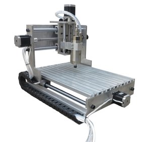

На 20-х валах адекватная жесткость у станка будет примерно таких размеров (висячие валы - зло для большего рабочего поля)
На сколько я понял, вы уже изменили свои планы по механике, так что сложно подсказать, когда нет понятия какой санок планируете на этот раз.
Urshurark
Сообщения: 79
Зарегистрирован: 22 мар 2020, 22:13
Настоящее имя: Павел
Откуда: Краснодар
Сообщение Urshurark »
xenon-alien писал(а):какой санок планируете на этот раз

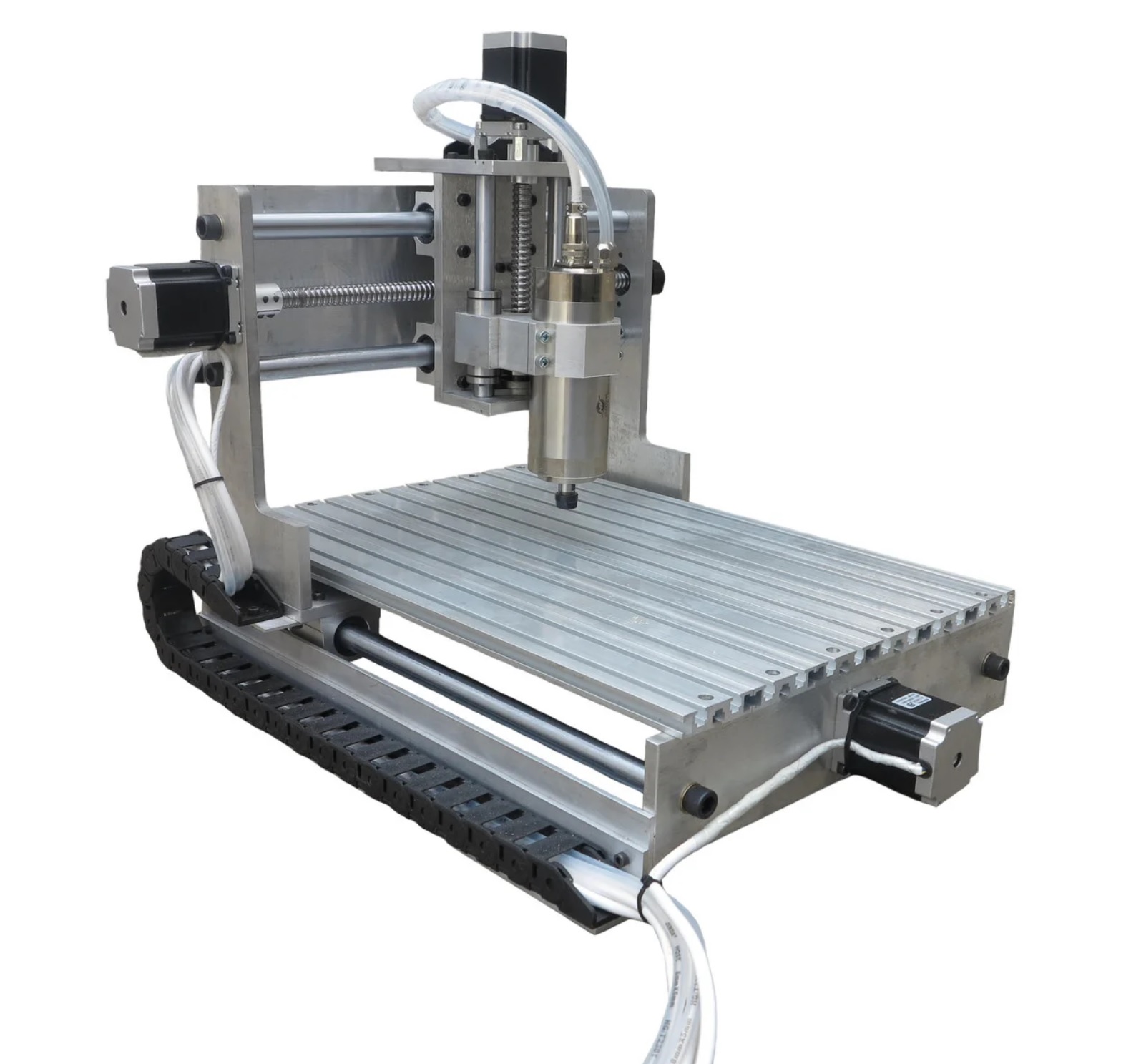

Да "стандартного" типа. Только основу пока не придумал из чего делать. Скорей всего из фанеры, композитный вариант. Это единственное что у меня есть в наличии) Дюраль, текстолит и т.п. смотрел, минимальный размер 1х1.5м, цена как пол станка)
4574678468.jpg (3498 просмотров) <a class='original' href='./download/file.php?id=180065&mode=view' target=_blank>Загрузить оригинал (253.73 КБ)</a>
Тихий ужас. Висячие направляющие и висящий стол... :freak: (двойное комбо)
Успехов в мазохизме. (рабочие ходы даже страшно спрашивать...)

По управлению мотором я уже разобрался, регулятор цепляется на одну из линий БП и к нему уже цепляется мотор. Короче ручное управление будет, ну и фиг с ним)
