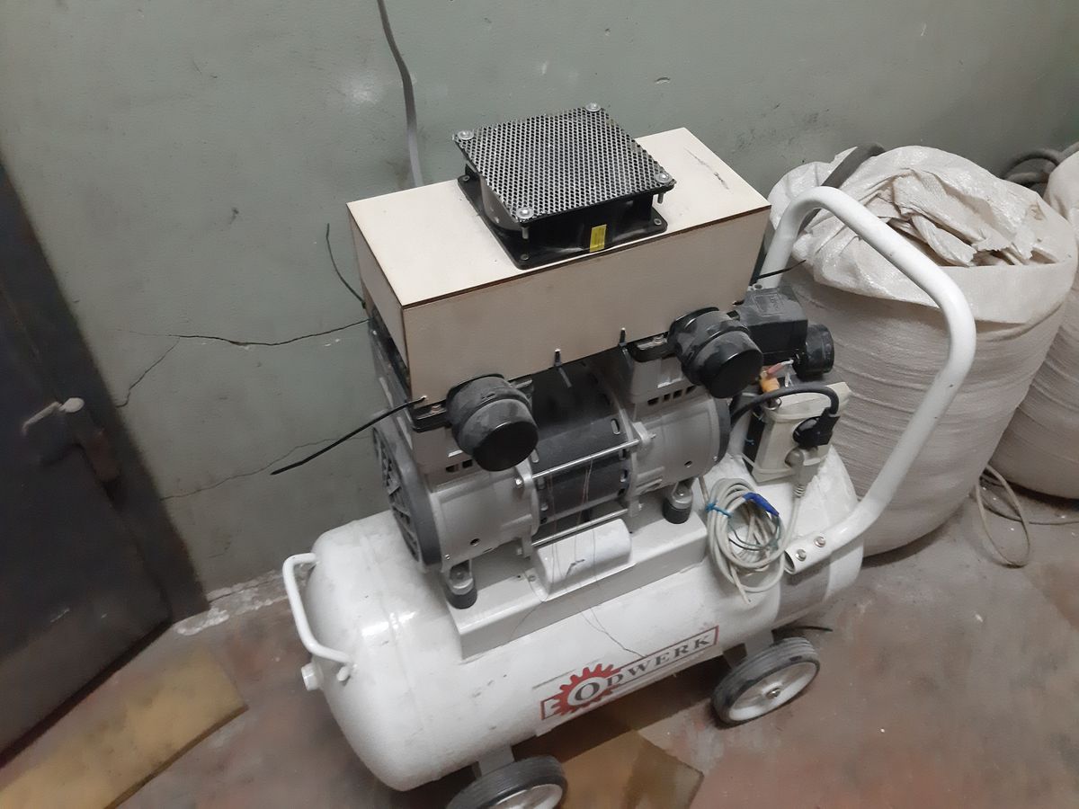

shatrovmaxim
Сообщения: 404
Репутация: 117
Откуда: Запорожье, Украина
Re: Лазерный станок от умельца, стоит ли?
Сообщение shatrovmaxim »
Главное в безмасленнике - хорошее охлаждение иначе мембраны очень быстро умирают. Я поменял свою китайскую перделку на Odwerk TOF-1150 (выбрал его т.к. при прочих равных у него в два раза больше камеры поршней). Работает больше года бывает по 8-10 часов в сутки. При резке фанеры 4мм выставляю 1атм. (разницу с 2атм не заметил) при таком потоке 50/50 - работа/отдых.
Единственное что добавил доп охлаждение поршневой группы, пром. вентилятор 120мм 220в:
20200404_163859.jpg (5672 просмотра) <a class='original' href='./download/file.php?id=179578&sid=3df42d92666f4556335608a30e2c0789&mode=view' target=_blank>Загрузить оригинал (147.54 КБ)</a>
Теперь даже летом когда в помещении где он стоит около 30 тепла рука спокойно держит температуру горшков (до апгрейта даже дотронуться было больно).
Качество реза очень сильно возросло. Но летом ОБЯЗАТЕЛЬНО ставить осушитель, без него через 20-30 минут работы нужно сливать воду с фильтров.
