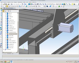

Просто скриншотами выкладывать. Так проще. Тогда не нужно грузить тяжелый софт, чтобы увидеть проект :)
А не думаете, что рама хлипкая, или еще что–то будет добавляться?

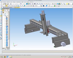

Интересует вопрос, не тяжёлый ли будет портал из такой трубы? Вес портала в сборе примерно 80 кг.
Правильно ли разместил направляющие?
Где разместить индуктивный датчик? в комплекте их 3 шт.
Зачем на рабочем столе полоски для поддержи заготовки делать с изгибом? почему нельзя сделать прямые как у меня?
То что я имею:
Шаговый двигатель ST86-150 2 шт, ставиться слева и справа, как я понял надо один двигатель подключить к оси Х другой к оси А?
Шаговый двигатель ST86-114 ось Y
Шаговый двигатель ST57-100 ось Z

Плазмоерез уже есть существующий TELWIN SuperPlasma 90/3, подойдет ли он?
Какую точность можно ожидать от этого набора?
Планируется ванна для удаления дыма, глубина ванны 100 мм (достаточно?)
Листы железа будут класть краном сверху.
Общий вес всей конструкции почти 800 кг + вода для ванны еще 400 кг + лист металла 10 мм 700 кг

Viktor69 писал(а):Интересует вопрос, не тяжёлый ли будет портал из такой трубы? Вес портала в сборе примерно 80 кг.
Нормально. Бывают по нескольку центнеров.
Точность позиционирования - весьма высокую, думаю, где-то с десятку-две. А вот всю точность изделий съест собственно резак и температурная деформация заготовки.

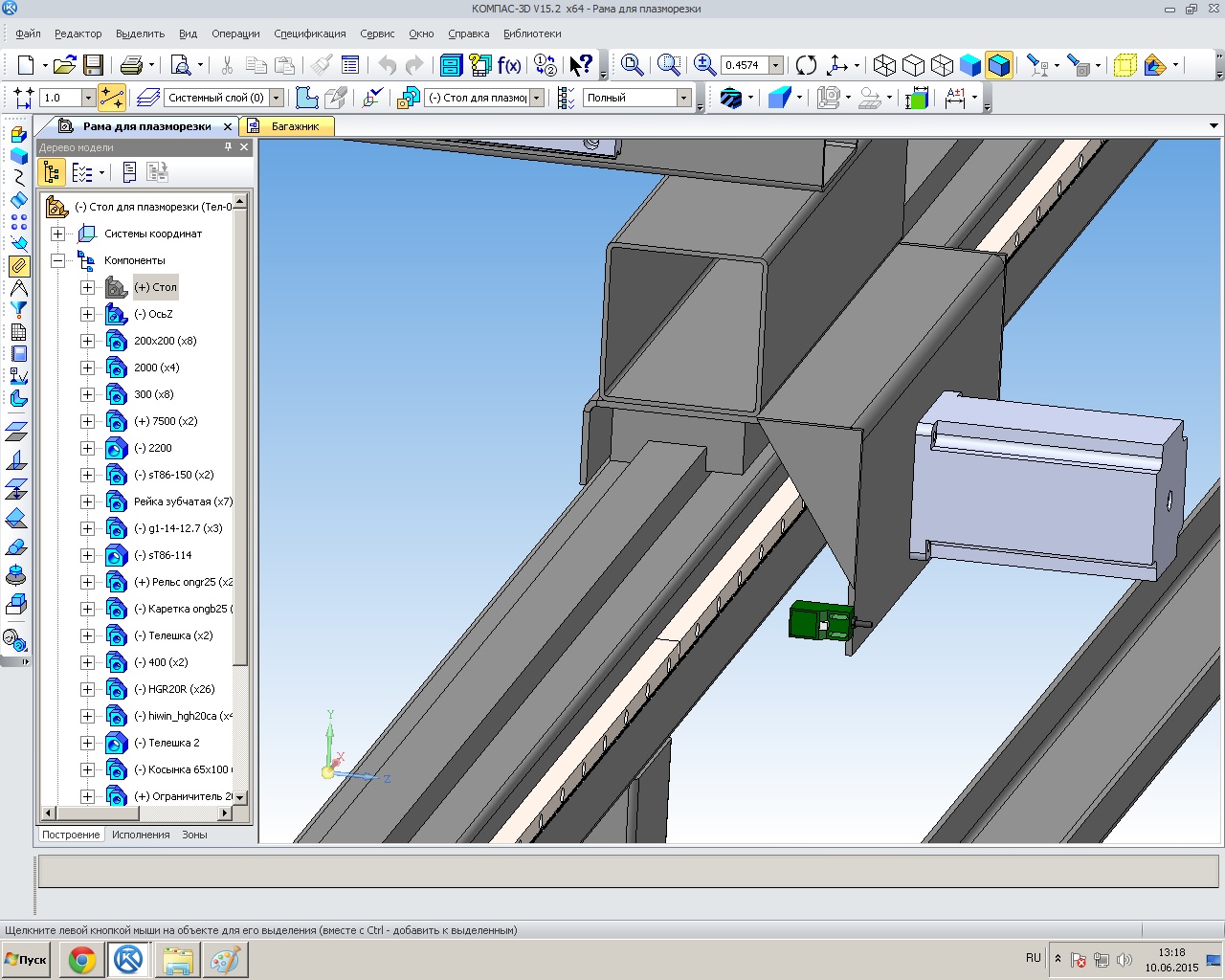

Viktor69 писал(а): Правильно ли разместил направляющие?
Рельсы и каретки ONGR25 ONGB25 для оси Х.
Вот это проглядел. Эти рельсы лучше на торец поставить, чтобы нагрузка сбоку шла.

P.S.Рельсы надо хорошо защищать, иначе каретки будут расходником.

Viktor69 писал(а):16:35
То что я имею:
направляющие сверху? при погрузке листа убьете

Viktor69 писал(а):Рама со столом из трубы 100х100 толщиной 3 мм наверно будет достаточно, портал в 80 кг это легкий или тяжёлый считается? Задачи, нам надо вырезать детальки размером от 100х100 до 2000х1500 с точностю примерно +- 1,5 - 2 мм. Если плазморез запустим то работать будет по 8-10 часов в день без перерывов (если ночную смену еще на сделают )
нормальная крепкая конструкция. и портал не тяжелый. несколько советов - особое внимание уделите системе подготовки воздуха - мы используем большой четырехколбочный(1 - от воды, 2 -от масла 3-селикагель индикаторный, 4 - хз.) от покрасочных комплексов. качество реза сильно зависит от этого. сделайте крепление резака на неодимовых магнитах - в аварийной ситуации он просто отстрелится.

Переделал рельсы на боковые стороны, надо как-то еще дополнительно защитить зубчатую рейку и рельсы или этого будет достаточно? Сам рабочий столь расположен немного ниже верха трубы 100х100. Дополнительно надо еще предусмотреть ограничители на болтах, чтоб наш портал не выехал за пределы.
Индуктивные датчики думаю расположить непосредсвенно на самом портале, на каждую ось по одному датчику, на раму приварить металлические полоски к.т. будут являться границами рабочего поля.
