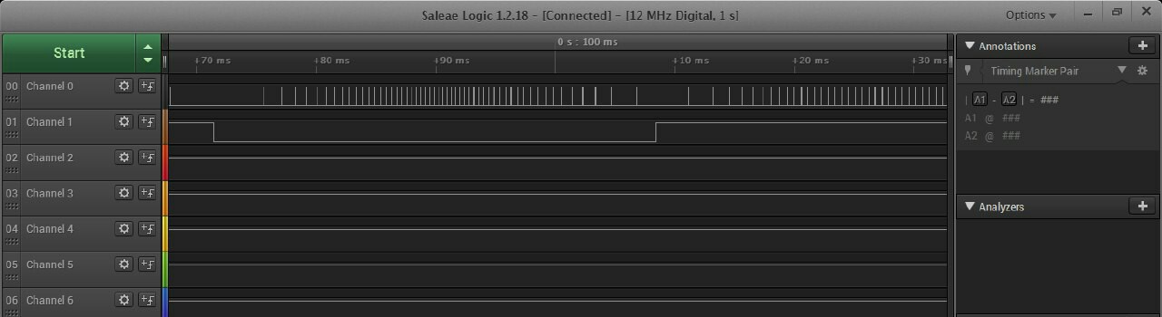

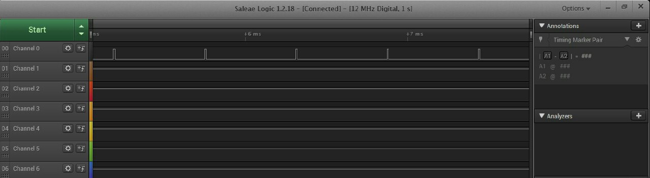

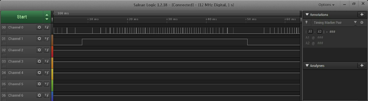

Прописаал следующий код:
G1 X0.1 F200
G0 X0
И так несколько раз.
Записал анализатором. У меня 533.3333 шага на 1мм перемещения установлено. По записи видно, что меса выдает 53 импульса в одну сторону и 53 в обратную.
IMG_20200112_181307_1.jpg (4160 просмотров) <a class='original' href='./download/file.php?id=174885&mode=view' target=_blank>Загрузить оригинал (67.76 КБ)</a>
IMG_20200112_181303_1.jpg (4160 просмотров) <a class='original' href='./download/file.php?id=174886&mode=view' target=_blank>Загрузить оригинал (70.37 КБ)</a>
IMG_20200112_181259_1.jpg (4160 просмотров) <a class='original' href='./download/file.php?id=174887&mode=view' target=_blank>Загрузить оригинал (71.13 КБ)</a>
Драйвер для тестов тоже купил, но сейчас завис в командировках и нет времени на эксперименты.
Re: Накапливается погрешность. Где копать?
На малых скоростях всё всегда гладко (: Как снова будет время.. там справа вверху есть кнопка [+]. В ней будет меню, где есть автоматические счётчики импульсов. Чтобы глазами не считать. Тогда можно и F3000 прописать, и поелозить туда сюда веселее.
