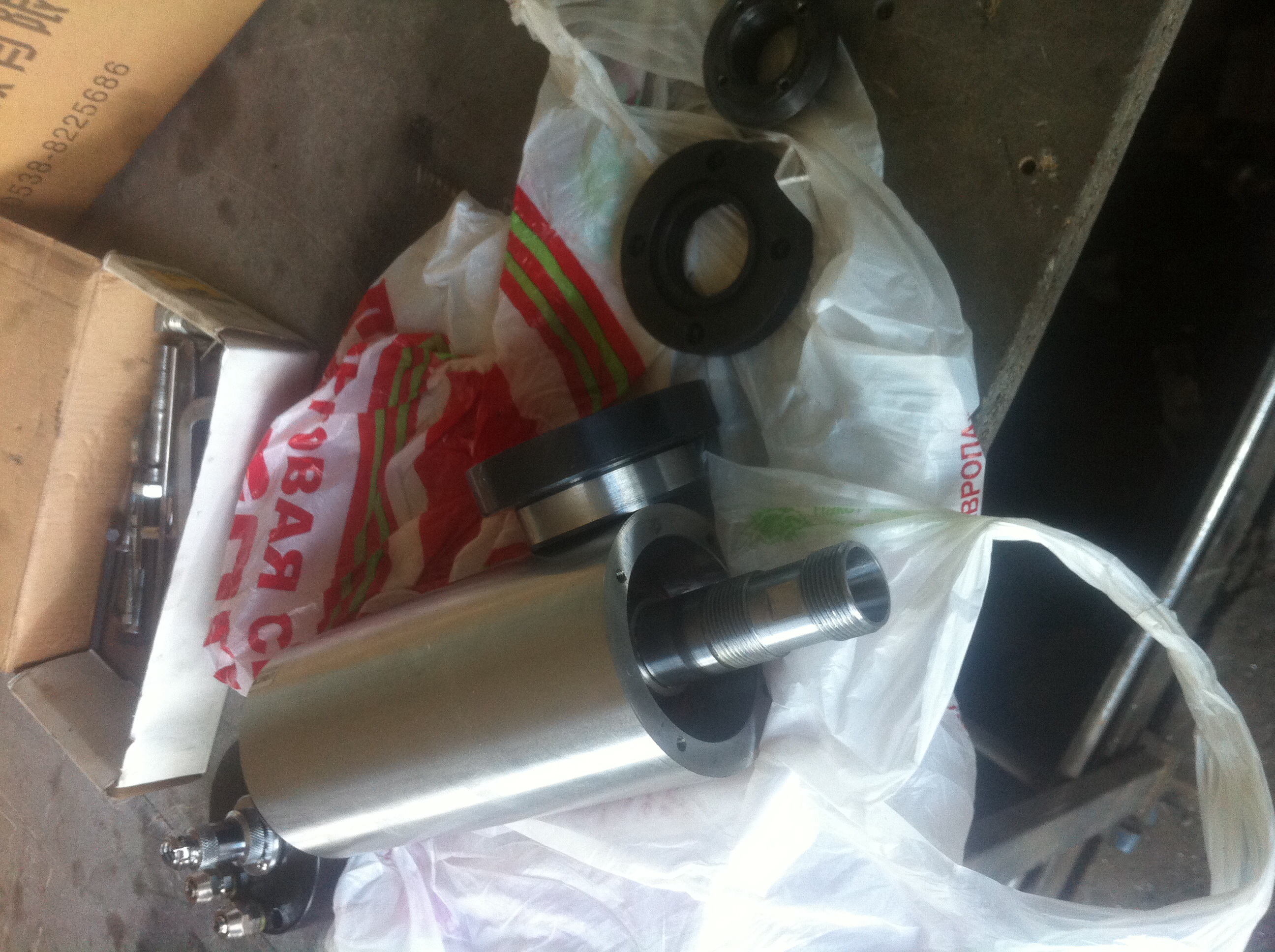

image.jpg (6312 просмотров) <a class='original' href='./download/file.php?id=30274&mode=view' target=_blank>Загрузить оригинал (1.48 МБ)</a>
Разбираю шпиндель 2.2 кВт
Крышка подшипника слезла вместе с подшипником.
Гайка, фиксирующая верхний подшипник снята, но он неслазиет (возможно цепляется за резьбу)
Проблемма такая - не вылазиет коллектор.
Такое впечатление, что при вытягивании упирается верхним подшипником во что-то мягкое.
чО делать? Тянуть, али повредится чего?

Re: Ремонт китайских шпинделей
Нет фотки сзади - непонятно всё-ли там откручено.
Это не мягкое - это пружина. Тяни смелее, если всё правильно раскручено, то тянуть можно в обе стороны: вперёд - вал будет выниматься из заднего подшипника, назад - вал будет выниматься вместе с подшипником из корпуса. Только учти, что когда вытянешь из подшипника пружина может стрельнуть оным.
Сообщение buyvoll »
Спасибо тебе, добрый человек. ща пойду стрелять подипником ;)
