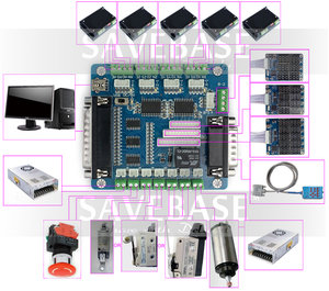

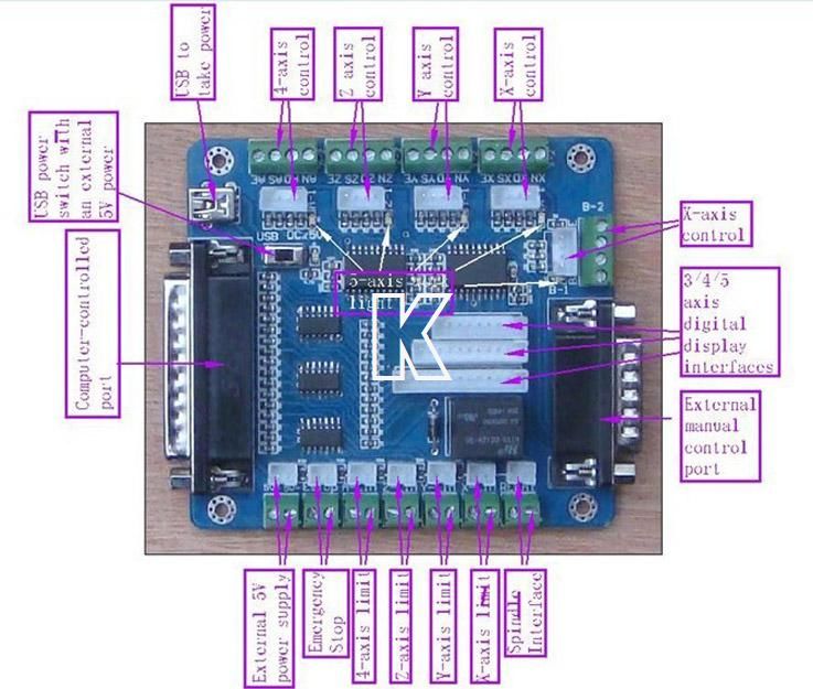

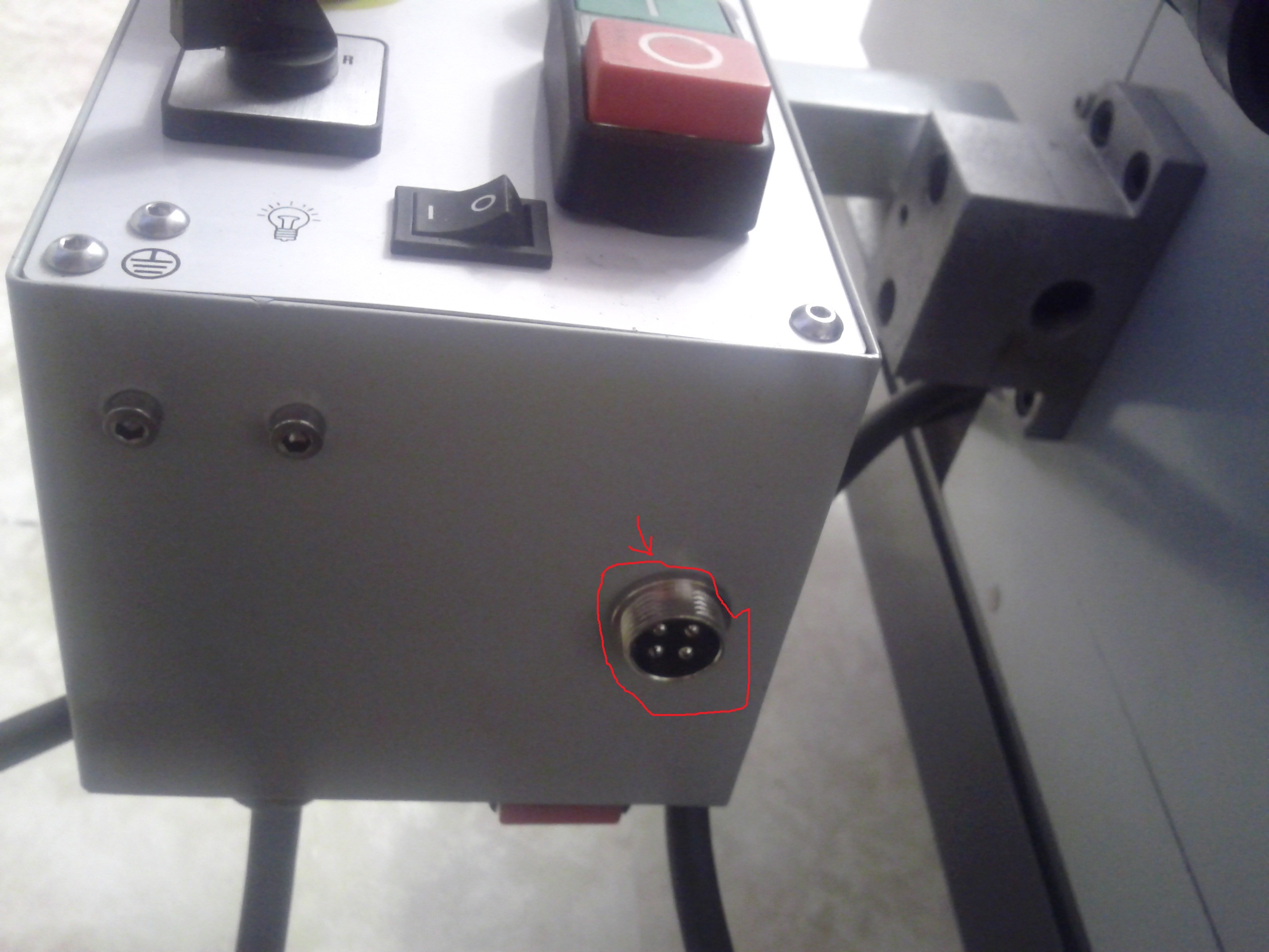

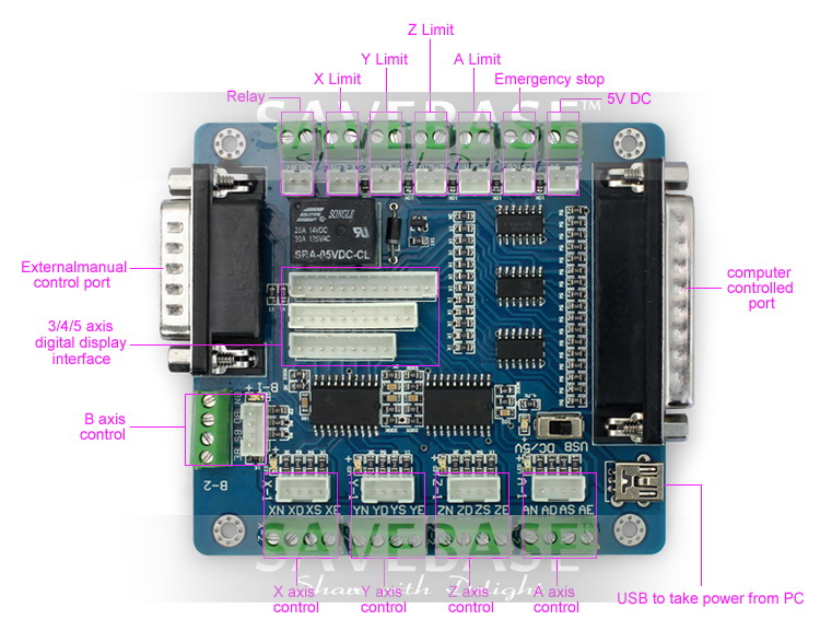

А как подключить шпиндель к Матчу?
У меня на станке есть разъём для подключения шпинделя к чпу, производитель станка написал мне что этот разъём подключается к Реле!
И к этому разъёму подведены два контакта и если их замкнуть шпиндель запустится.
Есть-ли у меня на плате опторазвязки это Реле, куда к моей плате подключать эти два контакта??
Вот фото разъёма и платы:
88.jpg (2917 просмотров) <a class='original' href='./download/file.php?id=11870&mode=view' target=_blank>Загрузить оригинал (753.4 КБ)</a>
AD1.jpg (2917 просмотров) <a class='original' href='./download/file.php?id=11871&mode=view' target=_blank>Загрузить оригинал (169.12 КБ)</a>
7e549fef-6703-4486-8466-5eeb2b2e07bf.jpg (2917 просмотров) <a class='original' href='./download/file.php?id=11872&mode=view' target=_blank>Загрузить оригинал (81.8 КБ)</a>
AD2.jpg (2917 просмотров) <a class='original' href='./download/file.php?id=11873&mode=view' target=_blank>Загрузить оригинал (392.94 КБ)</a>
Re: Установка Сервоприводов Yaskawa SGDH-04AE На Optimum BF2
нужно найти контакты при замыкании которых шпиндель будет вращаться
Сергей= писал(а):Индикатор зажал в цанговый патрон и опустил ось Z так чтобы индикатор упёрся во фрезерный стол.
Движение головки влево-вправо даже на несколько миллиметров не приведет к существенному изменению расстояния между патроном и столом. Другое дело - движение "от себя - к себе".
Сергей=
Сообщения: 580
Зарегистрирован: 31 июл 2012, 22:28
Репутация: 9
Сообщение Сергей= »
aftaev писал(а):Если упер индикатор в стол то измерил только люфт вверх/вниз
А понял ,потом в тиски что нибудь зажму ,а индикатор в шпиндель и упру его в бок в заготовку зажатую в тисках ,или наоборот :)
Вообщем я понял ,проверю право и лево итд.
Реле стоит на плате опторазвязки, его контакты выведены на колодку Spindle Interface или Relay. Их нужно подвести к контактам 1 и 2 разъема BF20.
Сергей=
Сообщения: 580
Репутация: 9
Сообщение Сергей= »
Serg-tmn писал(а):Реле стоит на плате опторазвязки, его контакты выведены на колодку Spindle Interface или Relay. Их нужно подвести к контактам 1 и 2 разъема BF20.
А понял ,Спасибо!
А в Матче надо его как-то включать??
Сергей= писал(а):А в Матче надо его как-то включать??
Надо, конечно. Выяснить, на какой выход LPT заведено включение реле и настроить соответствующим образом этот выход. Как - пусть спецы по Мачу подскажут, я с ним не связывался.
