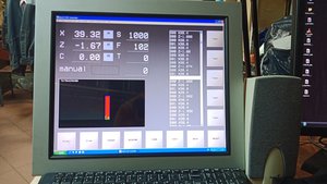

Лабаю потихоньку свой скрин для токарки...

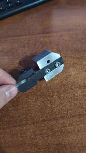

В постоянной борьбе со станиной станка приходится городить вот такие конструкции для отрезного резца. Резец запрессован в паз, винты для затяжки к голове, отверстие для затяжки клина для большей жесткости. Может кто подскажет ещё какие либо варианты отрезных, с небольшой головкой? Потому что в данном резце что в 10й державке, что в 12, часть с пластиной одинаковая в длинну, и она при повороте револьверки цепляется за станину.
П.C. державка сделана из какой то ядерной сталюки, отверстия еле твердосплавом поделал, хотя цена державки аж 10 баксов.

Отрезаешь башку и привариаешь сбоку державки.

Kupfershcmidt писал(а):Отрезаешь башку и привариаешь сбоку державки.
чёт я стремаюсь в такой вариант, да и сварки нет. Это его надо очень точно сварить так то :thinking:

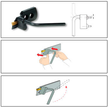

Re: Токарный Tytan 500 в ЧПУ
Как вариант сваять с отрезного лезвия, там нет болта
Разрезть пополам , будет заготовка на 2 резца
Такого типа
Они есть разной толщины и ширины, ну и под разне пластины
В китае естесно дешевле, чем по ссыли
https://cncmagazine.ru/rezcy-so-smennym ... oe-lezvie/

чёт я не пойму, а как в них фиксируются сменные пластины?
Пластина держится силой сжатия пропила
Для демонтажа нужен спец ключ
Сделать легко колючик, не нашел своей фотки как делал :)

EDG-33B-ключ.jpg (9580 просмотров) <a class='original' href='./download/file.php?id=179896&mode=view' target=_blank>Загрузить оригинал (16.83 КБ)</a>

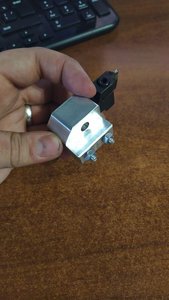

Сообщение inFamous »
https://www.youtube.com/watch?v=2V-_RfYu6hs
Поменял драйвер на TB6600, нужно немного задержки на смене уменьшить, они предполагались под меньшие скорости и ускорения, а так всё, делаю потихоньку кассеты, сделал для отрезного, только нужно пробовать не на говнолюмине и с нормальной пластиной отрезной, потому что мои пластины под сталь.
