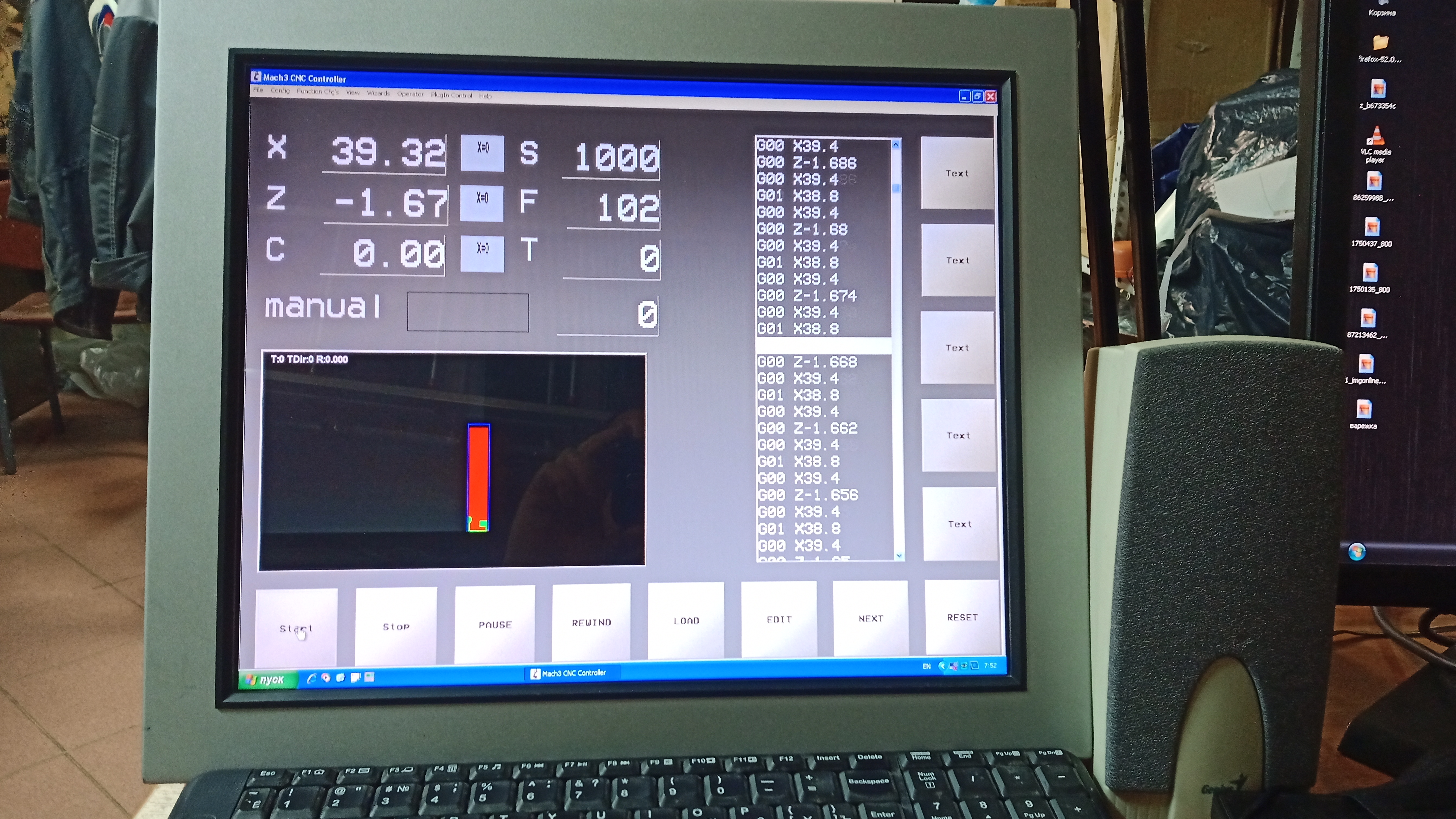

vitzin писал(а):Ну что сказать,только из подвала поднялся.
Пробовал на оригинальном скрине,работает,в МДИ,в программе,
инструмент правдо точно по чокнутаму назначается М6Т0100 для первого инструмента.
А что за скрин у вас?,не паделитесь, пoпробoвать,мне ненадо,ради интереса.
Может все дело в скрине.
оригинальный скринсет для токарного

Лабаю потихоньку свой скрин для токарки...
IMG_20200410_075239_2.jpg (9768 просмотров) <a class='original' href='./download/file.php?id=179810&mode=view' target=_blank>Загрузить оригинал (4.6 МБ)</a>

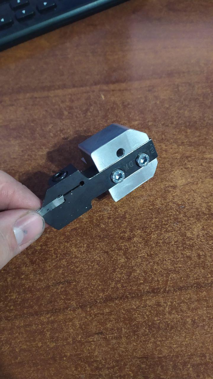

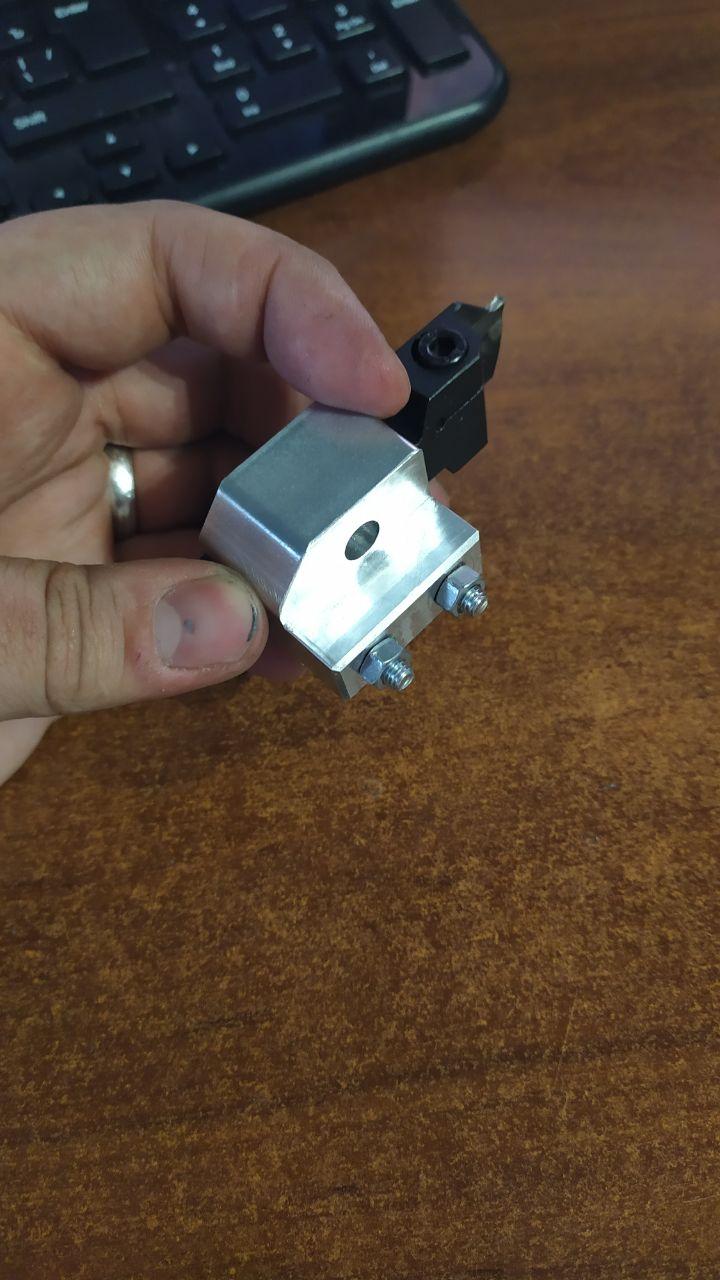

В постоянной борьбе со станиной станка приходится городить вот такие конструкции для отрезного резца. Резец запрессован в паз, винты для затяжки к голове, отверстие для затяжки клина для большей жесткости. Может кто подскажет ещё какие либо варианты отрезных, с небольшой головкой? Потому что в данном резце что в 10й державке, что в 12, часть с пластиной одинаковая в длинну, и она при повороте револьверки цепляется за станину.
П.C. державка сделана из какой то ядерной сталюки, отверстия еле твердосплавом поделал, хотя цена державки аж 10 баксов.

Отрезаешь башку и привариаешь сбоку державки.

Kupfershcmidt писал(а):Отрезаешь башку и привариаешь сбоку державки.
чёт я стремаюсь в такой вариант, да и сварки нет. Это его надо очень точно сварить так то :thinking:
Re: Токарный Tytan 500 в ЧПУ
Как вариант сваять с отрезного лезвия, там нет болта
Разрезть пополам , будет заготовка на 2 резца

nik1 писал(а):Как вариант сваять с отрезного лезвия, там нет болта
нет картинки примерно как оно выглядит или должно выглядеть? если меня результат по отрезке устроить (резать буду только цветняк) то оставлю так, нет - придётся городить что либо получше)
Такого типа
Они есть разной толщины и ширины, ну и под разне пластины
В китае естесно дешевле, чем по ссыли
https://cncmagazine.ru/rezcy-so-smennym ... oe-lezvie/

inFamous писал(а):резать буду только цветняк
Какие диаметры? А то я для своих 10 мм предполагаю канавочный внутренний левый.
от 5 до 20 мм. Большие диаметры точить не планирую на нём

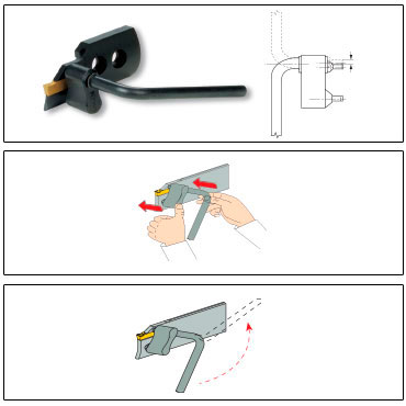

чёт я не пойму, а как в них фиксируются сменные пластины?
Пластина держится силой сжатия пропила
Для демонтажа нужен спец ключ
Сделать легко колючик, не нашел своей фотки как делал :)

Поменял драйвер на TB6600, нужно немного задержки на смене уменьшить, они предполагались под меньшие скорости и ускорения, а так всё, делаю потихоньку кассеты, сделал для отрезного, только нужно пробовать не на говнолюмине и с нормальной пластиной отрезной, потому что мои пластины под сталь.
