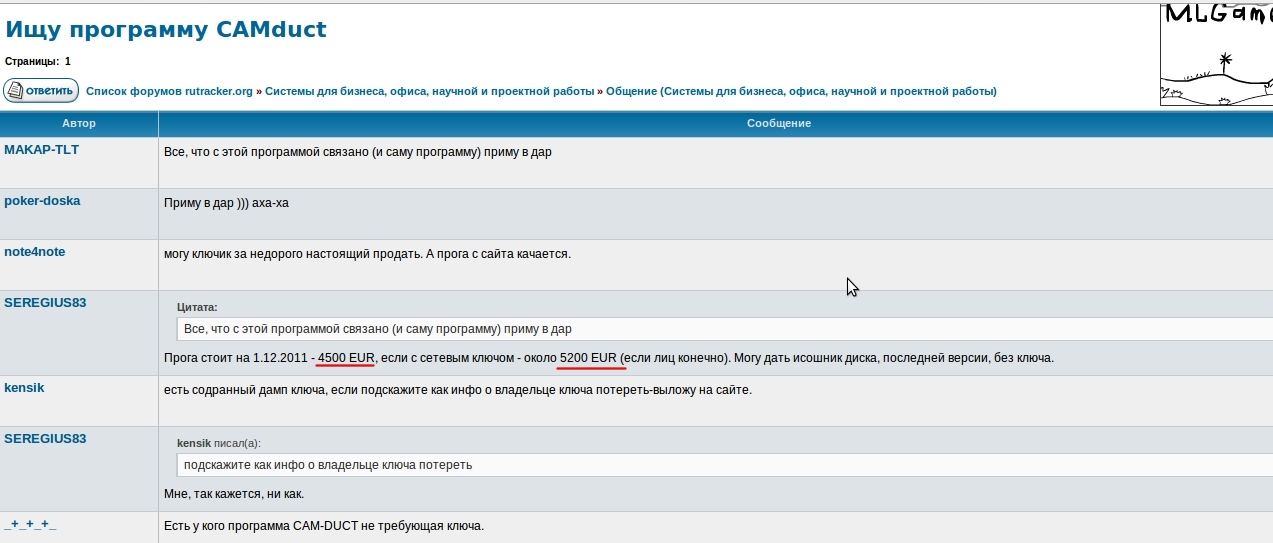

off не жалко было такие денежки за раскладку на листе отдавать:

nkp писал(а):off не жалко было такие денежки за раскладку на листе отдавать:
Я делаю (более правильно консультирую) только по изготовлению станка.
Станок должен понимать CAM DUCT (это условие заказчика или приблеженных).
Программу не покупаю и не продаю.
Саму бы программу себе я бы наверно за такие деньги не купил.

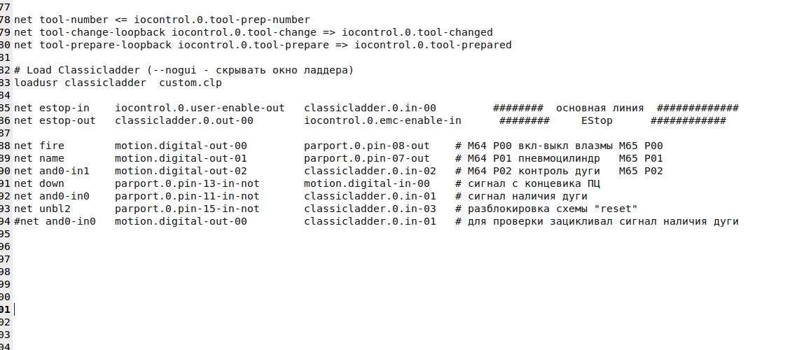

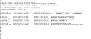

теперь вопрос - почему емс вообще запустился???????
да там опечатка - в хал два сигнала на 13-ю ногу
Выделение(011).jpg (2210 просмотров) <a class='original' href='./download/file.php?id=11387&mode=view' target=_blank>Загрузить оригинал (259.5 КБ)</a>
поменяйте на
net and0-in0    parport.0.pin-11-in-not       classicladder.0.in-01   # сигнал наличия дуги
сейчас разницы нет что на какую ногу вешать
лишь бы работало

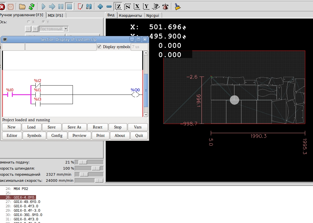

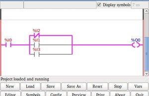

у меня работает так
исходный вид ладдера до старта
Выделение(015).jpg (2176 просмотров) <a class='original' href='./download/file.php?id=11424&mode=view' target=_blank>Загрузить оригинал (297.04 КБ)</a>
то есть I2 - говорит нам о том , что команда на проверку не подана
I1- разомкнутый - дуги нет

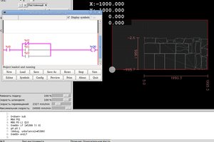

потом по программе у меня подалась команда на поджиг - I2 разомкнулся - но дуги нет - и авост
Выделение(016).jpg (2176 просмотров) <a class='original' href='./download/file.php?id=11425&mode=view' target=_blank>Загрузить оригинал (323.83 КБ)</a>
(это и наблюдаем на скрине)

у вас так все выглядит в динамике?
открывайте halshow- смотрите за пинами
возможно какой то motion.digital остался активным
