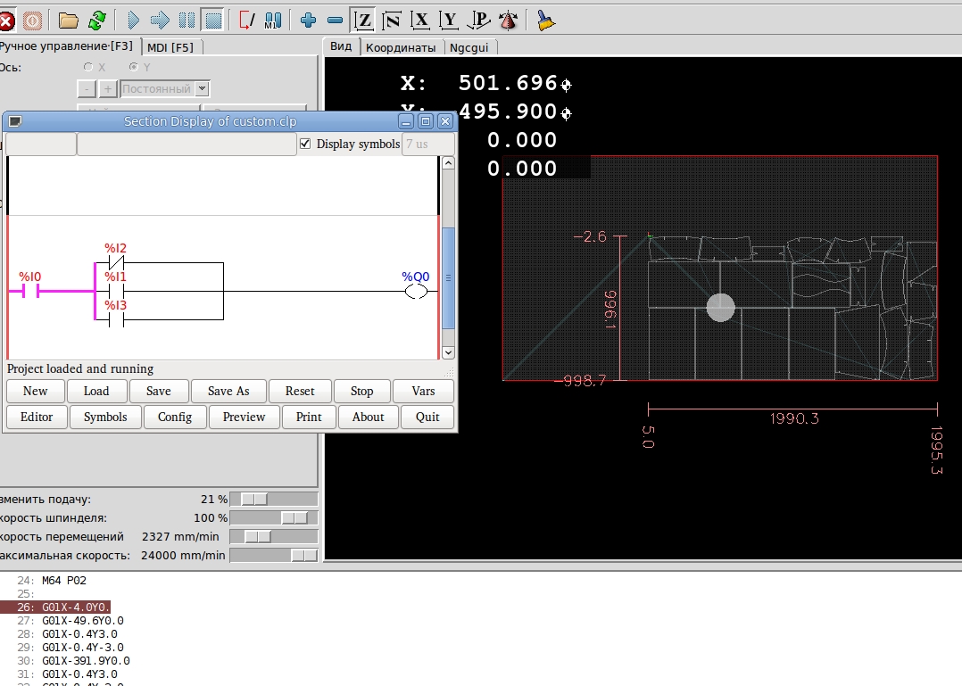

вот пока что вышло:
594_РЕДАКТИРОВАННЫЙ_M64_M65.ngc
(11.4 КБ) 1090 скачиваний
custom.clp
(4.87 КБ) 1127 скачиваний
Plasma_xyz.hal
(3.65 КБ) 1117 скачиваний
ладдер должен выглядеть так:
Выделение(006).jpg (2572 просмотра) <a class='original' href='./download/file.php?id=11378&mode=view' target=_blank>Загрузить оригинал (62.83 КБ)</a>
пояснение к работе-
основная линия - это estop
если мы ее разрываем - estop
%I1 - это сигнал с дуги
%I2 - это сигнал контроля дуги
%I3 - это reset
далее подпрограмма(ПП)
O<down> sub
M64 P01
M66 P0 L1 Q10
O<m66> if [#5399 lt 0]
(debug, Warning!!!(to do Estop))
O<m66> endif
O<down> endsub
построчно:
M64 P01 - включаем ПЦ
M66 P0 L1 Q10 - команда ждать 10с высокого уровня(логической еденицы) а в нашем случае - сигнала с концевика ПЦ
как только дождались - идем дальше попрограмме
если не дождались - пока вывод предупреждения на экран
а там можно авост поцепить
надо пробовать....

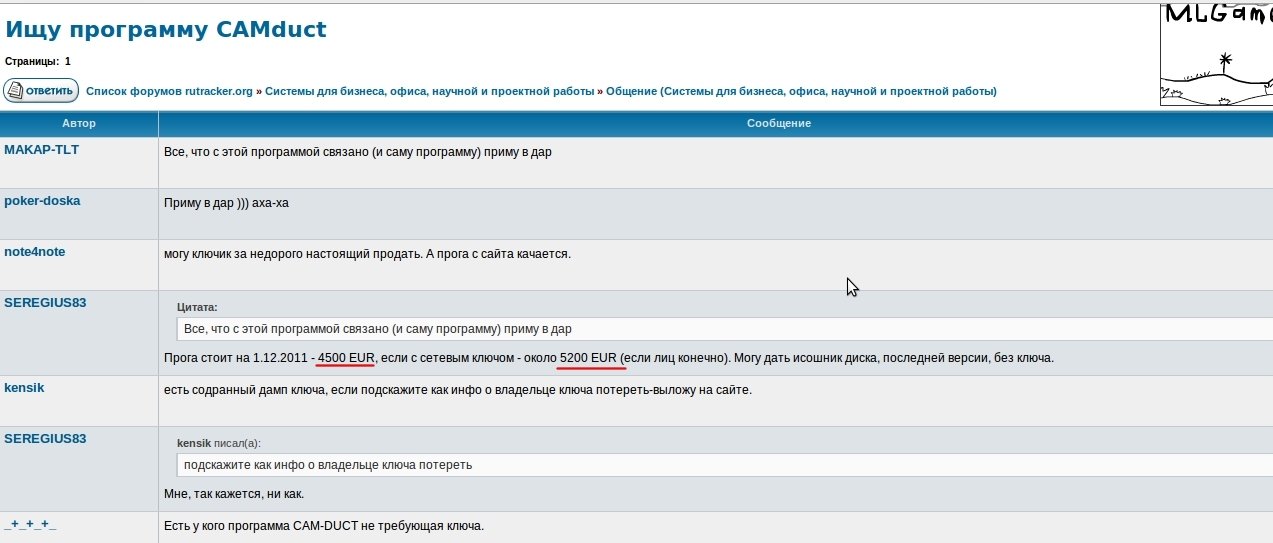

off не жалко было такие денежки за раскладку на листе отдавать:
Выделение(008).jpg (2560 просмотров) <a class='original' href='./download/file.php?id=11381&mode=view' target=_blank>Загрузить оригинал (243.72 КБ)</a>
:hehehe: :hehehe:
1240
Сообщения: 962
Репутация: 278
Откуда: Украина, Харьков.
Re: Необходимо настроить ЕМС под плазморез.
Сообщение 1240 »
nkp писал(а):off не жалко было такие денежки за раскладку на листе отдавать:
Я делаю (более правильно консультирую) только по изготовлению станка.
Станок должен понимать CAM DUCT (это условие заказчика или приблеженных).
Программу не покупаю и не продаю.
Саму бы программу себе я бы наверно за такие деньги не купил.

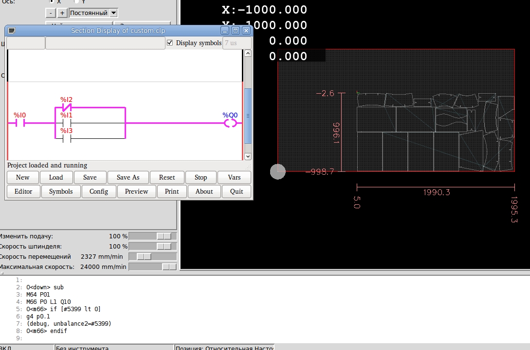

Запустил последнюю версию.
Компьютер подъехал к месту прожига подождал 8-10сек выдал "unbalance2=-1" и поехал дальше.
Сигнал на 13 пин подавал (иммитация опускания ПЦ) ( в окне установки HAL контролировал).
Последний раз редактировалось 1240 31 янв 2013, 17:25, всего редактировалось 1 раз.
Сообщения: 8167
Репутация: 1589
Сообщение nkp »
1240 писал(а):подъехал к месту прожига подождал 8-10сек выдал "unbalance2=-1" и поехал дальше.
так в этот момент должен поидее придти сигнал с концевика ПЦ
(если бы он был)
а так вместо вывода сообщения будет авост
а пока его не цеплял - чтоб отлаживать было удобней
если нада - прицепим
я кнопочкой подавал в порт сигнал (13 нога) - все работало

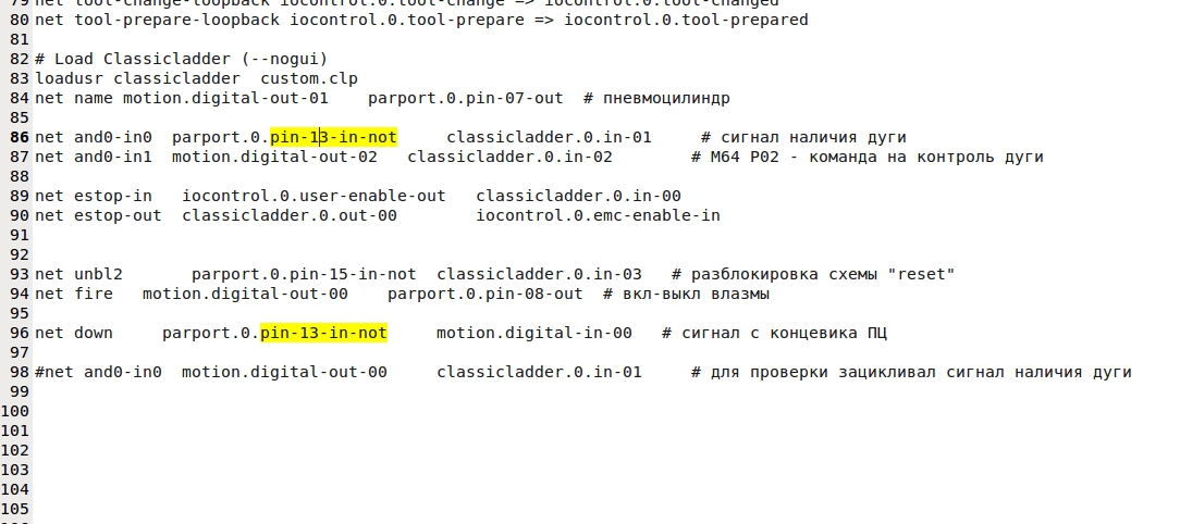

теперь вопрос - почему емс вообще запустился???????
да там опечатка - в хал два сигнала на 13-ю ногу
Выделение(011).jpg (2533 просмотра) <a class='original' href='./download/file.php?id=11387&mode=view' target=_blank>Загрузить оригинал (259.5 КБ)</a>
поменяйте на
net and0-in0    parport.0.pin-11-in-not       classicladder.0.in-01   # сигнал наличия дуги
сейчас разницы нет что на какую ногу вешать
лишь бы работало
Последний раз редактировалось nkp 31 янв 2013, 18:37, всего редактировалось 1 раз.

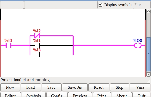

вот низ хал:
я его не изменял
Выделение(017).jpg (2499 просмотров) <a class='original' href='./download/file.php?id=11426&mode=view' target=_blank>Загрузить оригинал (304.15 КБ)</a>
у меня работает так
исходный вид ладдера до старта
Выделение(015).jpg (2499 просмотров) <a class='original' href='./download/file.php?id=11424&mode=view' target=_blank>Загрузить оригинал (297.04 КБ)</a>
то есть I2 - говорит нам о том , что команда на проверку не подана
I1- разомкнутый - дуги нет
потом по программе у меня подалась команда на поджиг - I2 разомкнулся - но дуги нет - и авост
Выделение(016).jpg (2499 просмотров) <a class='original' href='./download/file.php?id=11425&mode=view' target=_blank>Загрузить оригинал (323.83 КБ)</a>
(это и наблюдаем на скрине)
вот файл который запускаю
(11.4 КБ) 1001 скачивание
у вас так все выглядит в динамике?
открывайте halshow- смотрите за пинами
возможно какой то motion.digital остался активным
