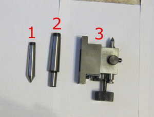

1. Вот непонятные детальки, расшифруйте пожалуйста для чего они ?
номер 2 у меня патрон для цанг на такой железке, а тут нет на конце ничего, транспортировочный что ли.

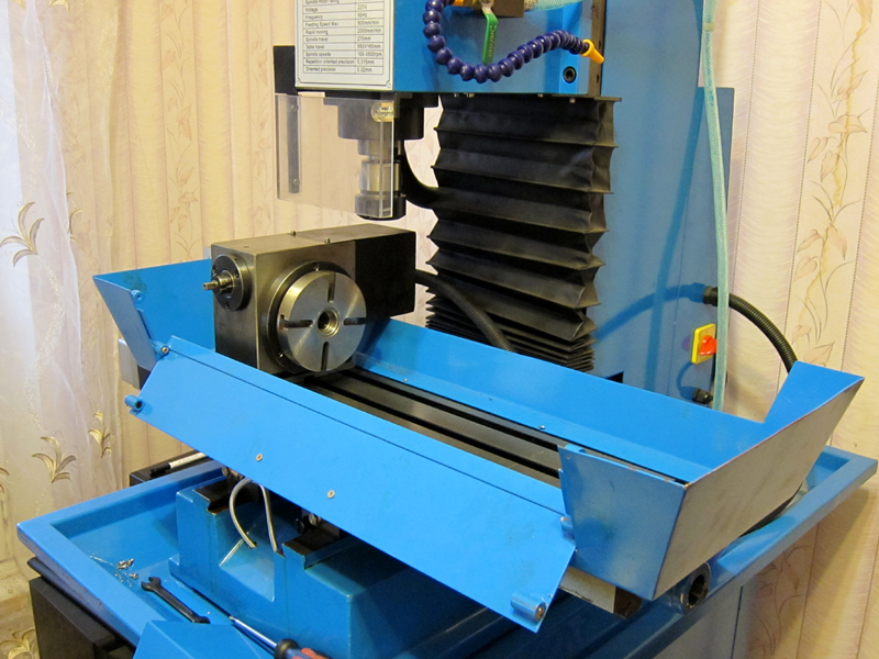

2. 4-ю координату как то так нужно ставить или по другому ?

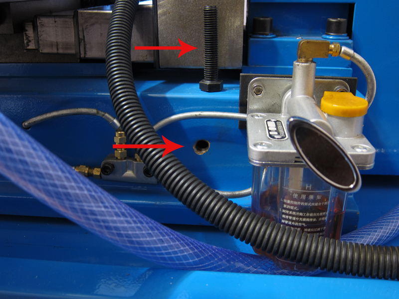

3. Это что за отверстие (с 2-ух сторон) ? там были вкручены болты но не до конца. Транспонтировочные ?

4 ось поставил правильно, тока пока лучше её убрать.
Она тебе щас не нужна, а заехать в неё можно.
По фрезам, на пока можно попробовать практически любую по металлу.
Пока ты научишься пилькать, можешь сломать фрезку и ставить хорошие смысла нет.
Ну и если обороты не большие , то по фрезам проще в выборе.

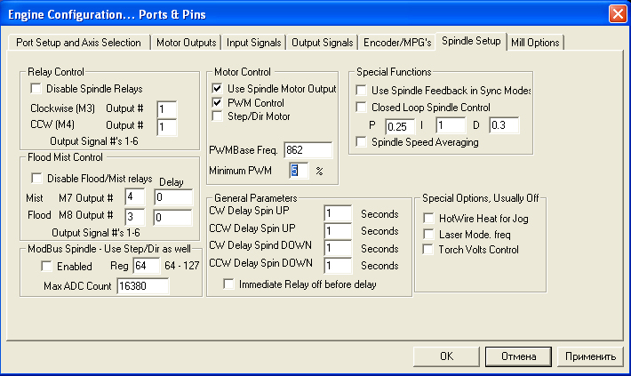

Как переправить я не знаю, просто снял галочку в настройкак Motor output -"Dir LowActive", стало крутиться наоборот.
И всё таки шпиндель не запускается иногда, включаю/выключаю тумблером станок и начинает крутиться, наверное это какая то неисправность.
Кто нибудь ещё подскажите по шпинделю.
Вот такие у меня настройки, шли заводские с программой.
ak4.jpg (2024 просмотра) <a class='original' href='./download/file.php?id=11797&mode=view' target=_blank>Загрузить оригинал (221.08 КБ)</a>

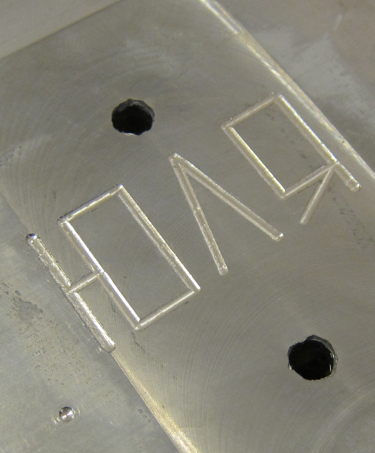

Программирование простое, вставил карандашик, написал имя, кружочки всякие порисовал, несложно.
Теперь надо фрезы купить и буду тренироваться вырезать требуемую деталь.
На чём обычно тренируются ? воск, мыло ?
сейчас поставил сверло-фрезу по металлу, за 60 р. утром купил (на вид как сверло), диаметр 6 мм, подача 50 мм, заглубление 2 мм, шпиндель 2000, поездил по алюминиевой болванке... такой приятный звук, никогда не думал, что это как музыка может ложиться на слух =)

Надо фрезы нормальные на неделе купить, а то сверлом режу.
Вот на алюминиевом радиаторе, замерил цифровым штанген циркулем, в пределах 45 мм вроде размеры все чёткие.

По шпинделю, сделай скриншот своего Mach, там наверняка есть кнопки для него.
