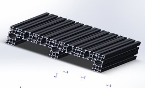

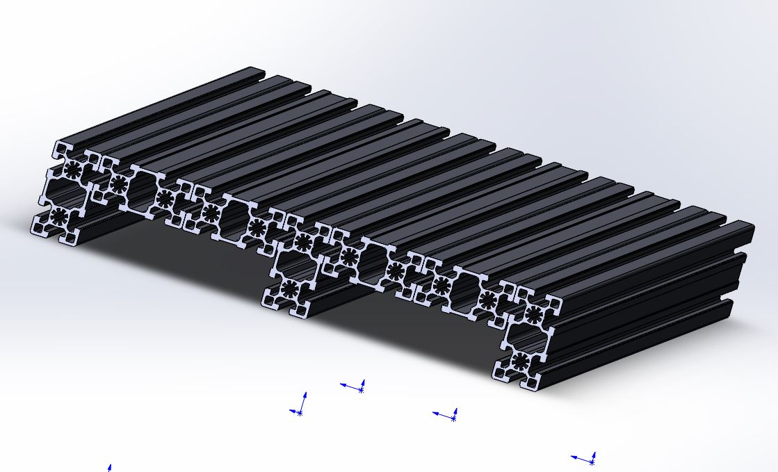

нижняя палка ненужна. поперечные палки должны стаять ребром хотяб 1 из 3х
daemon78
Сообщения: 1311
Репутация: 103
Re: Грызля по дереву/люминю
Сообщение daemon78 »
frezeryga писал(а):нижняя палка ненужна. поперечные палки должны стаять ребром хотяб 1 из 3х
:thinking: :cheesy:
Это порвало мой шаблон еще круче чем Тузик грелку.
Ушел соображать.
daemon78
Сообщения: 1311
Репутация: 103
Это вот так вот?
Снимок 7.JPG (2880 просмотров) <a class='original' href='./download/file.php?id=181609&mode=view' target=_blank>Загрузить оригинал (100.7 КБ)</a>
да примерно так. а в идеале через одну. чем больше ребер тем лучше.

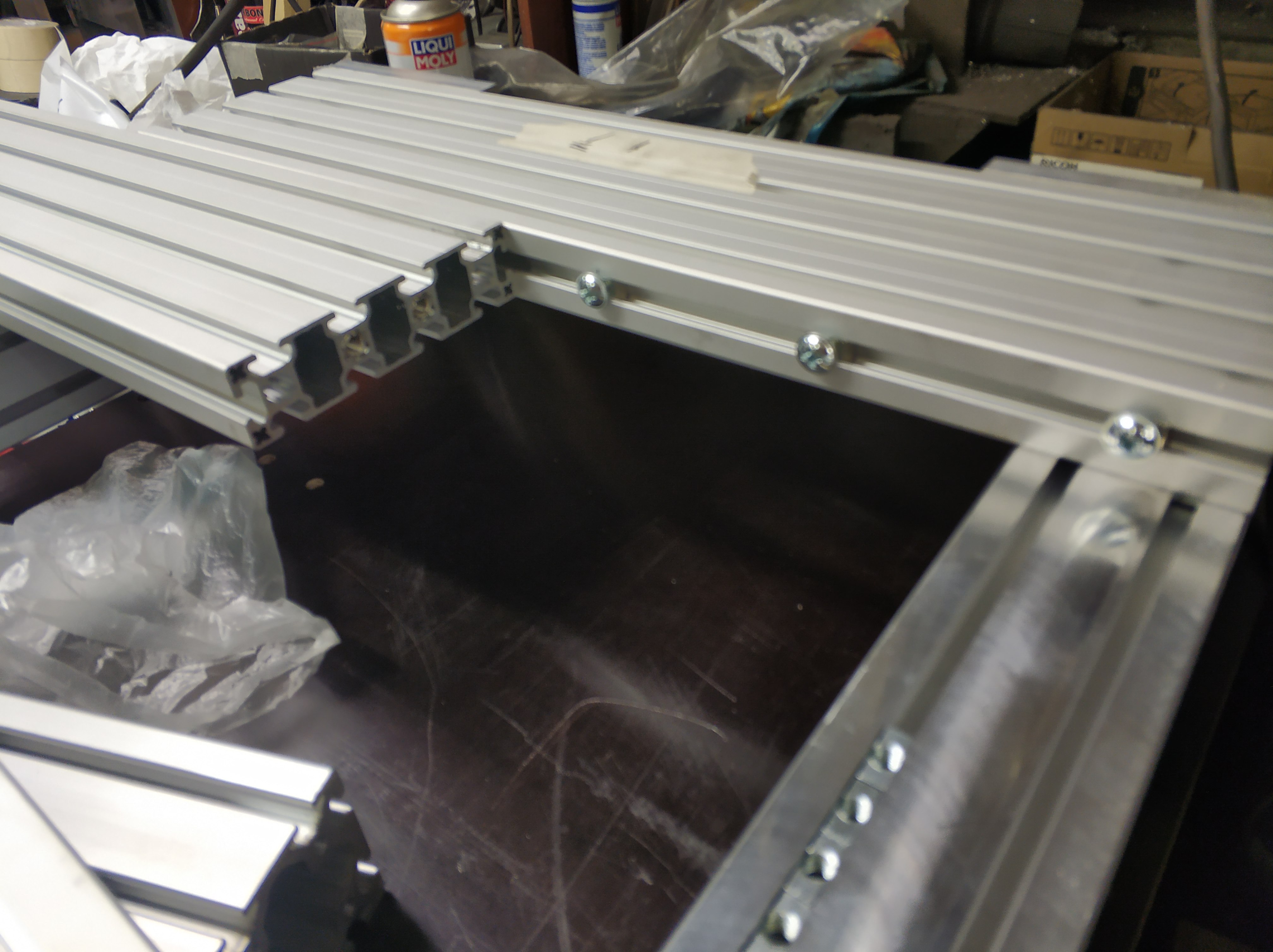

Доброе время суток.
Подскажите пожалуйста, в какой последовательности собирать основание станка.
1. Первым собирать основание как на картинке выше, а на него уже класть профиль, на котором закреплены рельсы
2. Выставить профиль под рельсы параллельно друг другу на нужное расстояние и на него уже крепить основание
И еще раз попрошу, скиньте пожалуйста ссылку или вкратце расскажите пожалуйста как крепить профиль основания (особенно которые стоит на ребре) к профилю под рельсами. Неужели просверливать насквозь 90мм профиля? Не понятно тогда какой же винт должен быть для такого крепежа.

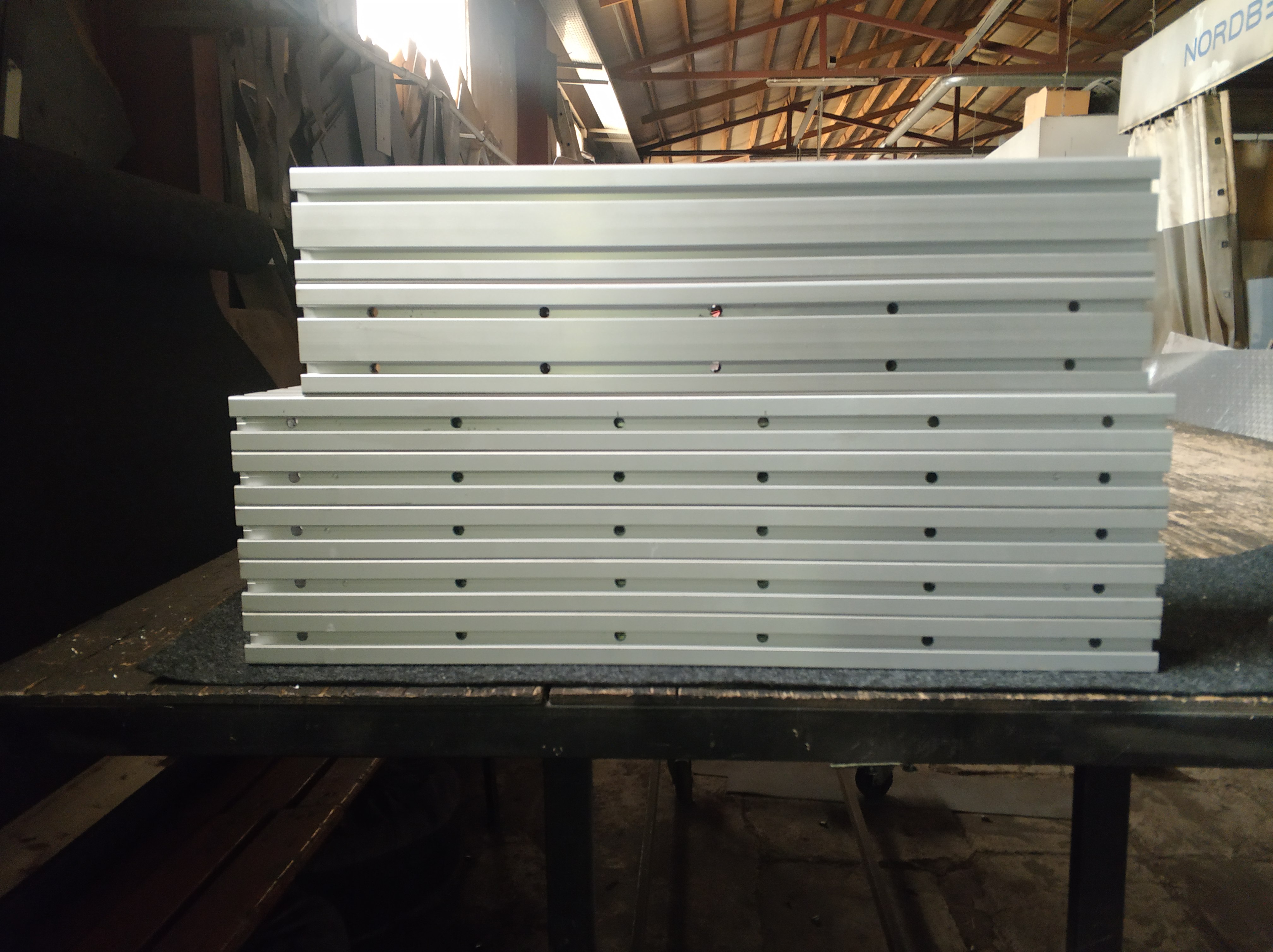

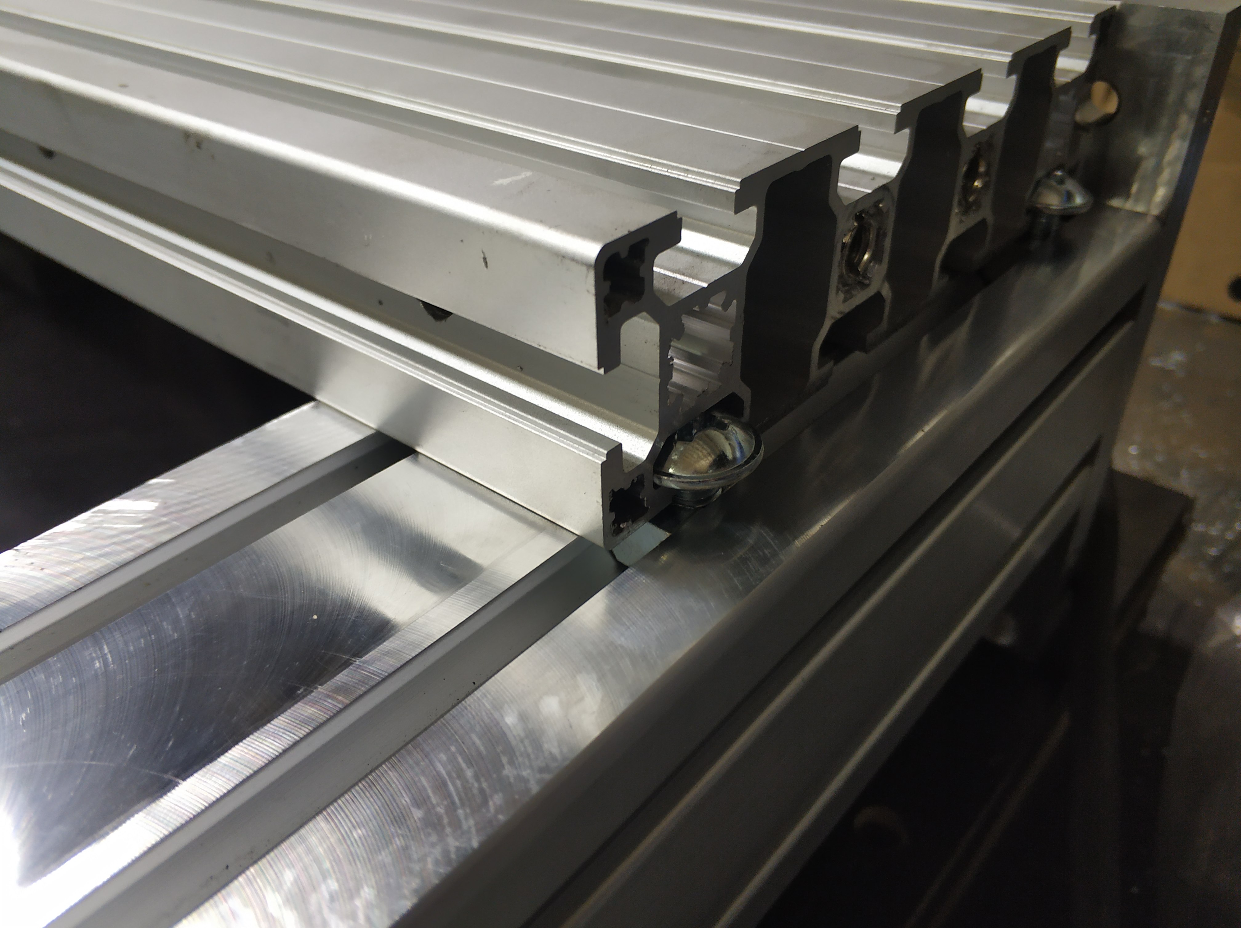

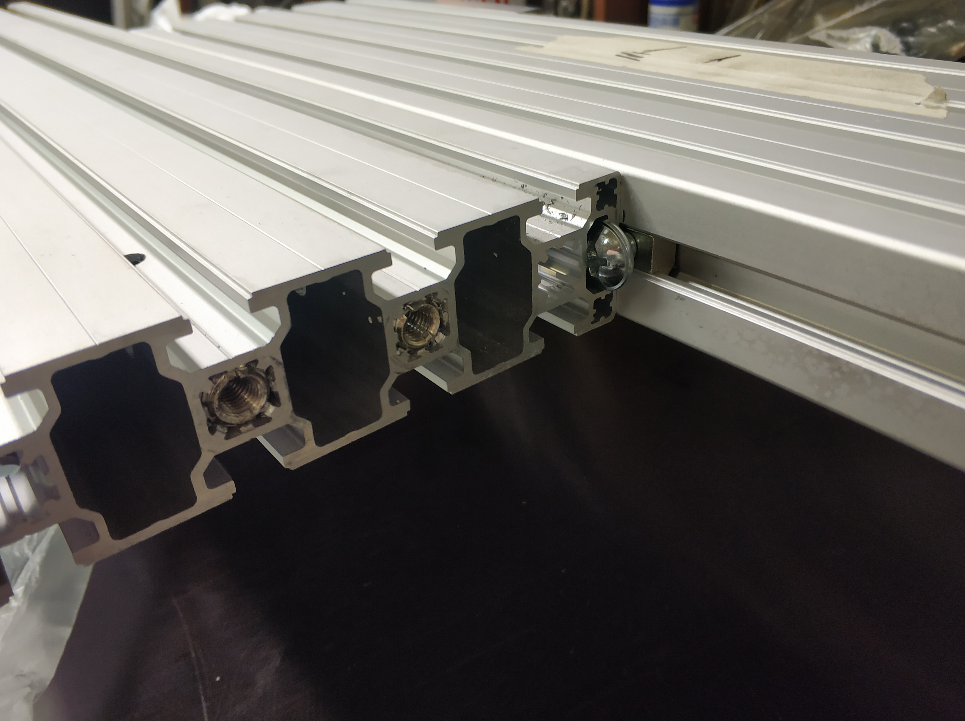

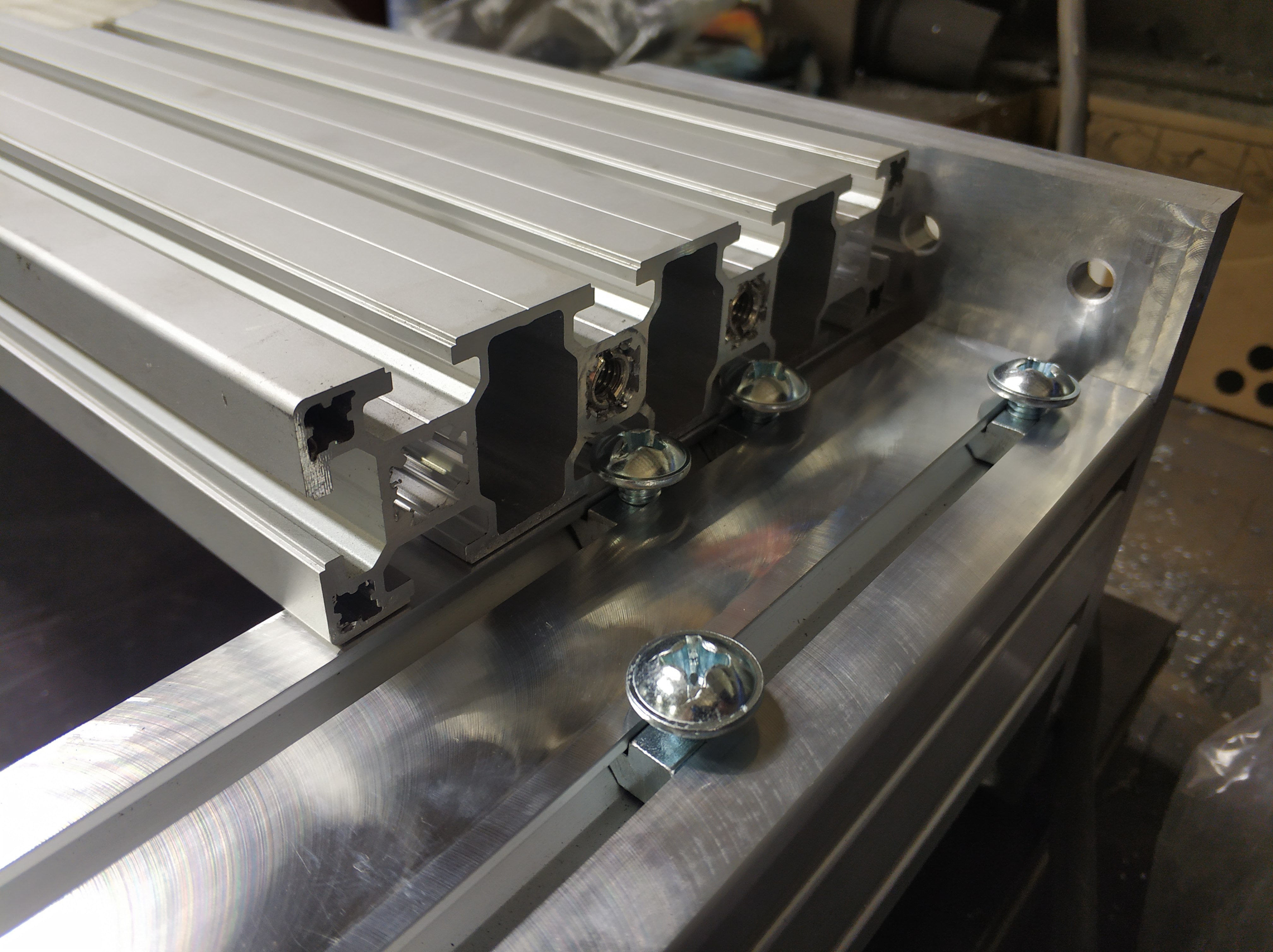

Gestap
Сообщения: 890
Репутация: 1089
Сообщение Gestap »
У меня две боковины лежали и на них собирал основание, одновременно крепя палки основания между собой и к подиумам, там не нужны длинные винты. Я 160мм сверлил, с двух сторон.

А подскажи пожалуйста, какие винты использованы для крепления профиля 45х90?
И не могу рассмотреть, там шайба под шляпкой винта или нет?
это DIN967 М8х16 использовать если паз профиля 10мм. если паз 8мм лучше брать ISO7380 М8х16
daemon78
Сообщения: 1311
Репутация: 103
frezeryga писал(а):это DIN967 М8х16 использовать если паз профиля 10мм. если паз 8мм лучше брать ISO7380 М8х16
Ооо, спасибо.
У меня паз 10мм, значит возьму DIN967 М8х16. А шайба там нужна?
ненужна. но учтите что там шлиц PZ4 и такую длинную биту вы не найдете. придется купить отвертку PZ4 отпилить жало и сделать на конце шестигранник под ключ.

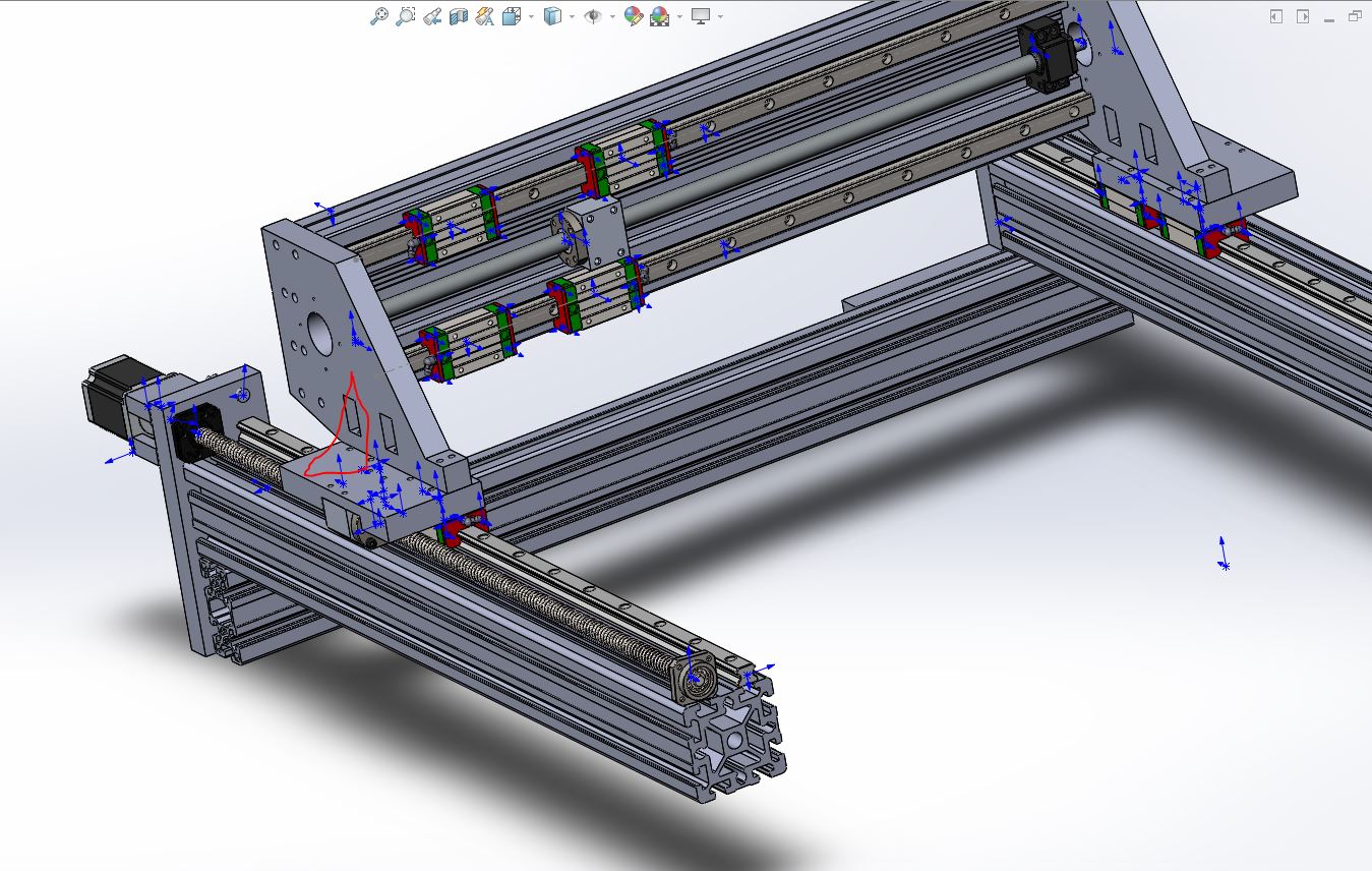

Подскажите пожалуйста, стоит ли ставить ребро жесткости между боковиной портала и проставкой на каретках, на которую боковина портала опирается (красный треугольник)?
Снимок7.JPG (2528 просмотров) <a class='original' href='./download/file.php?id=181731&mode=view' target=_blank>Загрузить оригинал (211.23 КБ)</a>
Или это ничего не даст?
ничего не даст.
