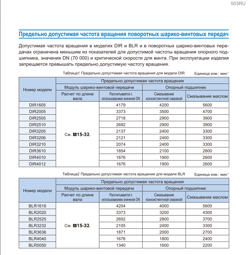

vektor_z писал(а):Хотелось бы увидеть в будущей модернизации фланец с посадкой под гайку, можно и с небольшими стенками и глубиной, не более 1-2мм, чисто для центровки гайки.
поздно. оси на следующую партию уже наточены. утоньшать фланец на них я бы не стал. на будущее учту, но я не уверен что это все сработает: в гайке размер с соточным допуском это диаметр гайки, а фланец там свободный стоит, тоесть будет колебаться довольно сильно от гайки к гайке (думаю разброс там будет в десятку), тоесть сама идея поймать сотки потертпит фиаско...
vektor_z писал(а):Ну эт серва же
предлагаешь мне именных производителей типа тнк переплюнуть? вот характеристики из ихних каталогов. моя конструкция уже вплотную к ним приближается по скоростям :)

vektor проверь на месте люфт,если его нет то спиши проблему на винт.Винт длинный и тонкий и попросту неустойчивый к нагрузке на больших скоростях перемещений таких подвижных масс. В крайних точках такого же не происходит.Кстати поставь индикатор и посмотри что творится с винтом .

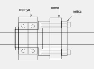

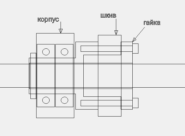

Ну да, согласен, посадка под фланец не проканает.. А что если гайку развернуть, фланец с подшипниковой стороны удлинить на 25мм и в нем расточить посадку под гайку. Сборка в следующем порядке, на гайку одеть шкив, выступающую часть гайки вставить в посадку и зажать это все болтами. Центровка и простота сборки без доп приборов обеспечена.

Chili писал(а):vektor проверь на месте люфт,если его нет то спиши проблему на винт.Винт длинный и тонкий и попросту неустойчивый к нагрузке на больших скоростях перемещений таких подвижных масс
Люфтов как писал ранее нет, ни радиальных ни осевых. Думаю достаточно 2-3сотки эксцентрика чтоб раскачать натянутый винт на скоростях 3к.
Попробую еще проверить винт. Как я понял если гайка дает 2-3 сотки биения, то если приложить индикатор к винту он тоже должен качаться на 2-3сотки?

vektor_z писал(а):Центровка и простота сборки без доп приборов обеспечена.
3 раза прочитал так и не понял. может потому что ночью. схематически нарисовать смогеш?

aegis писал(а):3 раза прочитал так и не понял. может потому что ночью. схематически нарисовать смогеш?
Набросал на быструю руку.. да еще и мышки под рукой не было..
Но думаю общий смысл понятен.
гайка.JPG (5096 просмотров) <a class='original' href='./download/file.php?id=69235&mode=view' target=_blank>Загрузить оригинал (29.77 КБ)</a>

aegis писал(а):с установкой двойной гайки будут проблемы.
Ну для двойной гайки или точить еще доп втулку или использовать обычный способ крепления без центровки.
aegis писал(а):а так идея прикольная, только трудоемкая шибко
Это да, как не смотрел, вроде за одну установку эту деталь не выточить, а с перестановкой, сотки ловить еще то удовольствие..
А хотя не, присмотрелся внимательно, можно и за одну установку выточить..
И конечно дополнительный материал и труд включить в стоимость. Держать в наличии оба варианта, подешевле для самостоятельной центровки гайки и подороже для сверх скоростей, установил и работай!

vektor_z писал(а):или точить еще доп втулку
плохая идея - вторая гайка не обязана быть концентрично основной

Нормально ,то на ночь мысли были)).Василий а можешь перевести твои 2к в метры в минуту.По выложенной таблице скоростя порядка 20 метров в минуту.Мне интересно -я тоже приобрету опыт.

Chili писал(а):Василий а можешь перевести твои 2к в метры в минуту.По выложенной таблице скоростя порядка 20 метров в минуту.
Откуда такие скоростя? Серва 3к об/мин, шкивы 1:1, винт 2005... И того имеем 15000мм/мин
Chili
Сообщения: 1222
Репутация: 1074
Откуда: Таганрог
Re: Вращающаяся гайка для ЧПУ
Сообщение Chili »
Михаил выложил таблицу предельно допустимых скоростей для узлов швп, ну я и поинтересовался твоими скоростями.Получается на 10 метрах в минуту вибрация идет, а к 15 хуже?

Chili писал(а):Получается на 10 метрах в минуту вибрация идет, а к 15 хуже?
Как я уже говорил вибрация возникает только на определенном участке винта, примерно между 200 и 400мм от конца и только на оборотах от 2000, на всем остальном протяжении винта никакой вибрации не наблюдается даже на мах оборотах гайки, в том месте где возникают вибрации наверное кривой винт, более точно скажу когда произведу замеры, а это когда появится время..
