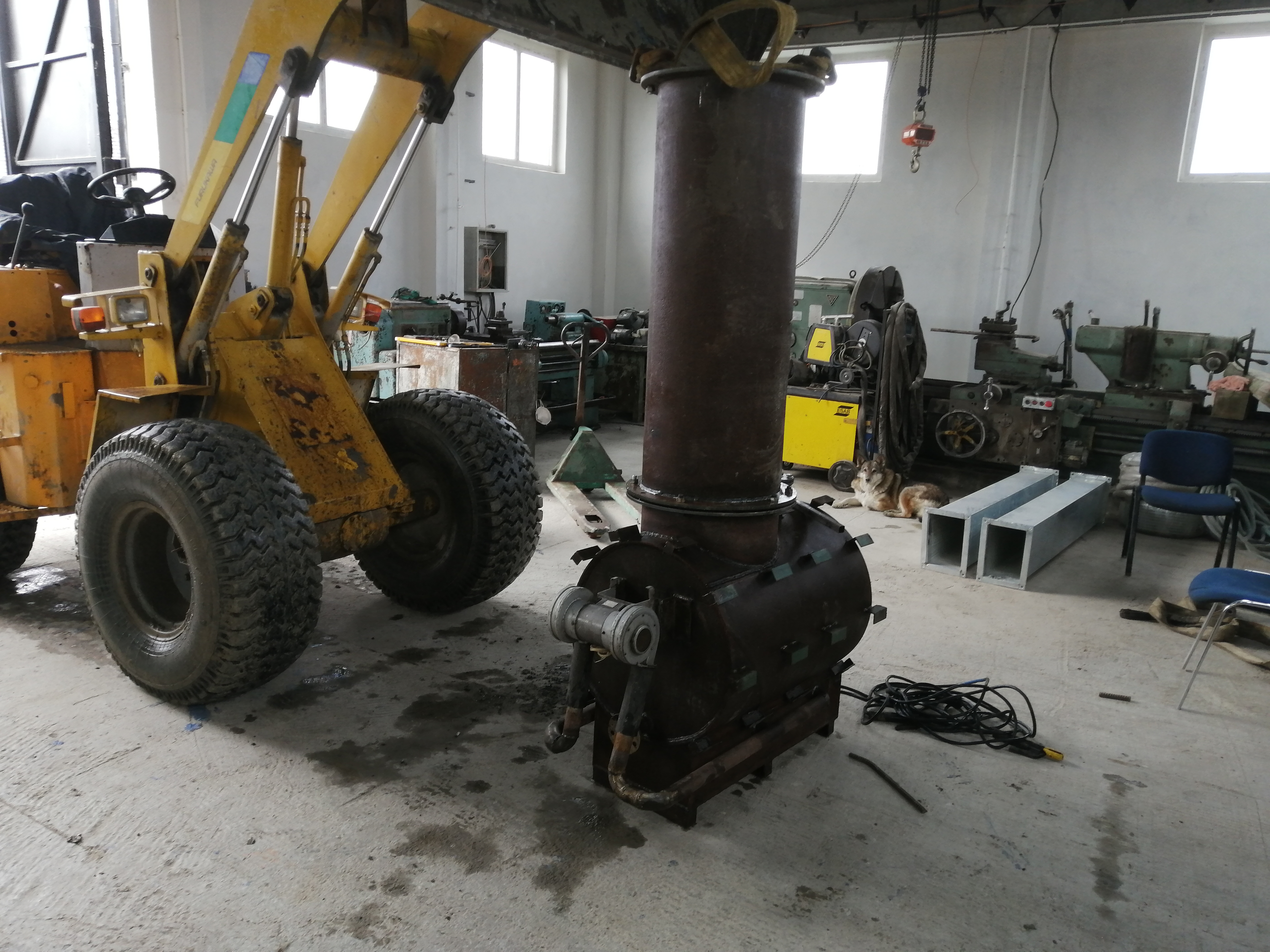

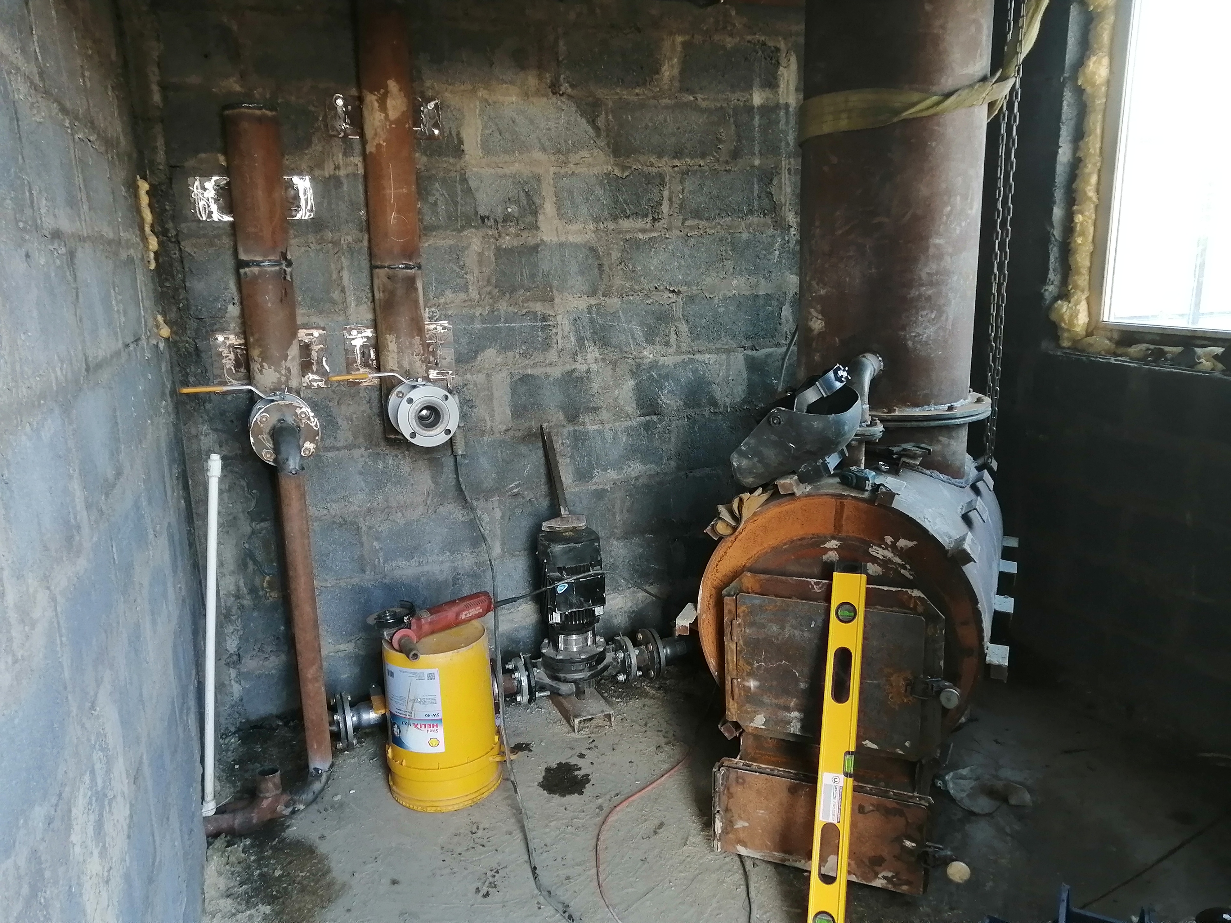

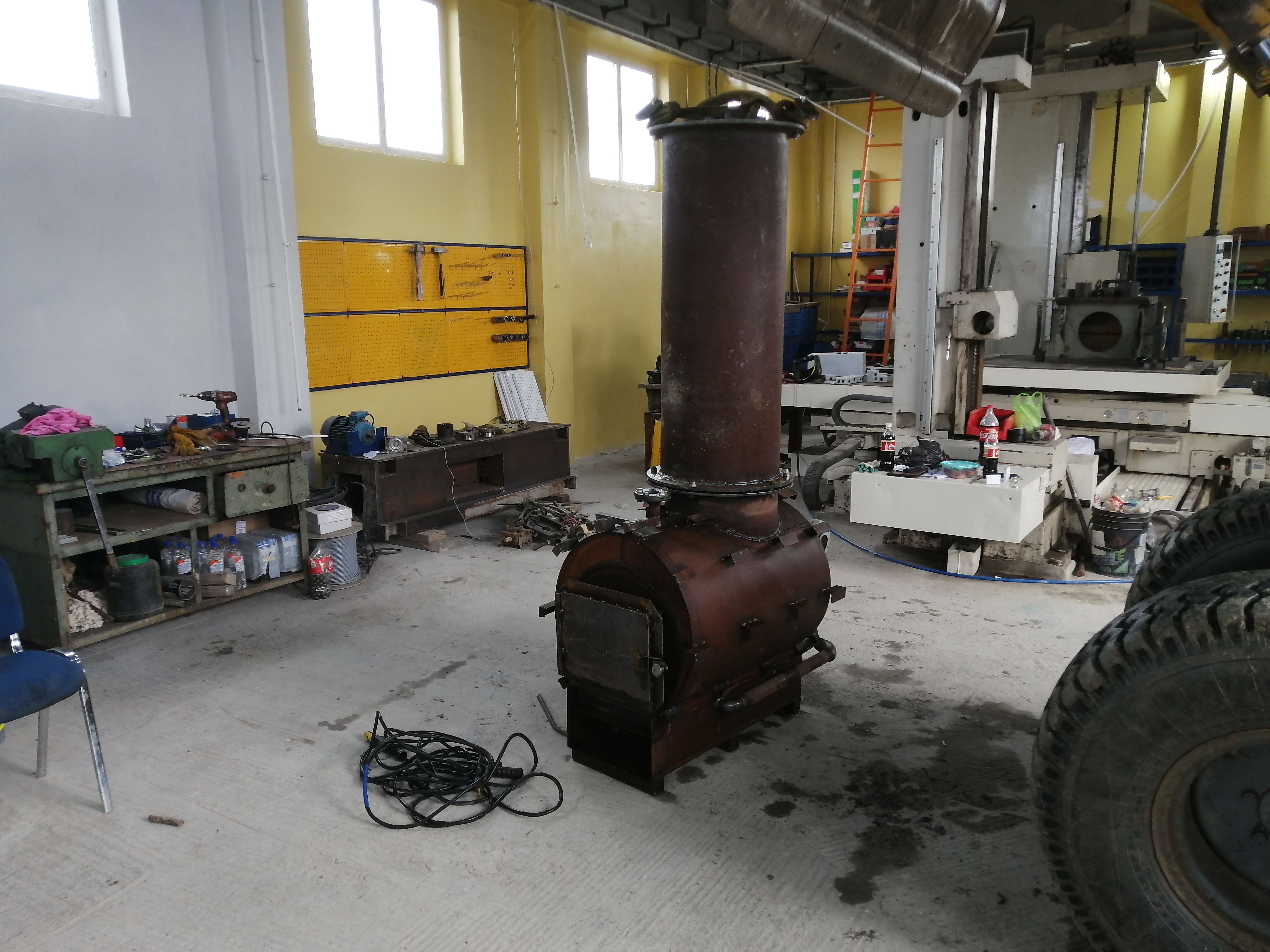

Заканчиваем собирать "паровозик". Тяджелый получился жить, килограмм 400примерно... Надо будет взвесить по окончанию сборки.
IMG_20191008_111143.jpg (6774 просмотра) <a class='original' href='./download/file.php?id=170115&sid=0b8c8b1762e4e836975b35199fe7102b&mode=view' target=_blank>Загрузить оригинал (4.12 МБ)</a>
IMG_20191008_111157.jpg (6774 просмотра) <a class='original' href='./download/file.php?id=170116&sid=0b8c8b1762e4e836975b35199fe7102b&mode=view' target=_blank>Загрузить оригинал (5.23 МБ)</a>
Ну и "Голубятню" на место воткнули. Пол дня убили так как длинны стрелы не хватало.
IMG_20191008_144634.jpg (6774 просмотра) <a class='original' href='./download/file.php?id=170117&sid=0b8c8b1762e4e836975b35199fe7102b&mode=view' target=_blank>Загрузить оригинал (3.85 МБ)</a>
IMG_20191008_152523.jpg (6774 просмотра) <a class='original' href='./download/file.php?id=170118&sid=0b8c8b1762e4e836975b35199fe7102b&mode=view' target=_blank>Загрузить оригинал (3.51 МБ)</a>

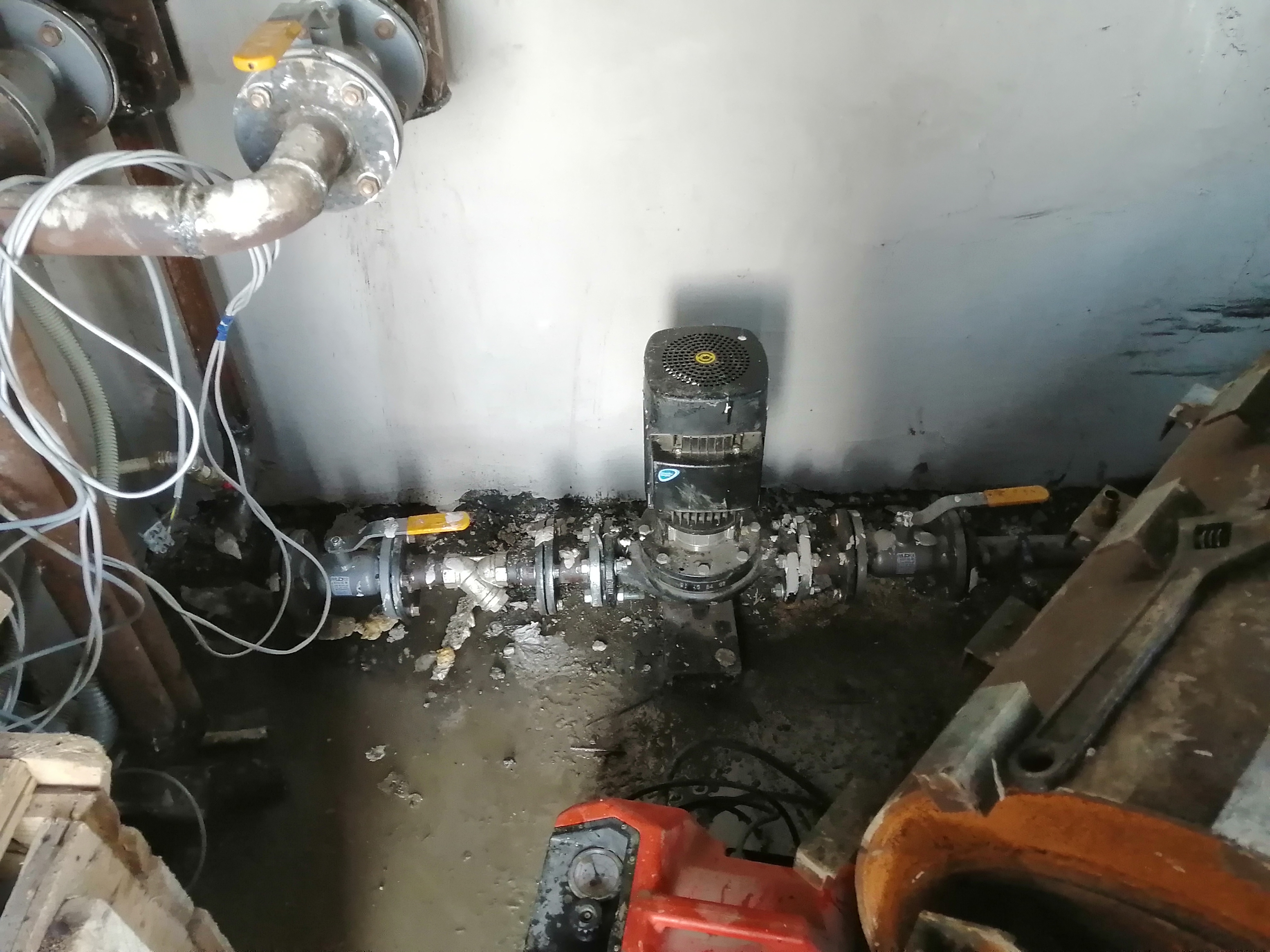

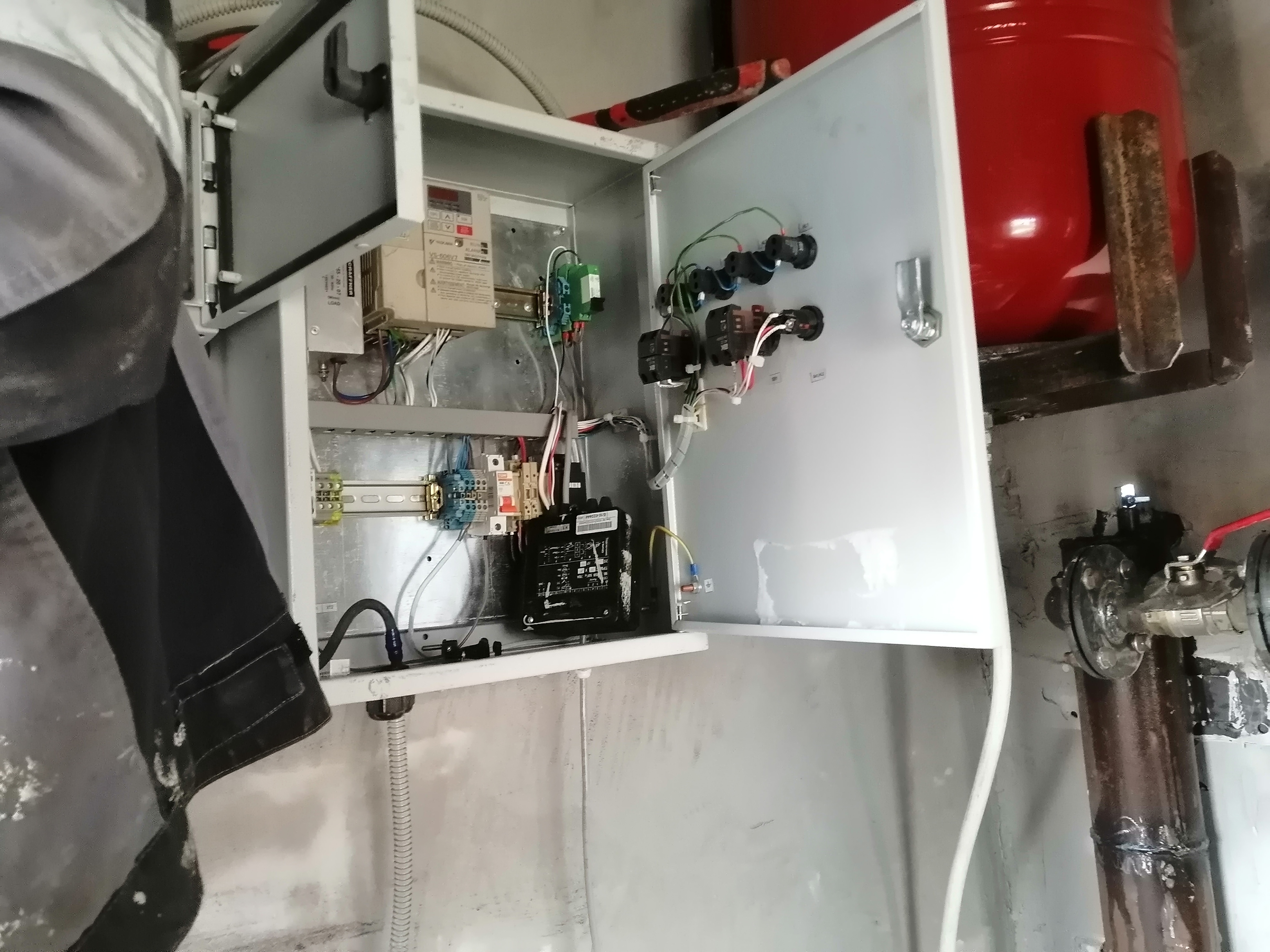

Потихоньку готовится к запуску паровозик...
IMG_20191008_111143.jpg (6238 просмотров) <a class='original' href='./download/file.php?id=171252&sid=0b8c8b1762e4e836975b35199fe7102b&mode=view' target=_blank>Загрузить оригинал (4.12 МБ)</a>
IMG_20191008_111157.jpg (6238 просмотров) <a class='original' href='./download/file.php?id=171253&sid=0b8c8b1762e4e836975b35199fe7102b&mode=view' target=_blank>Загрузить оригинал (5.23 МБ)</a>
IMG_20191023_163859.jpg (6238 просмотров) <a class='original' href='./download/file.php?id=171254&sid=0b8c8b1762e4e836975b35199fe7102b&mode=view' target=_blank>Загрузить оригинал (3.59 МБ)</a>
IMG_20191030_161309.jpg (6238 просмотров) <a class='original' href='./download/file.php?id=171255&sid=0b8c8b1762e4e836975b35199fe7102b&mode=view' target=_blank>Загрузить оригинал (3.23 МБ)</a>
IMG_20191030_161316.jpg (6238 просмотров) <a class='original' href='./download/file.php?id=171256&sid=0b8c8b1762e4e836975b35199fe7102b&mode=view' target=_blank>Загрузить оригинал (2.44 МБ)</a>
IMG_20191030_161320.jpg (6238 просмотров) <a class='original' href='./download/file.php?id=171257&sid=0b8c8b1762e4e836975b35199fe7102b&mode=view' target=_blank>Загрузить оригинал (2.24 МБ)</a>
Надеюсь завтра уже будет пробный запуск.

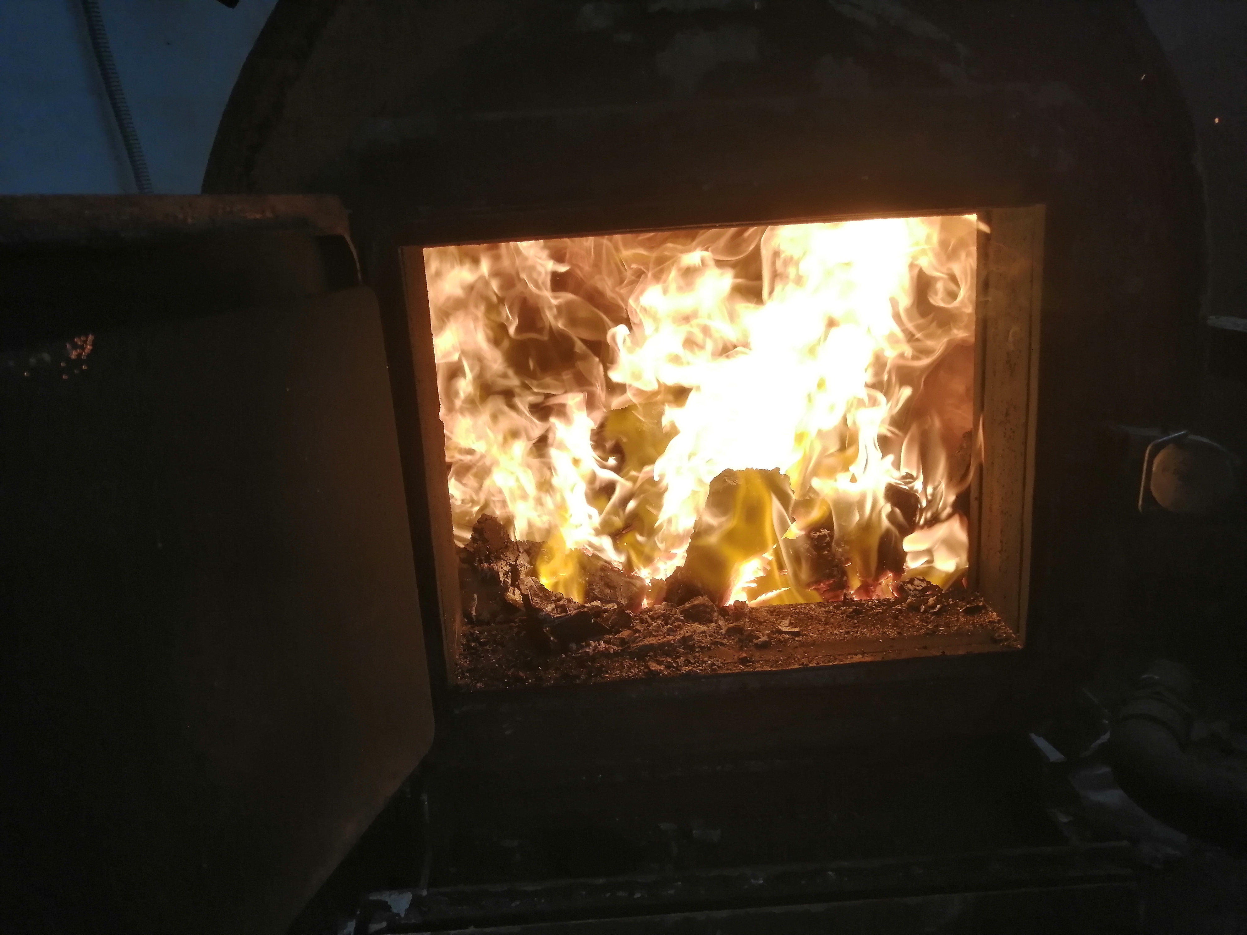

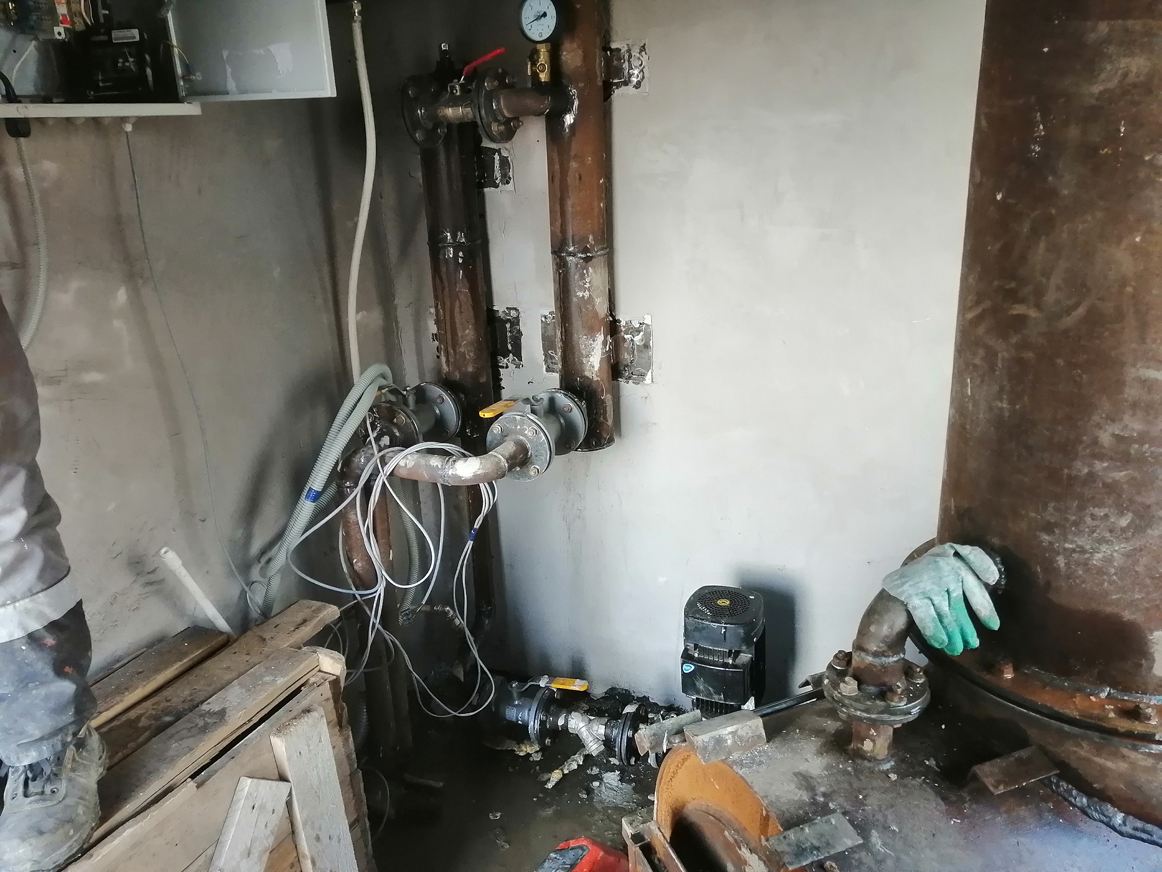

Re: Фрезерный по стали 2200*1800мм (стол 1600*1800мм) Toshib
Добавлено: 31 окт 2019, 11:25
Sakhalin_Cat
Ура. Оно работает...
IMG_20191031_165055.jpg (6165 просмотров) <a class='original' href='./download/file.php?id=171303&sid=0b8c8b1762e4e836975b35199fe7102b&mode=view' target=_blank>Загрузить оригинал (1.97 МБ)</a>
IMG_20191031_165034.jpg (6165 просмотров) <a class='original' href='./download/file.php?id=171302&sid=0b8c8b1762e4e836975b35199fe7102b&mode=view' target=_blank>Загрузить оригинал (1.98 МБ)</a>
IMG_20191031_165025.jpg (6165 просмотров) <a class='original' href='./download/file.php?id=171301&sid=0b8c8b1762e4e836975b35199fe7102b&mode=view' target=_blank>Загрузить оригинал (2.13 МБ)</a>
IMG_20191031_165021.jpg (6165 просмотров) <a class='original' href='./download/file.php?id=171300&sid=0b8c8b1762e4e836975b35199fe7102b&mode=view' target=_blank>Загрузить оригинал (2.09 МБ)</a>
Осталось отладить подачу воздуха и "Паровозик" готов к великим свершениям.

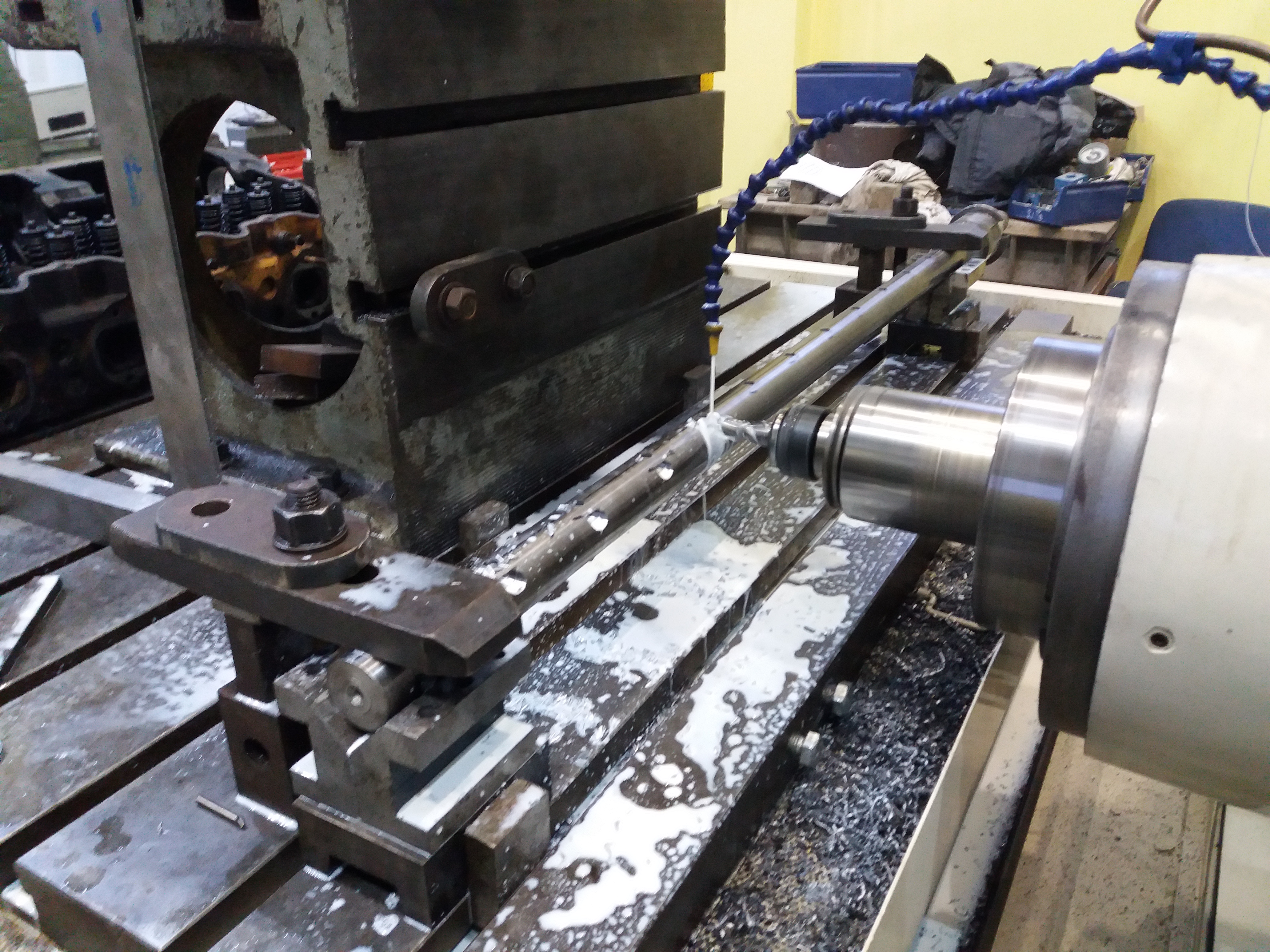

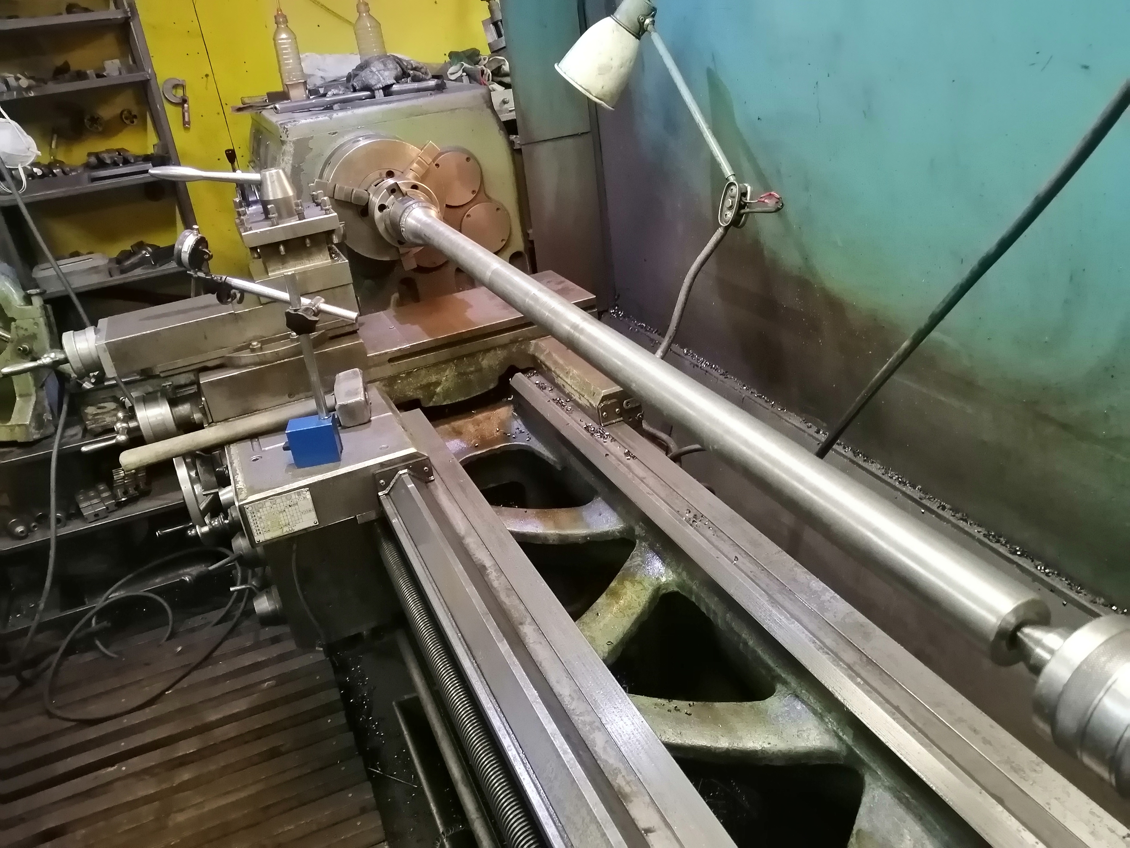

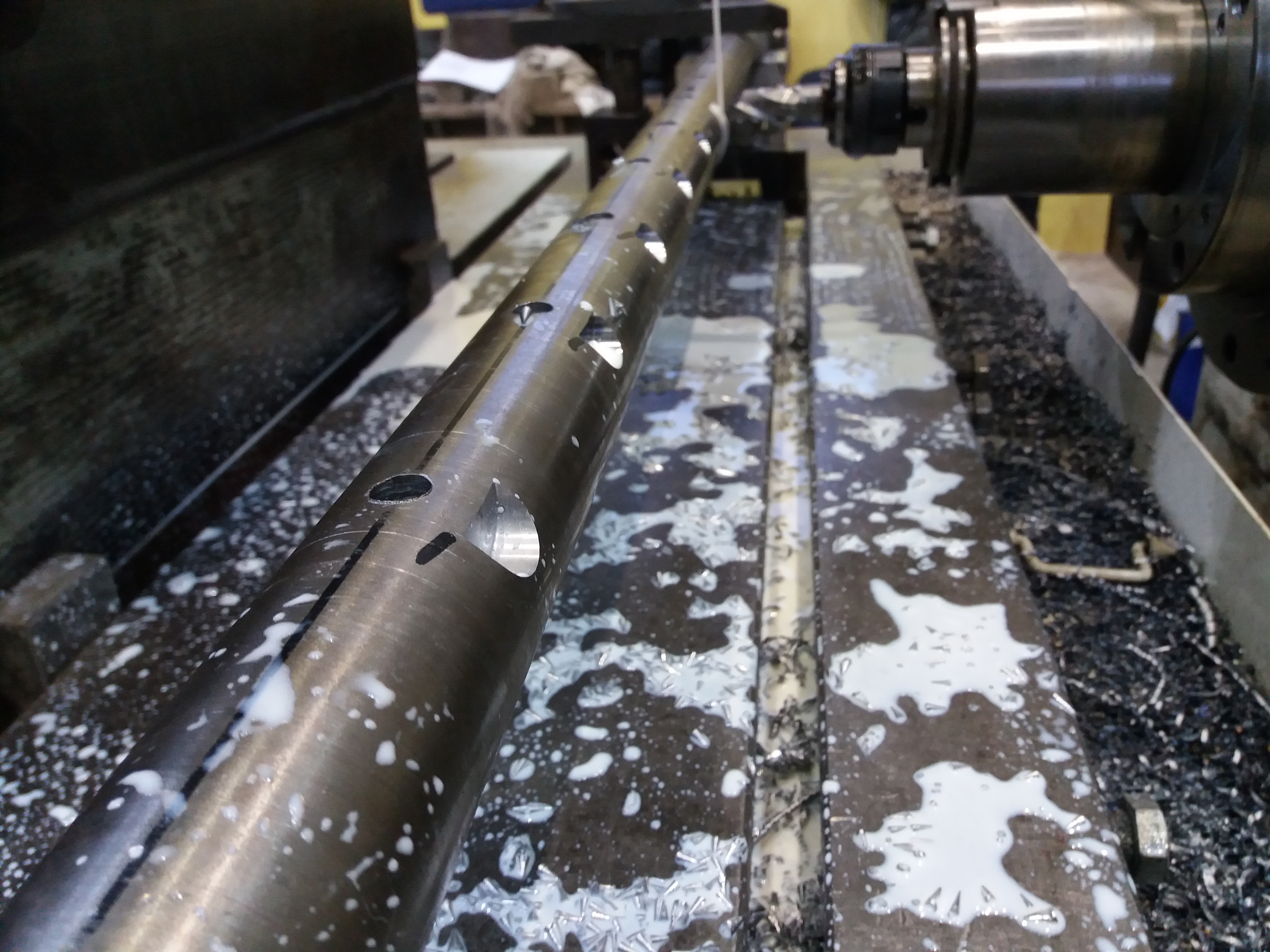

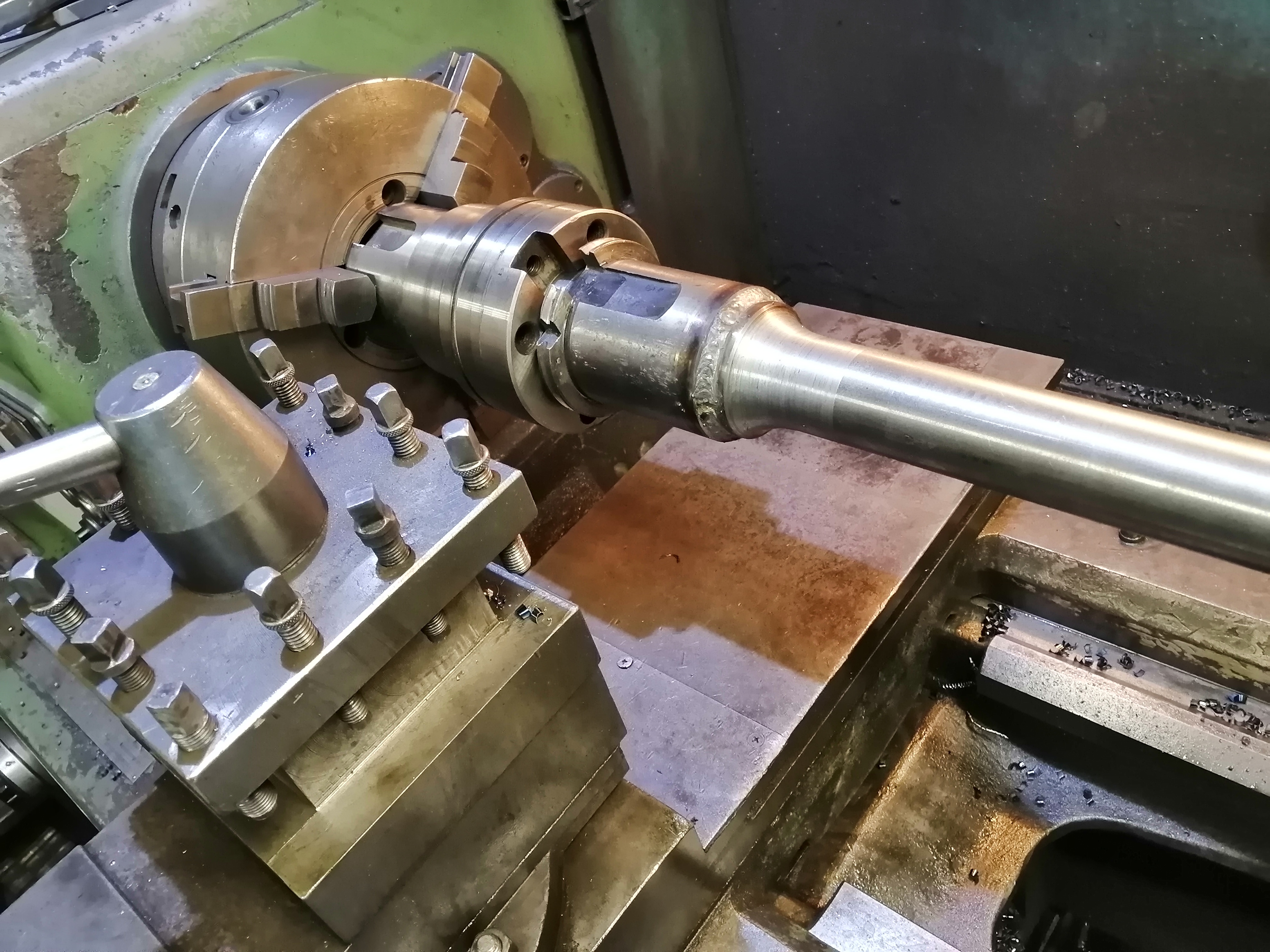

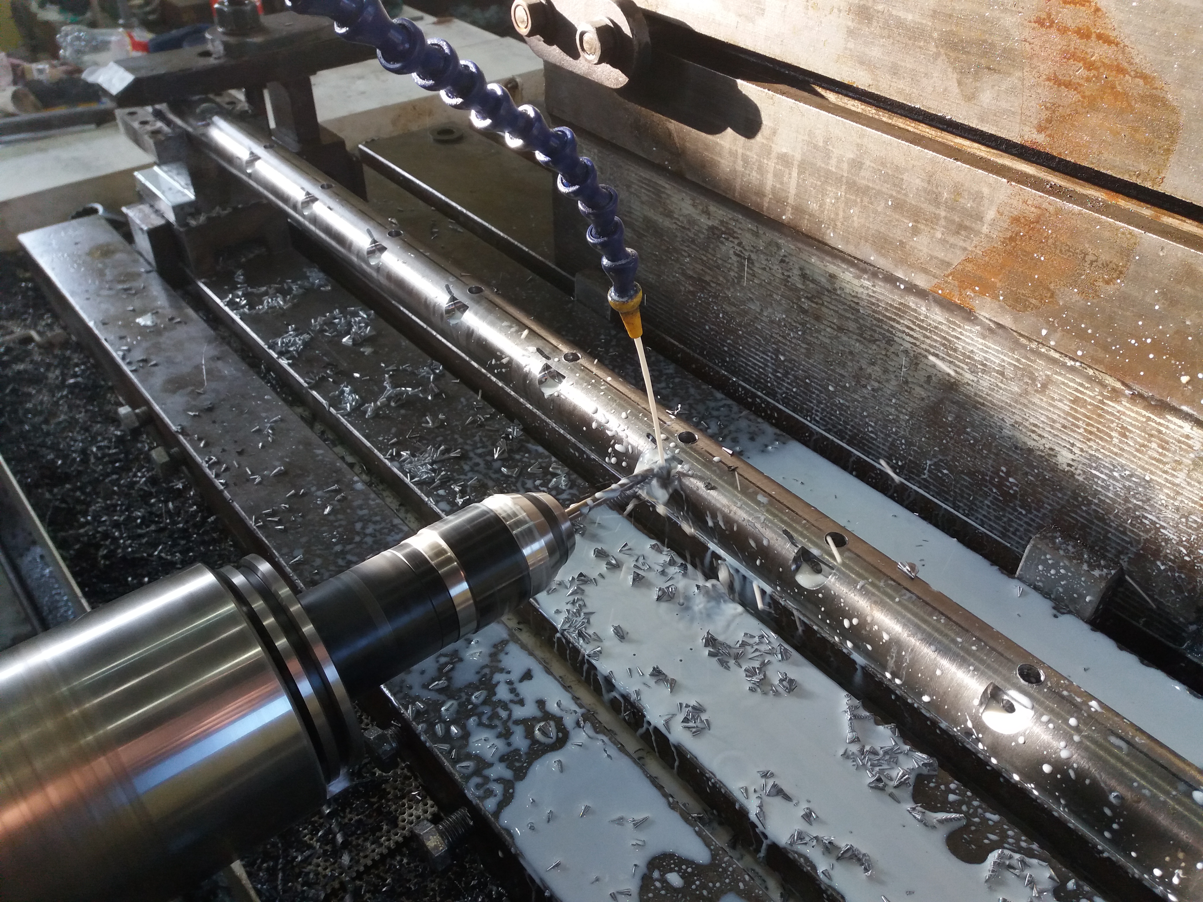

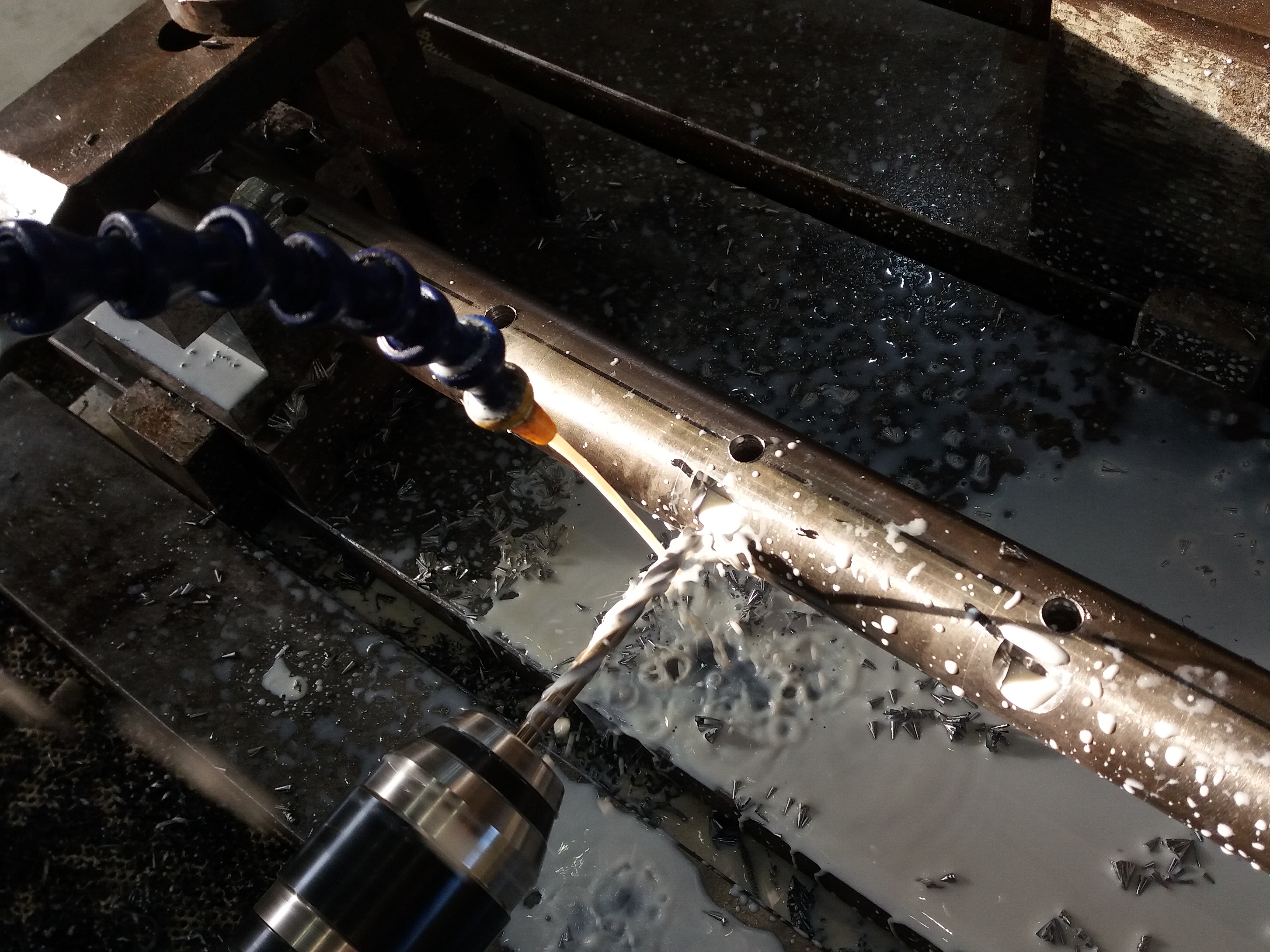

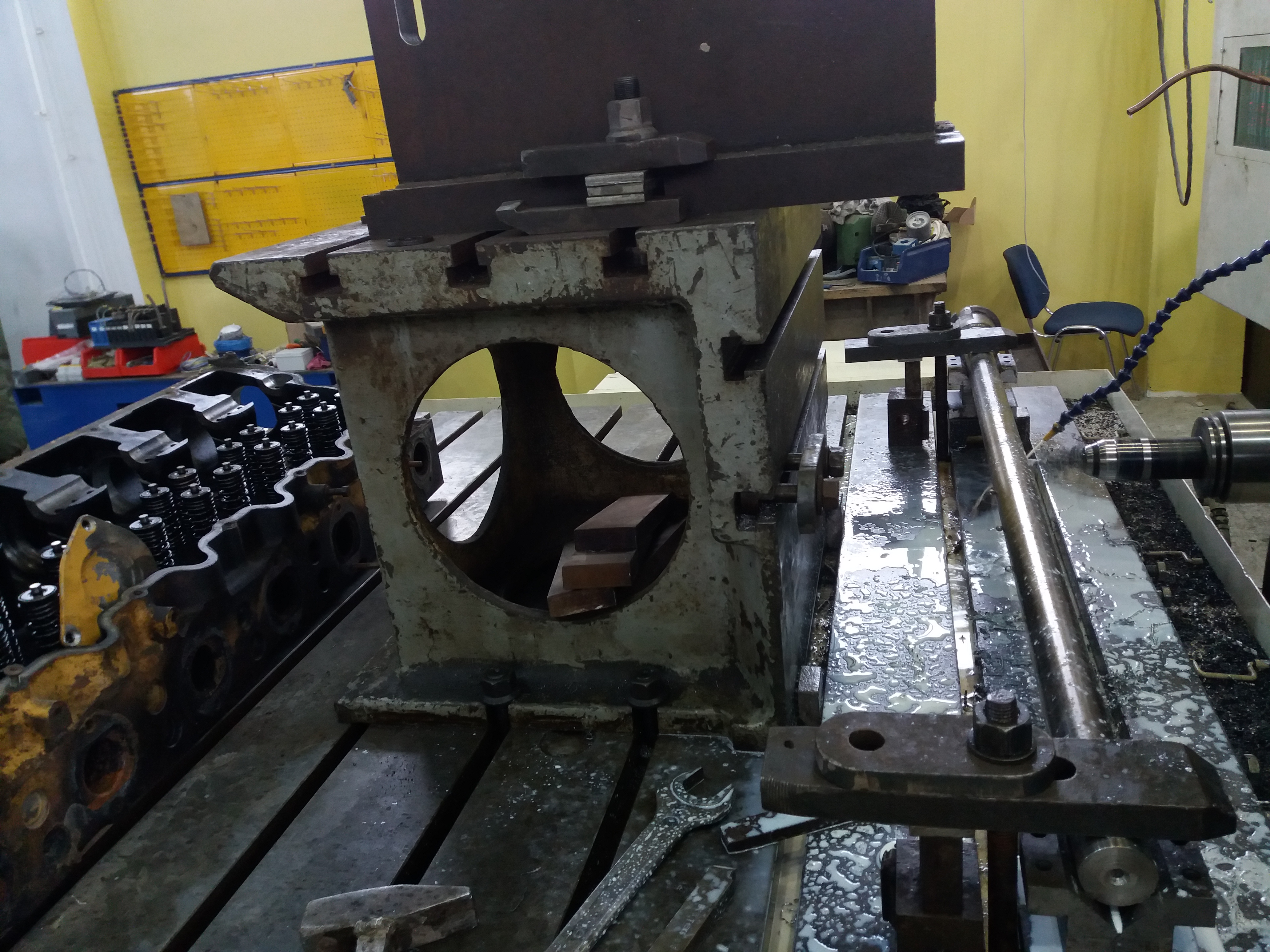

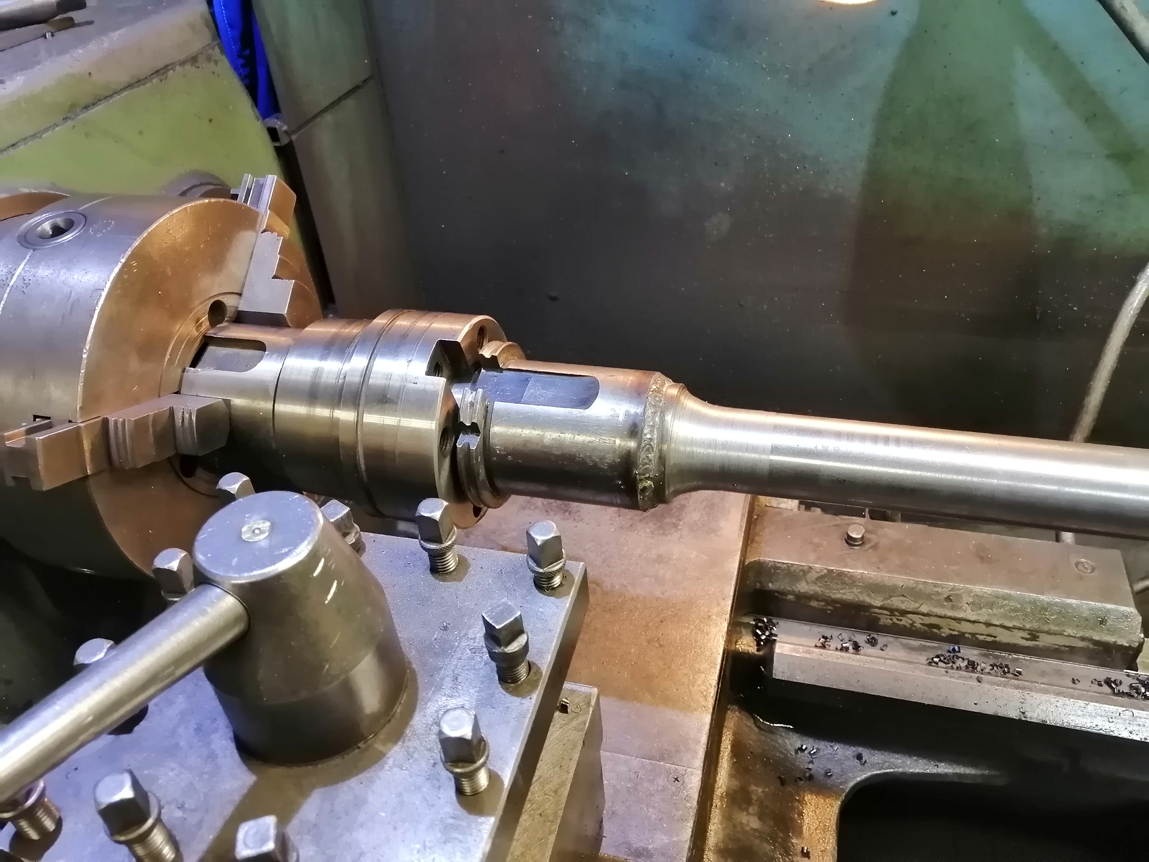

Изготовление новой борштанги Ф45 *1600мм для проточки посадочных отверстий под подшипники скольжения в головки ДВС Катерпиллар.
Конус ИСО50, зажат в обрезок старого шпинделя который был приобретен специально для изготовления подобной оснастки. Оправка из шпинделя установлен в патрон токарного высокоточного станка и выкатана в ноль по индикатору.
В качестве заготовки применен шток гидроцилиндра из обьемно улучшенной стали 45 ободранный с диаметра Ф70 до необходимого за один установ с оправкой.
IMG_20191128_150824.jpg (5697 просмотров) <a class='original' href='./download/file.php?id=172683&sid=0b8c8b1762e4e836975b35199fe7102b&mode=view' target=_blank>Загрузить оригинал (2.7 МБ)</a>
IMG_20191128_150811.jpg (5697 просмотров) <a class='original' href='./download/file.php?id=172681&sid=0b8c8b1762e4e836975b35199fe7102b&mode=view' target=_blank>Загрузить оригинал (2.26 МБ)</a>
IMG_20191128_150817.jpg (5697 просмотров) <a class='original' href='./download/file.php?id=172682&sid=0b8c8b1762e4e836975b35199fe7102b&mode=view' target=_blank>Загрузить оригинал (2.93 МБ)</a>

Sakhalin_Cat
Горение угольной крошки (отходы пиролиза автошин). Просто любопытное фото и видео.
WhatsApp Image 2019-12-03 at 19.21.04.jpeg (5341 просмотр) <a class='original' href='./download/file.php?id=172741&sid=0b8c8b1762e4e836975b35199fe7102b&mode=view' target=_blank>Загрузить оригинал (231.25 КБ)</a>
Звук компрессора на фоне к печке не относится.
https://www.youtube.com/watch?v=Ar6b0J01rQ0
https://www.youtube.com/watch?v=EhOmSmnQgo8

Сегодня наконец-то добрался до борштанги и весь день её доделывал. [:)]
Сначала просверлил отверстия под резечики.
20191212_131018.jpg (4969 просмотров) <a class='original' href='./download/file.php?id=173179&sid=0b8c8b1762e4e836975b35199fe7102b&mode=view' target=_blank>Загрузить оригинал (3.93 МБ)</a>
20191212_131022.jpg (4969 просмотров) <a class='original' href='./download/file.php?id=173180&sid=0b8c8b1762e4e836975b35199fe7102b&mode=view' target=_blank>Загрузить оригинал (3.81 МБ)</a>
20191212_141151.jpg (4969 просмотров) <a class='original' href='./download/file.php?id=173181&sid=0b8c8b1762e4e836975b35199fe7102b&mode=view' target=_blank>Загрузить оригинал (3.75 МБ)</a>
После чего фотографии прерываются, так как Фотограф пошел кормить ненасытный "паровозик" и пропал... [:)]
Ну в общем просверлил я отверстия под упорный болт М8, рассверлил их до диаметра резца Ф10 оставив 10мм тела под резьбу и нарезал резьбу М8.
После чего борштангу развернул на 90 градусов и начал фрезеровать лыски под болтики закрепления.
20191212_172052.jpg (4968 просмотров) <a class='original' href='./download/file.php?id=173182&sid=0b8c8b1762e4e836975b35199fe7102b&mode=view' target=_blank>Загрузить оригинал (4.45 МБ)</a>
20191212_172348.jpg (4968 просмотров) <a class='original' href='./download/file.php?id=173183&sid=0b8c8b1762e4e836975b35199fe7102b&mode=view' target=_blank>Загрузить оригинал (3.78 МБ)</a>
20191212_172355.jpg (4968 просмотров) <a class='original' href='./download/file.php?id=173184&sid=0b8c8b1762e4e836975b35199fe7102b&mode=view' target=_blank>Загрузить оригинал (4.5 МБ)</a>
20191212_172827.jpg (4968 просмотров) <a class='original' href='./download/file.php?id=173185&sid=0b8c8b1762e4e836975b35199fe7102b&mode=view' target=_blank>Загрузить оригинал (3.73 МБ)</a>
20191212_172842.jpg (4968 просмотров) <a class='original' href='./download/file.php?id=173186&sid=0b8c8b1762e4e836975b35199fe7102b&mode=view' target=_blank>Загрузить оригинал (3.47 МБ)</a>
20191212_172907.jpg (4968 просмотров) <a class='original' href='./download/file.php?id=173187&sid=0b8c8b1762e4e836975b35199fe7102b&mode=view' target=_blank>Загрузить оригинал (3.98 МБ)</a>
https://www.youtube.com/watch?v=VAtnEX4E10M
Ну а потом рабочий день закончился и я пошел домой решив что всё остальное доделаю завтра... [:)] Вот такое вот сочинение получилось на тему - "как я провел сегодняшний день"... [:)]
Что хочу сказать, чем больше работаю на данном станке тем больше в него влюбляюсь. Это шикарный пепелац, особенно меня прет когда энкодером едешь в нужную координату... И приезжаешь в 0,005 - 0,000мм и это повторяется всегда!!! Всегда КАРЛ!!!!
