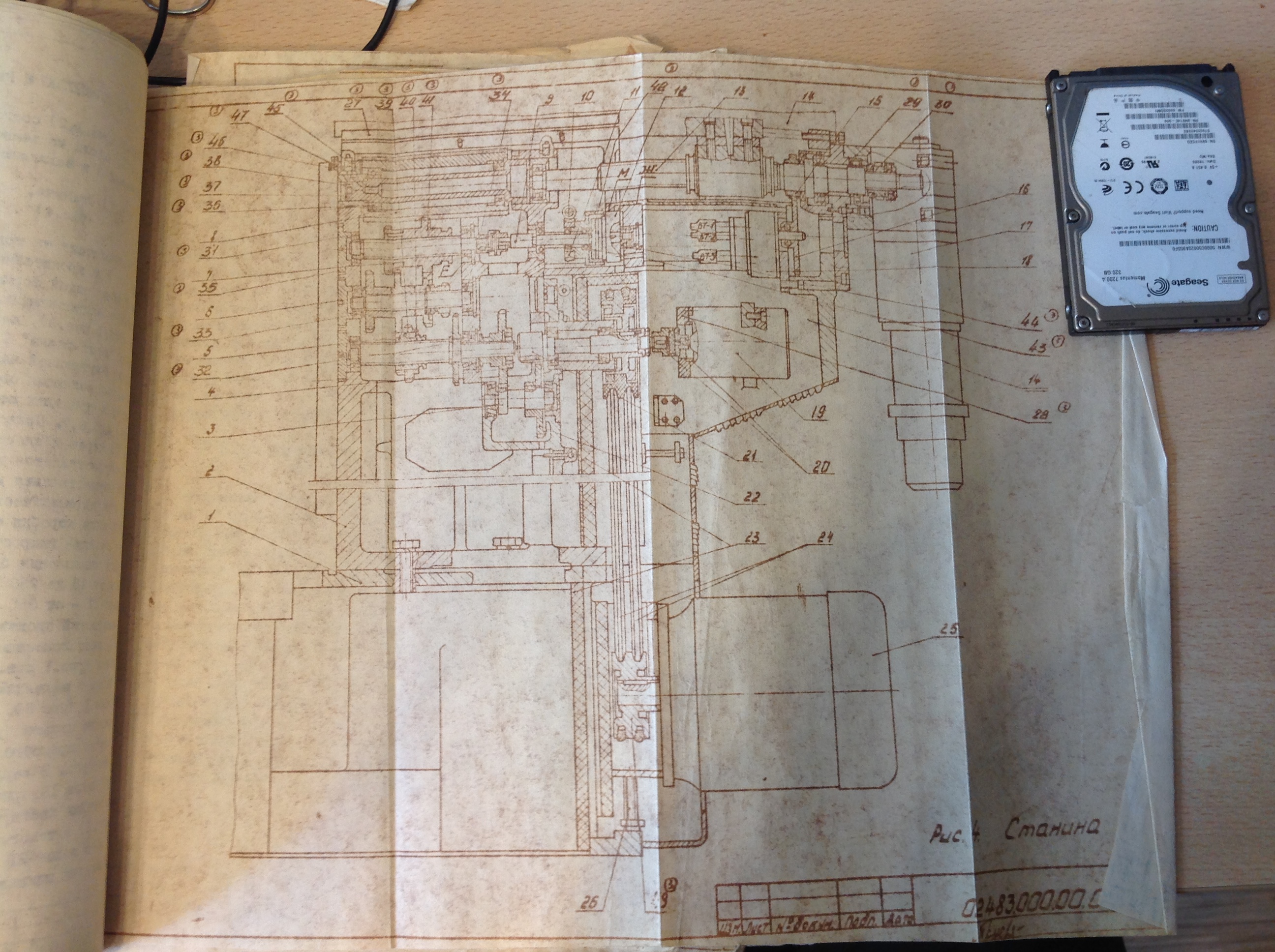

Да, этот датчик стоит на вторичном шкиве привода шпинделя, судя по виду-это резольвер, ибо проводов шесть. Ещё в прошлые случаи осмотра он вызывал много вопросов, ибо какой в нем смысл, когда он не стоит на шпинделе? Итак, все равно хотелось бы очень сильно иметь возможность синхронизации шпинделя и привода подачи хотя бы для нарезания резьбы метчиком.

я таки подозреваю что он и будет давать информацию о повороте шпинделя

Если вы говорите о резольвере на вторичном шкиве привода, то ему придется угол умножать на передаточное число коробки, как-то некрасиво получается

не готов утверждать, но он вроде бы близенько к шпинделю там находился, на сколько я помню. надо этот вопрос провентилировать

Да вот же он, сам же фотографии присылал)

ну так вся коробка до него, он сидит на валу, который приводил длинную шестерню, которая приводит шпиндель, т.е. там фиксированное передаточное
