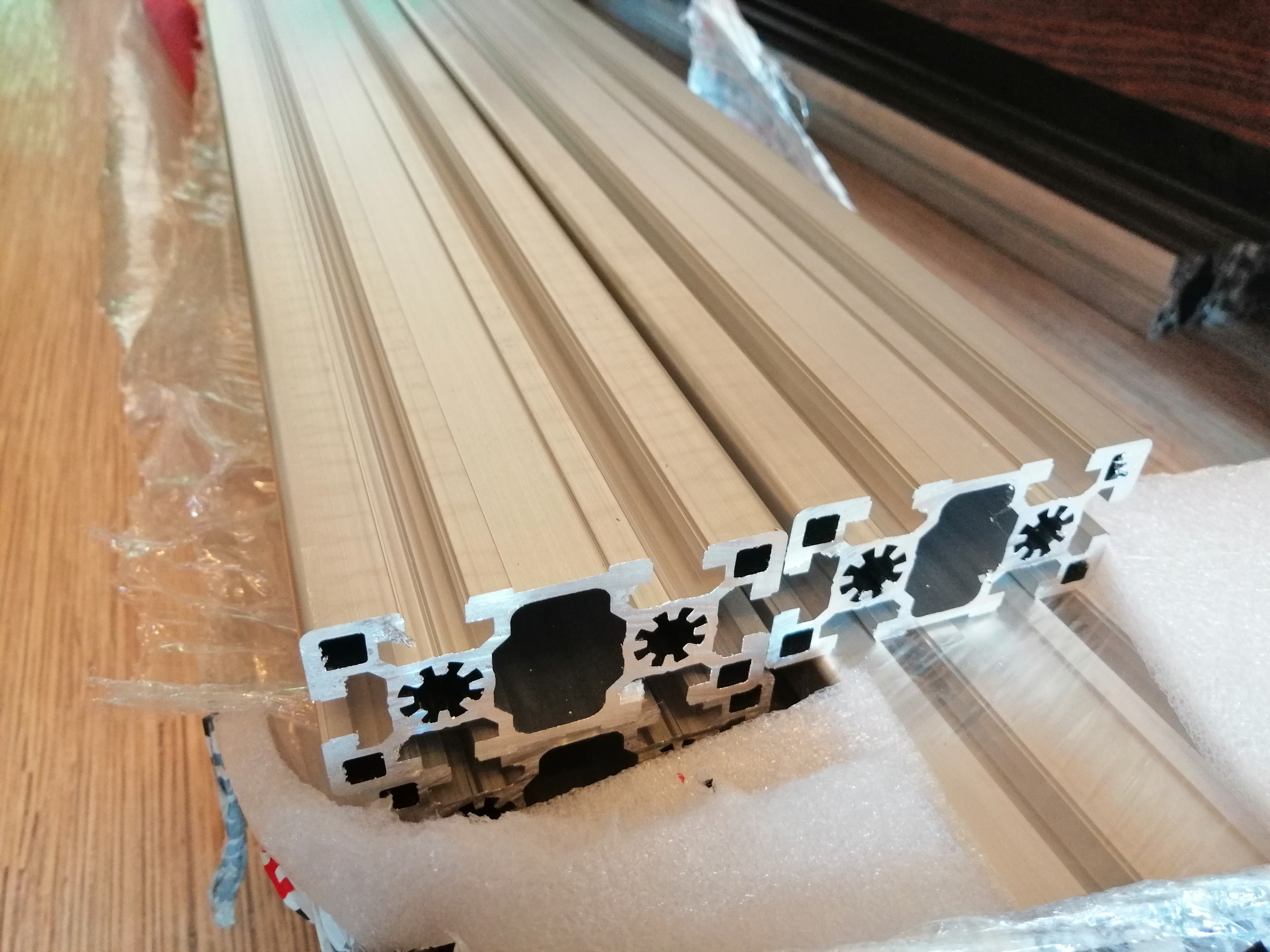

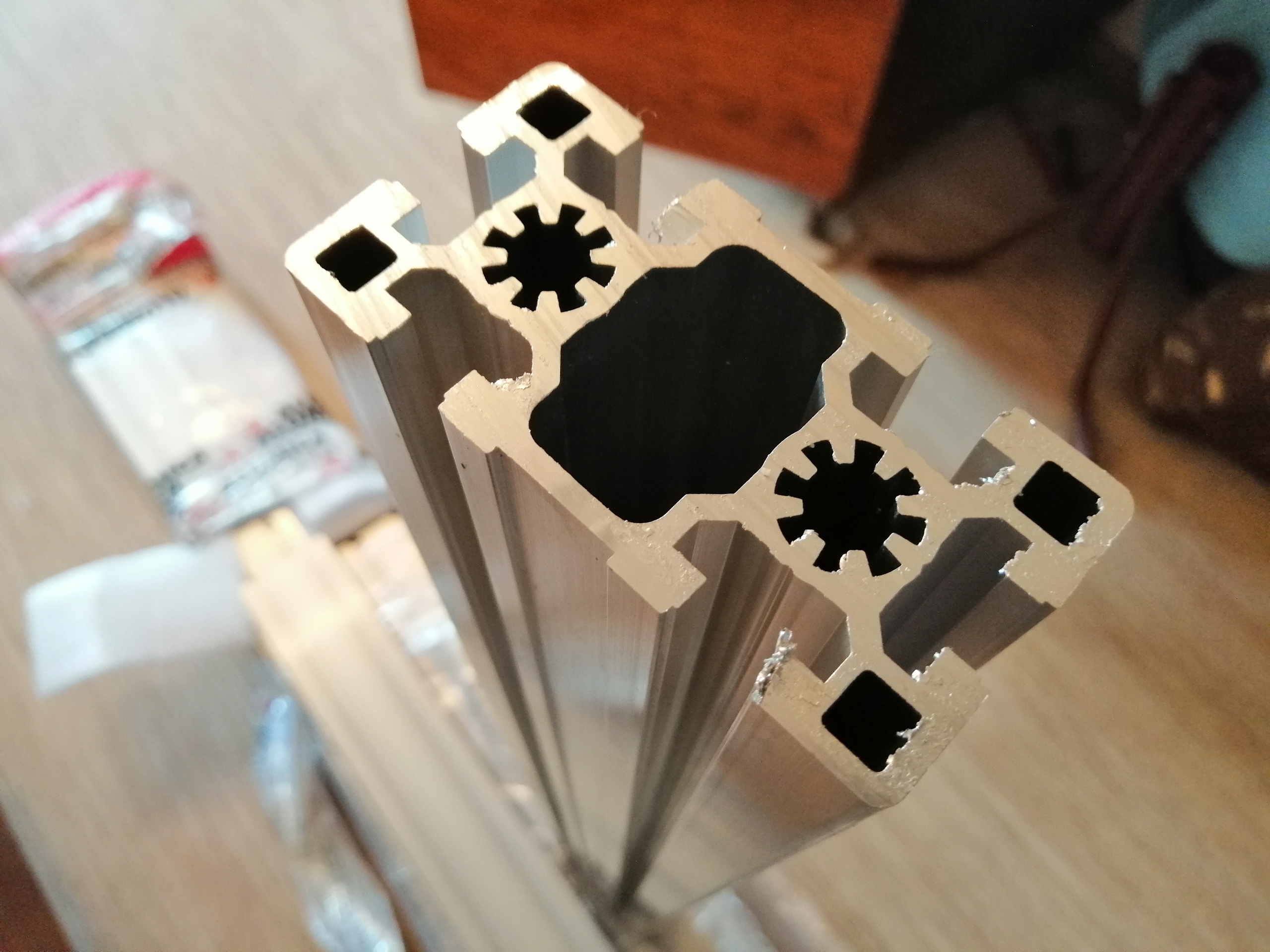

Сообщение Samodelkin 88 »
А тем временем приехал профилек)
ALUMICA 45x90_1.jpg (2526 просмотров) <a class='original' href='./download/file.php?id=163182&mode=view' target=_blank>Загрузить оригинал (1.27 МБ)</a>
ALUMICA 45x90_2.jpg (2526 просмотров) <a class='original' href='./download/file.php?id=163183&mode=view' target=_blank>Загрузить оригинал (1.47 МБ)</a>

Samodelkin 88 писал(а):А тем временем приехал профилек)
Хиловат с виду профилек... там где болты вкручиваются с виду очень не жёстко будет в этом месте... качели...
Какие характеристики у этого профиля на изгиб по X и по Y? А то на сайте только массу метра выставили... Об остальном умолчали скромно...
на другом сайте нашел данные этого профиля:
Технические данные
Материал: AlMgSi0,5F25, натуральный анодированный
момент инерции I x: 32,55 см 4
момент инерции I y: 123,06 см 4 момент
сопротивления W x: 14,46 см³ момент
сопротивления W y: 27,34 см³
вес кг / м: 4,111

Зачем вы скручиваете из нескольких профилей себе конструкцию, можно купить сразу нормальный профиль, жесткости будет хоть отбавляй...
Тут калькулятор прогиба основных алюминиевых профилей, ваш там 95х45 тоже имеется, можно сравнивать жесткость.
Нагрузку указывать в ньютонах, как гоогл мне подсказал, 85 кг (вес человека если встать на профиль) = 833 ньютона..
калькулятор

Hugo писал(а):Зачем вы скручиваете из нескольких профилей себе конструкцию, можно купить сразу нормальный профиль
В том и дело , что не купить если не шаришь.. Открытый проект должен быть из доступных комплектующих.
Этих профилей много где продается, все ими торгуют, в том числе и алюмика, она сама его покупает там....
Закажите по интернету, через неделю - полторы профиль у вас дома, хорошо нарезанный... в чём проблема?
Вы тут на бизмене каждую сотку считаете, а на профиле экономите, хотя потом геморрой с его скручиванием болтами...
Сделайте сразу проект под хороший профиль под 20 рельсы... Зачем изначально узкое место проектировать и потом переживать за него
Посмотрите я вам характеристики профилей привел, ваш профиль вообще не жёсткий...

Мне кажется, ТС верный курс выбрал.
Не думаю, что кто то 1 в 1 будет копировать проект. Скорее всего люди возьмут его за основу и под свои нужды/возможности адаптируют. Он начал с "минимально" допустимого профиля, на котором станок будет выполнять свои функции. Те, кто возьмут его проект за основу, смогут хоть из нанотрубок станину сделать, адаптируя проект.

Да это уже хороший профиль...
Технические данные
Материал: AlMgSi0,5F25, природный анодированный
момент инерции I x: 299,87 см 4
момент инерции I y: 299,87 см 4 момент
сопротивления W x: 66,63 см³ момент
сопротивления W y: 66,63 см³
вес кг / м: 10 483
https://www.myaluprofil.de/Aluminiumpro ... B-Typ.html
Единственная придётся их между собой скручивать, А это тоже лишняя работа
Hugo
Сообщения: 1171
Репутация: 303
Re: Портальник из профиля 1000х650х150 V2
Сообщение Hugo »
Сравнитель, ваш профиль 45х95
С профилем 90х90 что мы привели пример сейчас
Посчитайте во сколько раз он прочнее...?
Я бы ещё добавил, У вашего профиля смотря невооружённым глазом, очень слаб на скручивание профиля пропеллером там вообще сопротивление у профиля фактически нет никакого...
